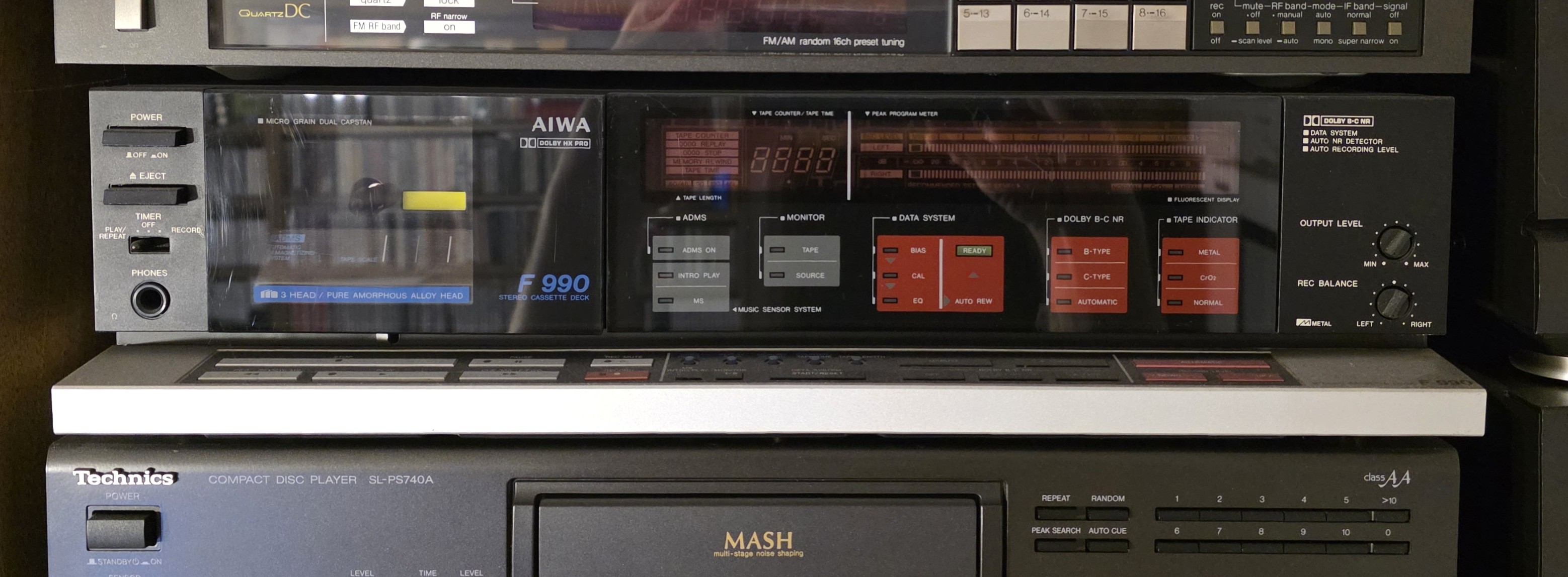

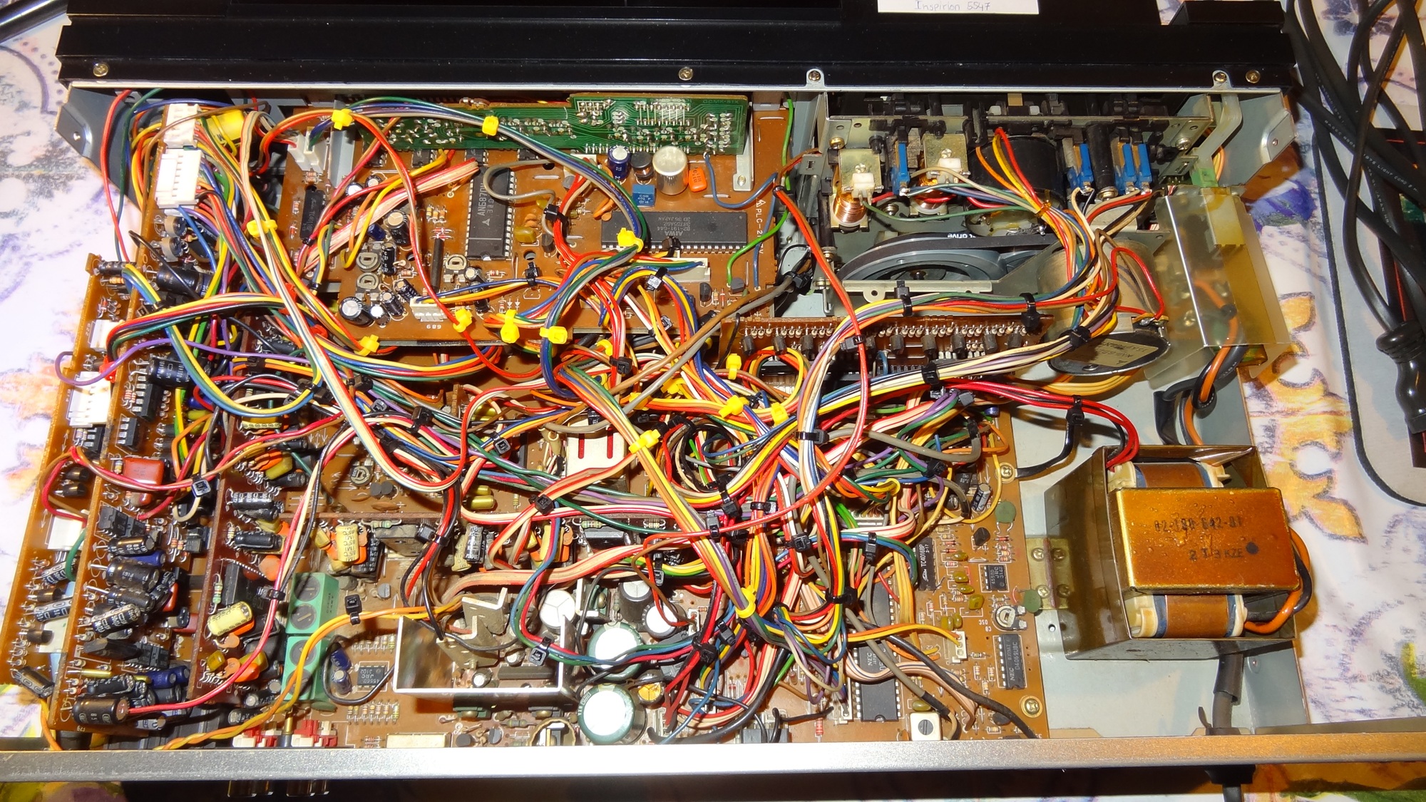

Mam AIWA AD-F990 do roboty (na szczęście moja). Mechanizm, elektrolity i kalibracja. Robiłem już kilka takich w życiu. Wiem co za gangrena. Leży już 4 lata. Na samą myśl, że kiedyś muszę się za nią zabrać płakać mi się chcę. A nie jest to najbardziej upierdliwe urządzenie do serwisu ;) Znam ten ból. To jest rzeczona AIWA

Najgorsze jest to, że to nie jest pół dnia zazwyczaj. Najczęściej to kilka dni (chyba, że ktoś robi to zawodowo 8/24). Często trafiają się sytuacje nieprzewidywalne, urwane kable (nawet podczas demontażu), zimne luty, skrobanie kleju, wypadki przy pracy (serwisant też człowiek). Sprzęt trzeba poznać, zrozumieć jego budowę i działanie. To są rzeczy, których ludzie nie mogą lub nie chcą zrozumieć. Przecież tylko zrobił Pan to... Te urządzenia często mają 40 i więcej lat. Po prawidłowym serwisie niejednokrotnie spędzisz drugie tyle czasu na tropienie przyczyny dlaczego wszystko jest ok a nie działa. Czasem głupota, czasem przeoczenie a czasem po prostu zgodnie z zasadą ruszone gówno zaczyna śmierdzieć.

Z jednej strony wygląda że zawsze ba jednym końcu jest wtyczka ale przy takiej plątaninie to nie dziwię Ci się że odkładasz to na nigdy.

Ale trytytki ładne :D

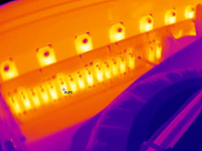

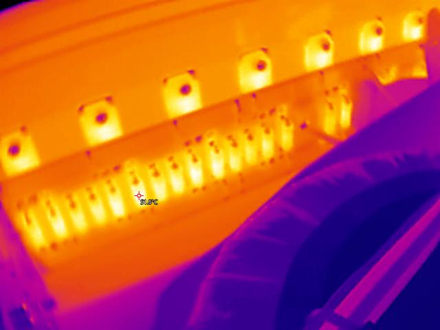

Od kiedy odstawiłem integrę Passa na półkę bo mi już nie potrzebna to kontakty do serwisów posypały się jak z rękawa.
Zawsze kurde tak jest :lol:
Wprawdzie wzmacniacz jest na sprzedaż ale stwierdziłem, że skoro już sprowadziłem zestaw nowych elektrolitów od Passa to dokończę sprawę.
Najbliżej miałem na Śląsk. Człowiek bez problemu wszystko pomierzył i posprawdzał. Obejrzałem sobie w kamerze termo jak grzeje się klasa A :lol:
Okazało się że 15 letnie kondy trzymają parametry całkiem nieźle no ale co nowe to nowe, wiadomo.
Nowe zostały sformatowane i zapodane. A wzmacniacz wygrzany i gotów na kolejnych 15 lat pracy.
Cieszę się , że się nie spieszyłem z tematem.
