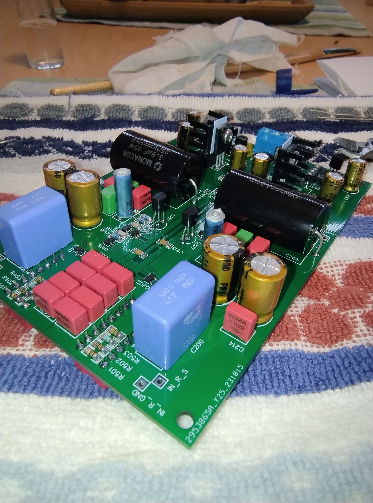

Tymczasem...
Pająk zlikwidowany ;). Płytka trafiła do obudowy
Trwają odsłuchy już na poważnie. Na talerze trafiło kilka płyt (m.in. Supertramp "Crime of the Century", Camel "Single Factor", JMJ "Equinox" [źródło V15-III/SAS-B], teraz leci Supertramp "Paris" [źródło Denon 301 przez SUT], wszystko wydania z epoki).
No i co tu dużo owijać w bawełnę, jest bardzo dobrze. Co najmniej tak dobrze jak na Dyskretnioku z pasywną korekcją (V. 2). Jest oczywiście inaczej. Wydaje mi się, że bardziej szczegółowo (niezależnie od wkładki). Pięknie brzmią talerze i różne metalowe przeszkadzajki. Gdybym miał wybierać między tymi dwoma przedwzmacniaczami, to bym nie umiał się zdecydować :D Na szczęście mam obydwa :dance: . Kupię im obudowę, która je ładnie w sobie pomieści. Zaraz też zabiorę się do lutowania kolejnego egzemplarza z przeznaczeniem do testów.

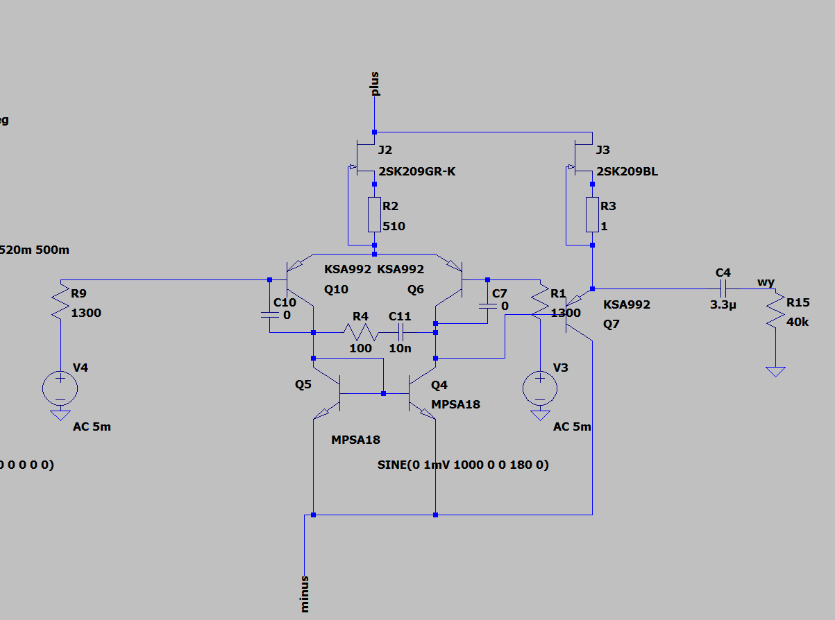

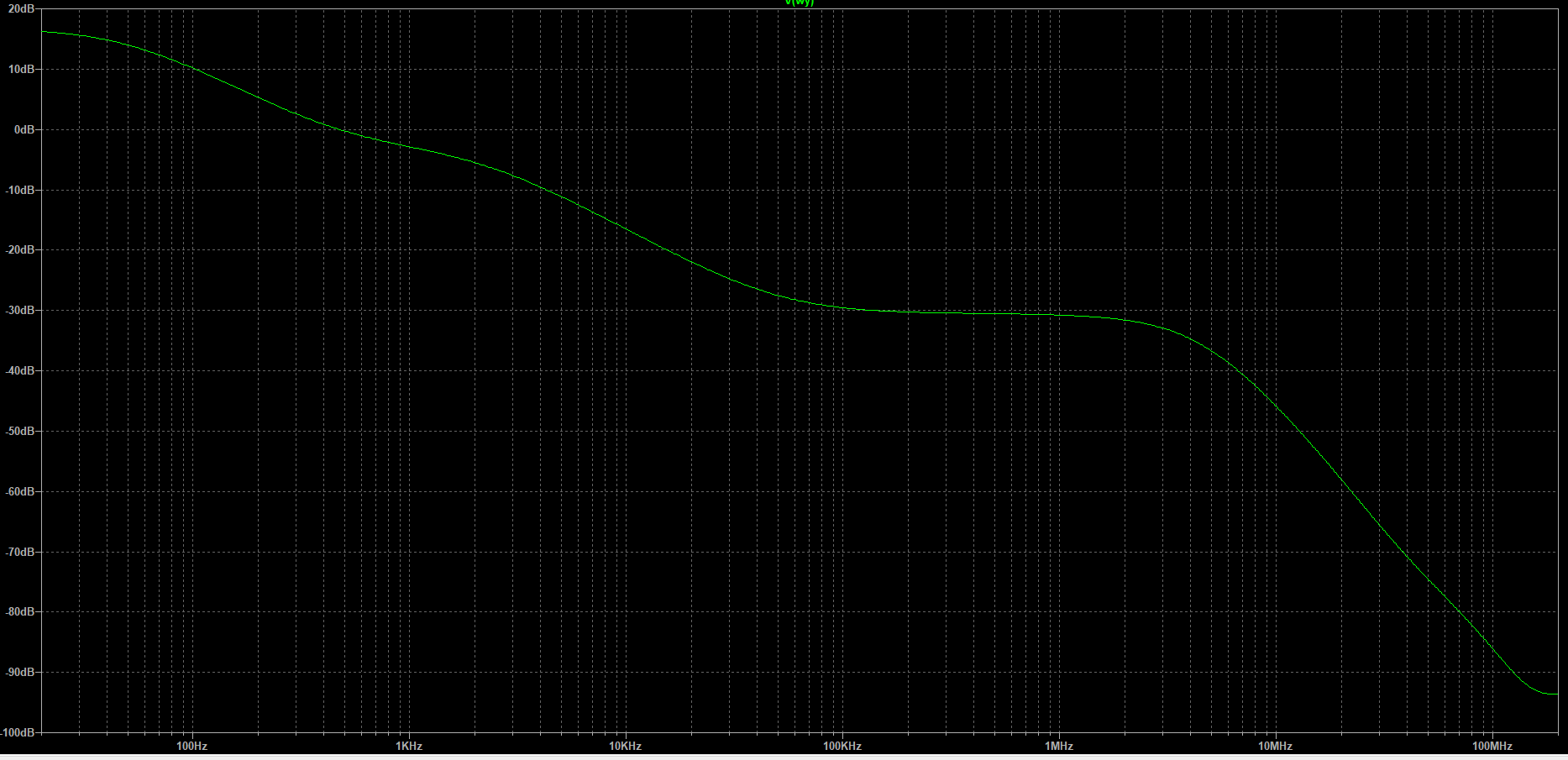

Ukaniu pisze:
27 paź 2023, 09:35
Chodzi mi o to, że w takim układzie pogarsza się CMRR.
Sprawdziłem jeszcze raz w symulatorze. Układ testowy wyglądał tak:
C7, 10 i 11 były odpowiednio modyfikowane dla każdego przypadku.
No i wyniki są następujące:
Goła para różnicowa: CMRR = 100,5dB
Para zmodyfikowana kondensatorami między kolektorami a emiterami (330pF): CMRR = 100,7dB
Para zmodyfikowana wg Twojej sugestii (C=10nF, R=100R): CMRR = 100,5dB
Czyli jednak brak różnic.
Są natomiast różnice we wzmocnieniu (dla sygnału różnicowego):
Goła para różnicowa: 66dB
Para zmodyfikowana kondensatorami między kolektorami a emiterami (330pF): 53dB
Para zmodyfikowana wg Twojej sugestii (C=10nF, R=100R): 42,5dB
IMO wniosek jest jeden: modyfikacja z kondensatorami między emiterami, a kolektorami jest najlepszym rozwiązaniem :) Lepiej poprawia przebieg charakterystyki i ma większe wzmocnienie. Można by nawet zejść z pojemnością do 150pF: wówczas wzmocnienie wzrasta do 60dB, a w charakterystyce dalej nie ma efektów braku marginesu fazy:

Jaculek pisze:
28 paź 2023, 19:25
Wpływ tych kondensatorów będzie widoczny im wyższa częstotliwość. Wyplotuj CMRR vs częstotliwość sygnału wspólnego.
Połączenie bazy z kolektorem ew. kolektora z emiterem pogorszy ten współczynnik dla większych częstotliwości.
Łączenie obwodem który ma nam wprowadzić biegun kolektorów wymaga większych pojemności dla takiego samego efektu bo one znajdują się w obciążeniu tylko a nie są spięte jako sprzężenie ujemne z wejściem w formie bazy.

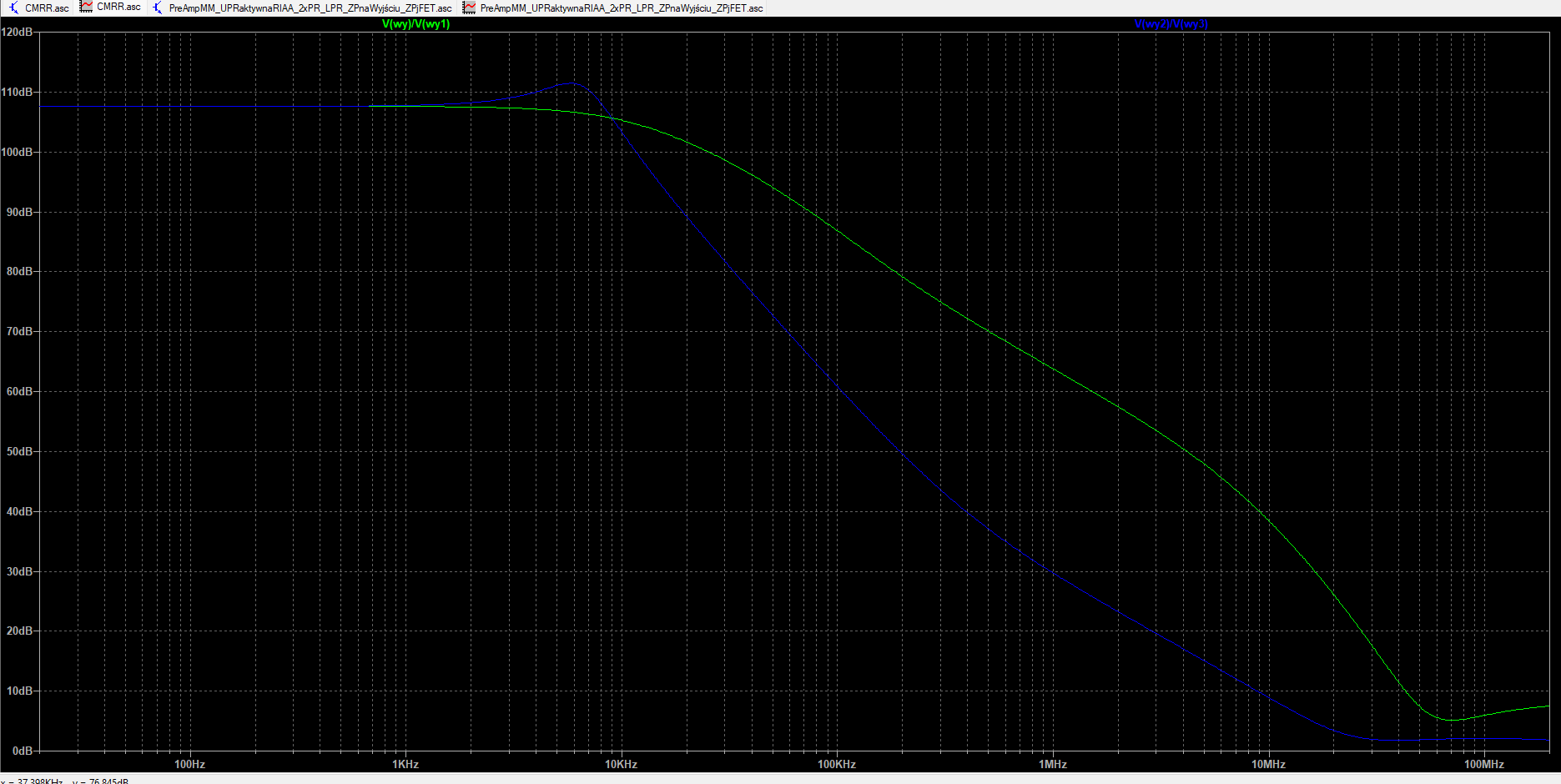

Ukaniu pisze:
29 paź 2023, 01:18
Co prawda to prawda. Obydwa rozwiązania pogarszają CMRR z częstotliwością sygnału jednak to z kondensatorami między kolektorami a emitarami wyraźnie bardziej.
Ukaniu pisze:
29 paź 2023, 01:18
Trochę musiałem pokombinować ale się udało:
Zielony wykres dotyczy układu z rezystorem 100R i kondensatorem 10n między kolektorami, niebieski z kondensatorami 330pF między kolektorami a bazami.
Ukaniu pisze:
29 paź 2023, 01:18
Ale (jak mi się wydaje) nie dodaje dodatkowego bieguna tylko przesuwa już i tak istniejący z powodu pojemności wew. tranzystora.

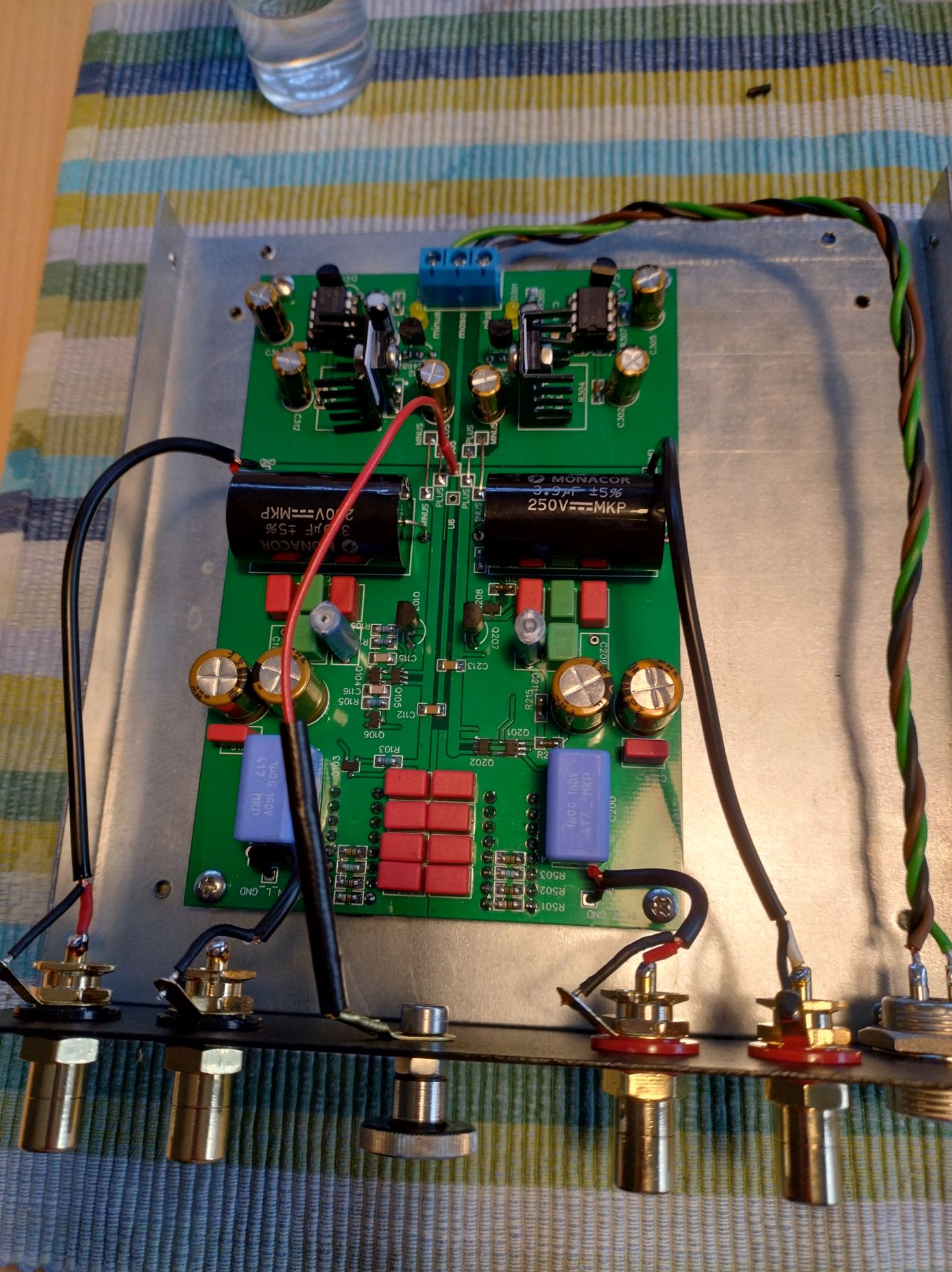

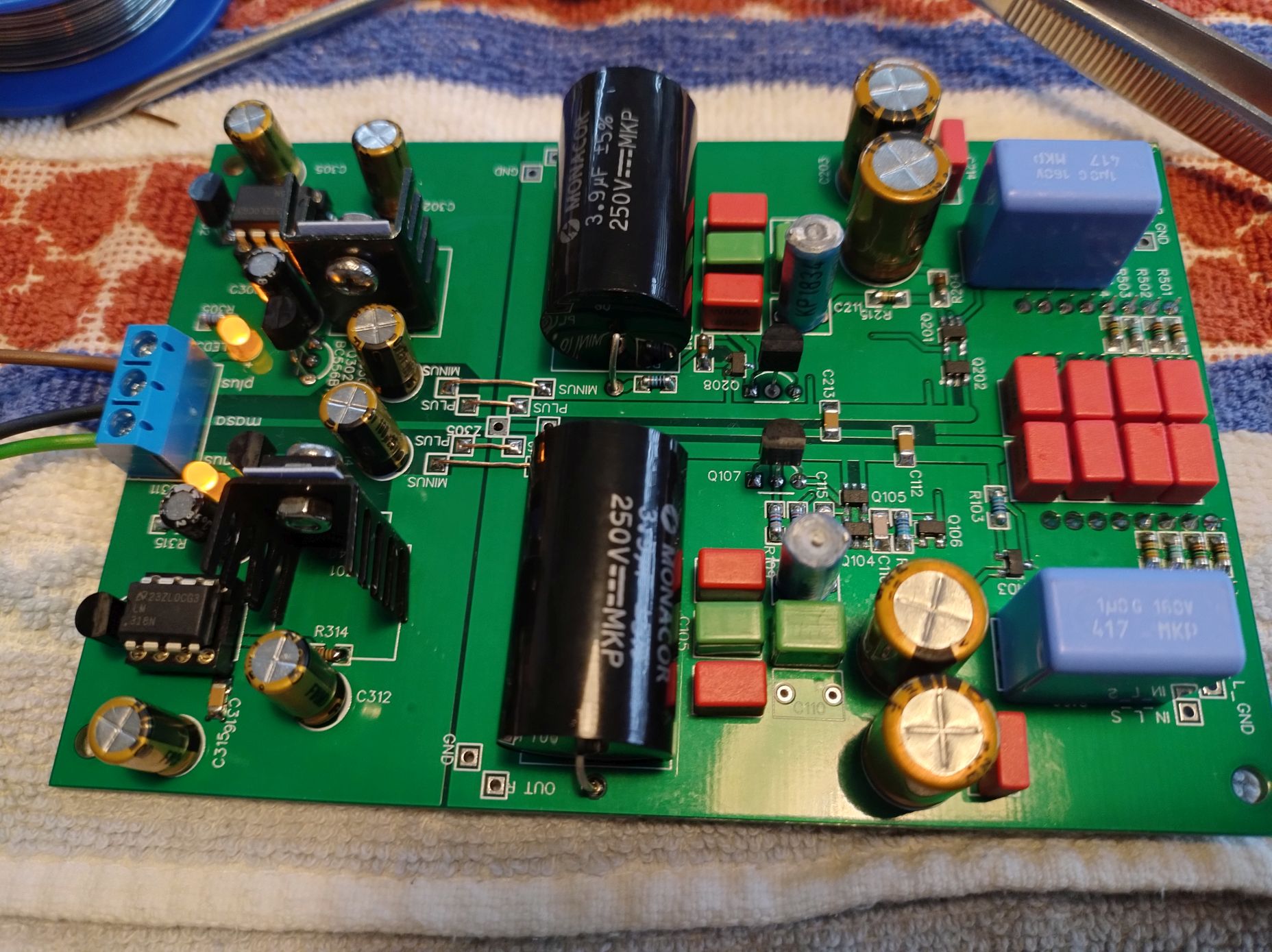

Egzemplarz pokazowy zlutowany:
Uruchomiony. Po sprawdzeniu napięć w superregulatorze, część zasilająca połączona z właściwym przedwzmacniaczem:
Zmierzone napięcia w punktach kontrolnych. Wszystko w jak najlepszym porządku.
Płytka zamontowana w obudowie:
Trwają testowe odsłuchy. Jest bardzo dobrze ("Samochwała w kącie stała...." ;) )
