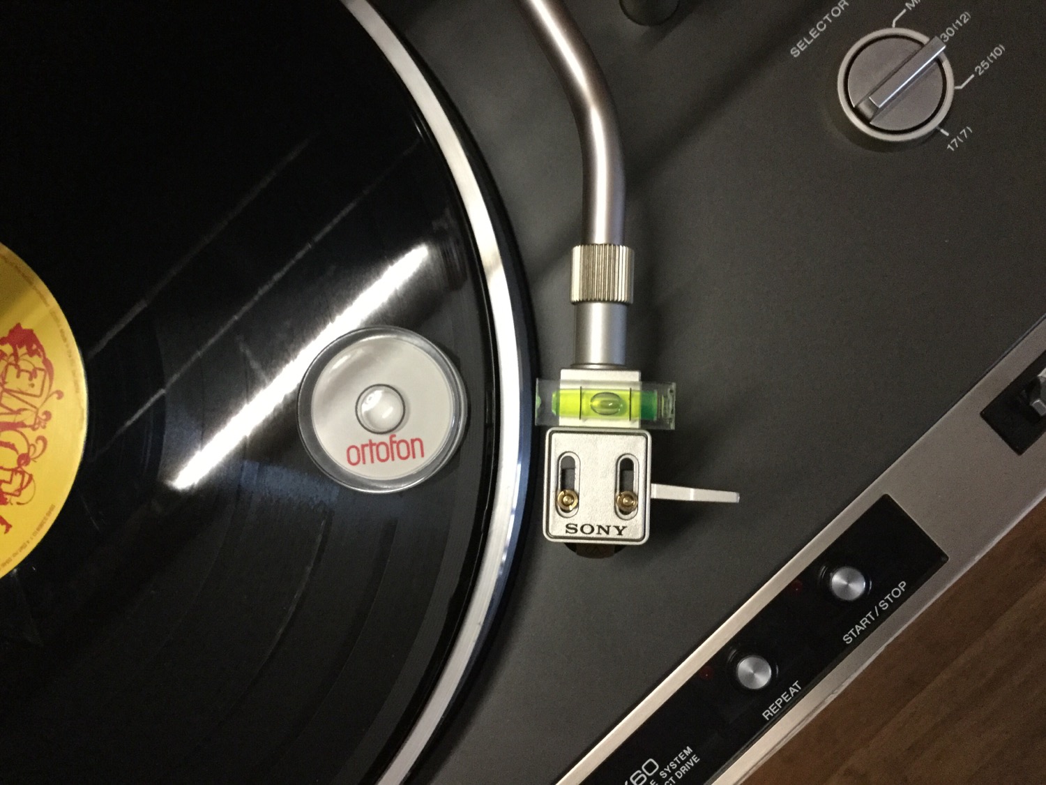

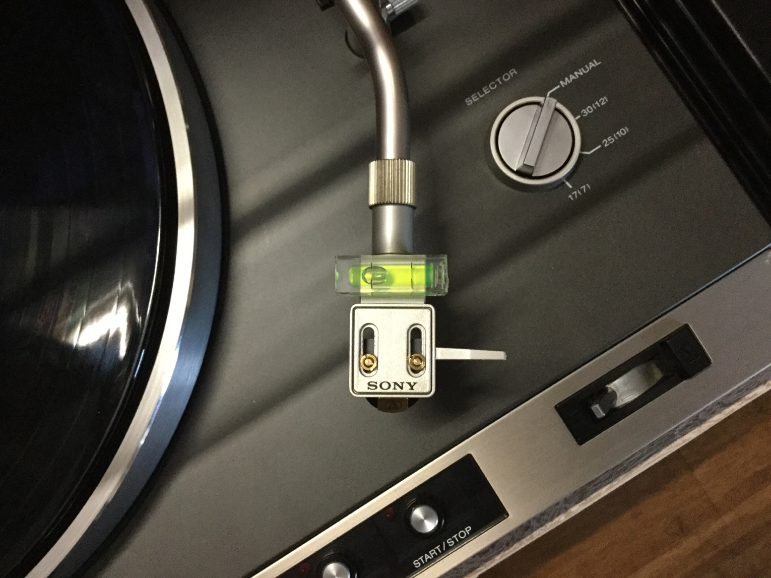

Kurde, skąd wiedziałeś ? Faktycznie jest krzywo.ahaja pisze: Można skorygować VTA. Headshell w pozycji 0 powinien być ustawiony równolegle do płyty, to punkt wyjściowy. Wtedy można korygować.
Tam od spodu widzę dwie małe śrubki. Tylko takiego małego śrubokrętu to nie mam żeby od spodu wsadzić.
Obie trza popuścić?

To akurat kwestia azymutu.

Re: Myszor's vintydżytsu czyli Sony PS-X60
Wajchę od VTA masz po prawej stronie kolumny ramienia. Z tego co pamiętam to jest to 'on the fly' czyli w locie nawet.
Te śrubki pod headshellem o których wspominasz to do regulacji azymutu.
Patrząc na wkładkę/headshell od czoła, kiedy leży na płycie - również powinny być równoległe do płyty. Możesz sobie lusterko położyć zamiast płyty na talerz i zerknąć.
Tu masz kilka zdjęć 50tki z rozebranym ramieniem: https://goo.gl/photos/YSZ5iyhhrEWCkSNM6
Na jednym z nich zobaczysz zdjęte gniazdo headshella ze śrubkami. Z jedenj strony zapobiegają wyrwaniu gniazda z rurki jak i zerwaniu kabli a z drugiej po poluzowaniu (chociaż nie zawsze to jest skręcone 'na chama' i daje się regulować z ręki) można ustawić azymut.
Możesz jedną ręką przytrzymać rurkę a drugą sprawdzić czy przekręcisz lekko headshell.
To nie jest VTA tylko azymut i prawdę mówiąc niekoniecznie najlepiej ustawia się na poziomicę. Z wielkości przesłuchów czasem może wynikać, że powinien być pod pewnym kątem. Spróbuj przyłożyć nieco więcej siły zanim zaczniesz rozkręcać bo to wcale nie musi być dokręcone bardzo mocno. Jeśli natomiast chcesz poluzować a nie masz takiego małego śrubokręta (ja używam takiego od scyzoryka ale mam też gdzieś "jednorazówki" załączone do obudów USB) to nie musisz rozkręcać ramienia. Pod talerzem masz otwór na długi śrubokręt. Przy zdjętej pokrywie dolnej na pewno się do śrubek dobierzesz
VTA to regulacja wysokości ramienia tak aby było równoległe do płyty. Skorzystaj z możliwości PUA-7 i ustaw dedykowanym suwakiem przy osi ramienia ...
Jak to mówią: mądrych to i mądrze posłuchać.
Poziomowałem gramofon a zapomnialem o azymucie.
Faktycznie mozna to zrobić bez śrubokręta, delikatnie.
Wysokość ramienia ustawiłem zgodnie z instrukcją 5-9mm igła nad płytą (w zależności od grubości płyty).
Teraz jest perfetto mundo !
Wooow! Ale teraz idzie na pełnej petardzie! Viva wintydżytsu. Tego brakowało.

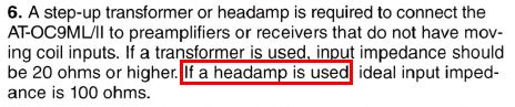

Instrukcja AT z jednej strony podaje recommended load impedance 20 ohm a z drugiej podaje wartość dla "headamp" 100 ohm. Nie wiem czy ta wartość podana dla headamp jest tą wartością, jaką powinno się według nich ustawiać na preampie MC jak Husariaa.

Czytałem Q&A na stronie AT.
Headamp to phonostage czyli pre.
Teraz mam bodaj na 96 bo wydaje mi się że jest lepiej.
