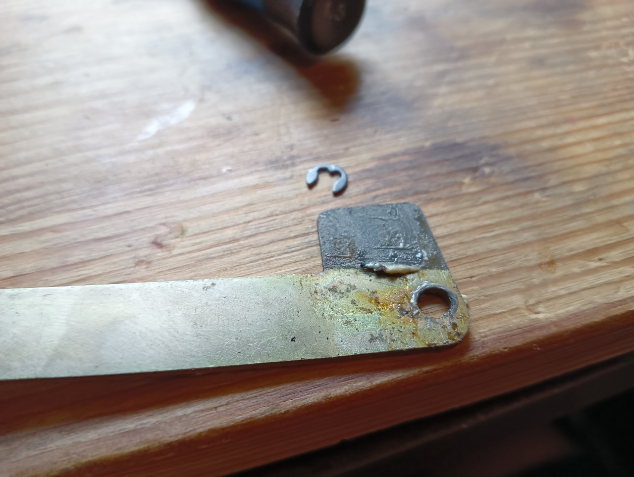

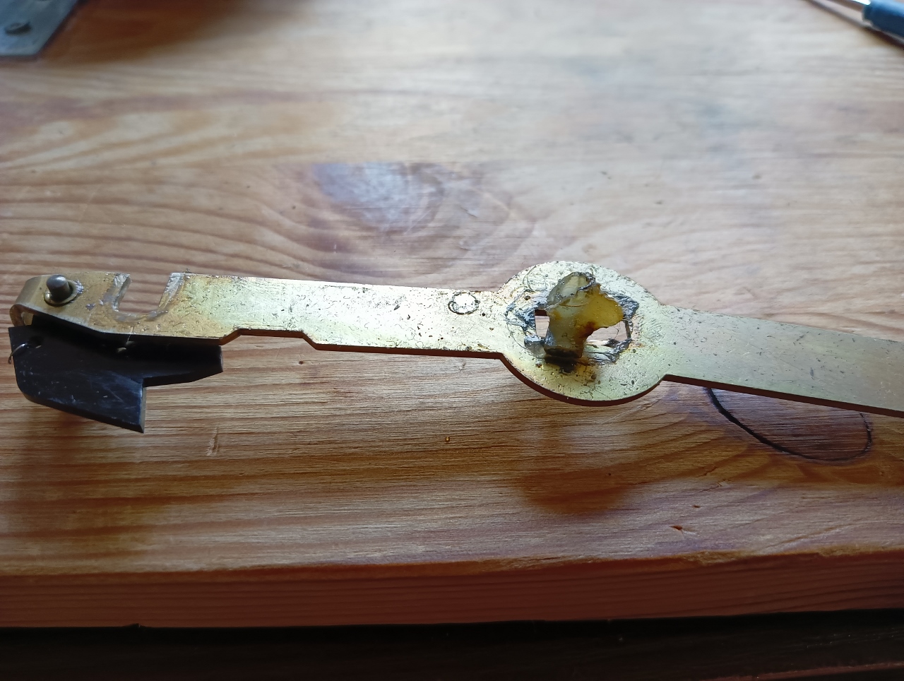

Jaculek pisze: ↑
13 wrz 2022, 17:13

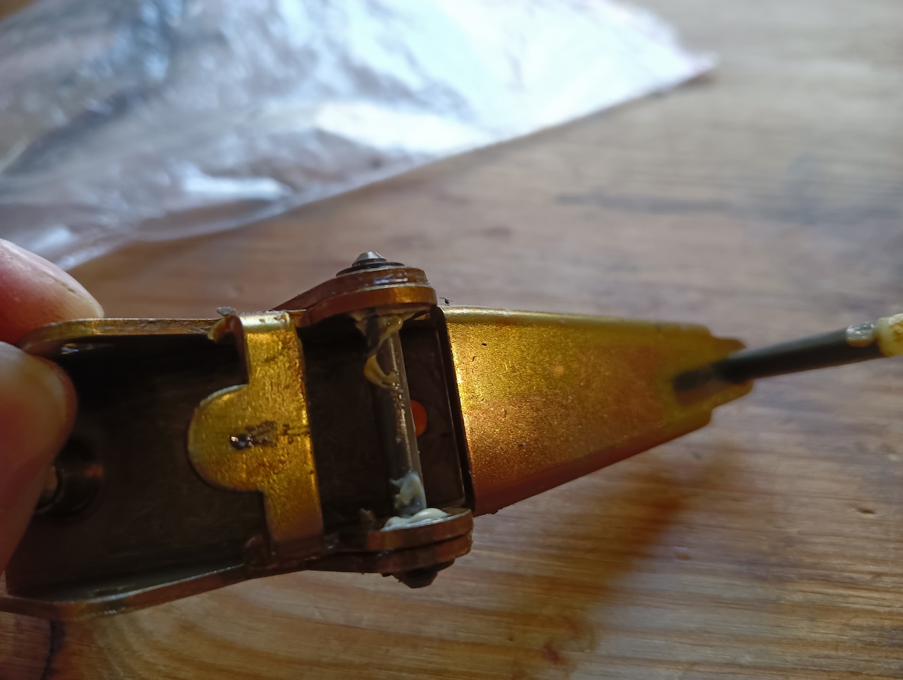

Da się uratować ten headshell?
O tyle o ile metodą chałupniczą i żeby nie generować kosztów wymiany całego ramienia. Nie jest perfekcyjnie ale myślę, że jest ok i właściciel będzie zadowolony w porównaniu do tego co było. Można korzystać z windy bo wcześniej po podniesieniu windy igła dalej smyrała płytę :lol:
Porównanie:
Wojtek pisze: ↑
13 wrz 2022, 21:41
Proszę o ujawnienie "fachowca" który tego dokonał, bo trzeba przestrzec przed nim ludzkość.
Poza tym - zakładam że był turbo tani
Ja nie znam. Wiem, że to jakiś lokalny serwis z Sandomierza. Kasy nie wziął. Tyle wiem.
O szczegóły też zadbałem, łącznie z czyszczeniem srebrnych oringów ;)

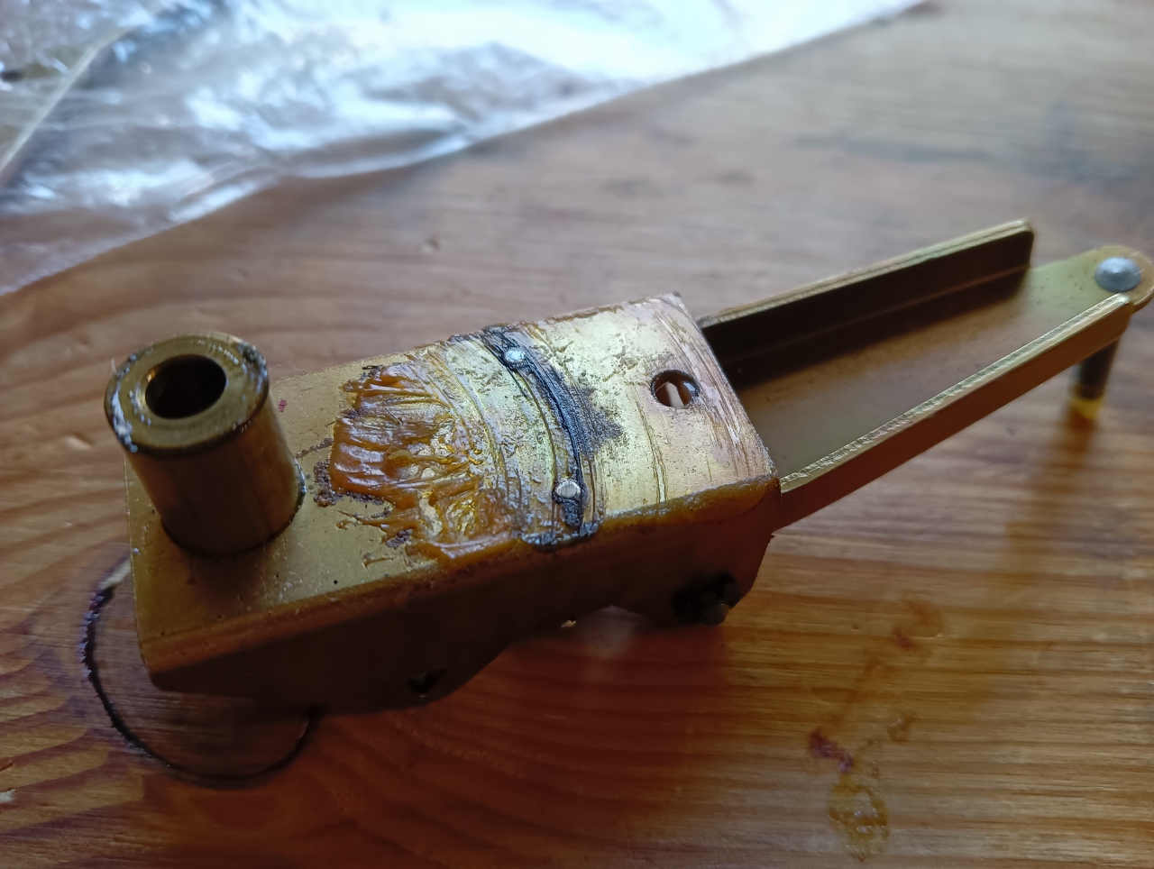

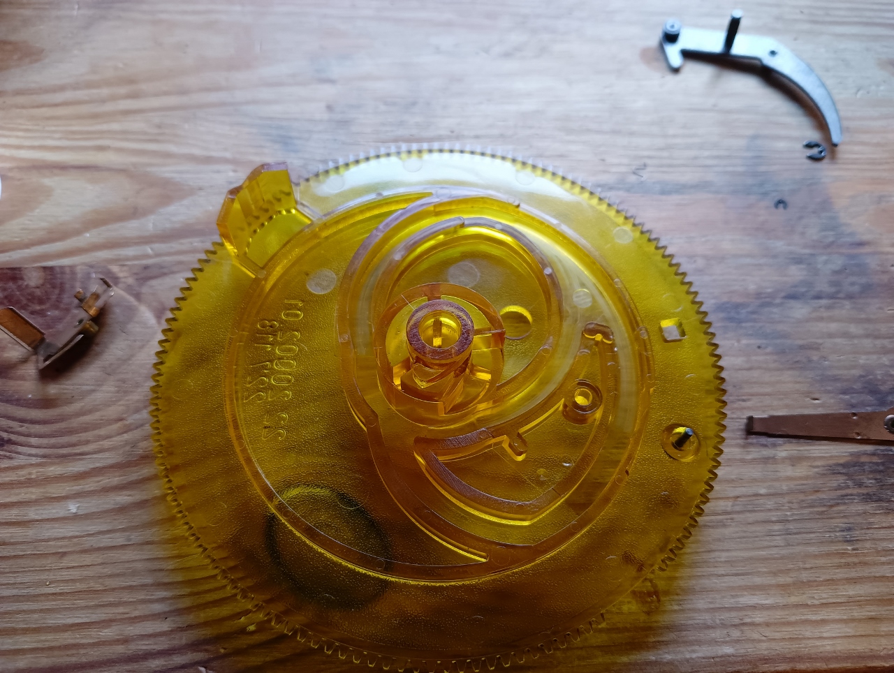

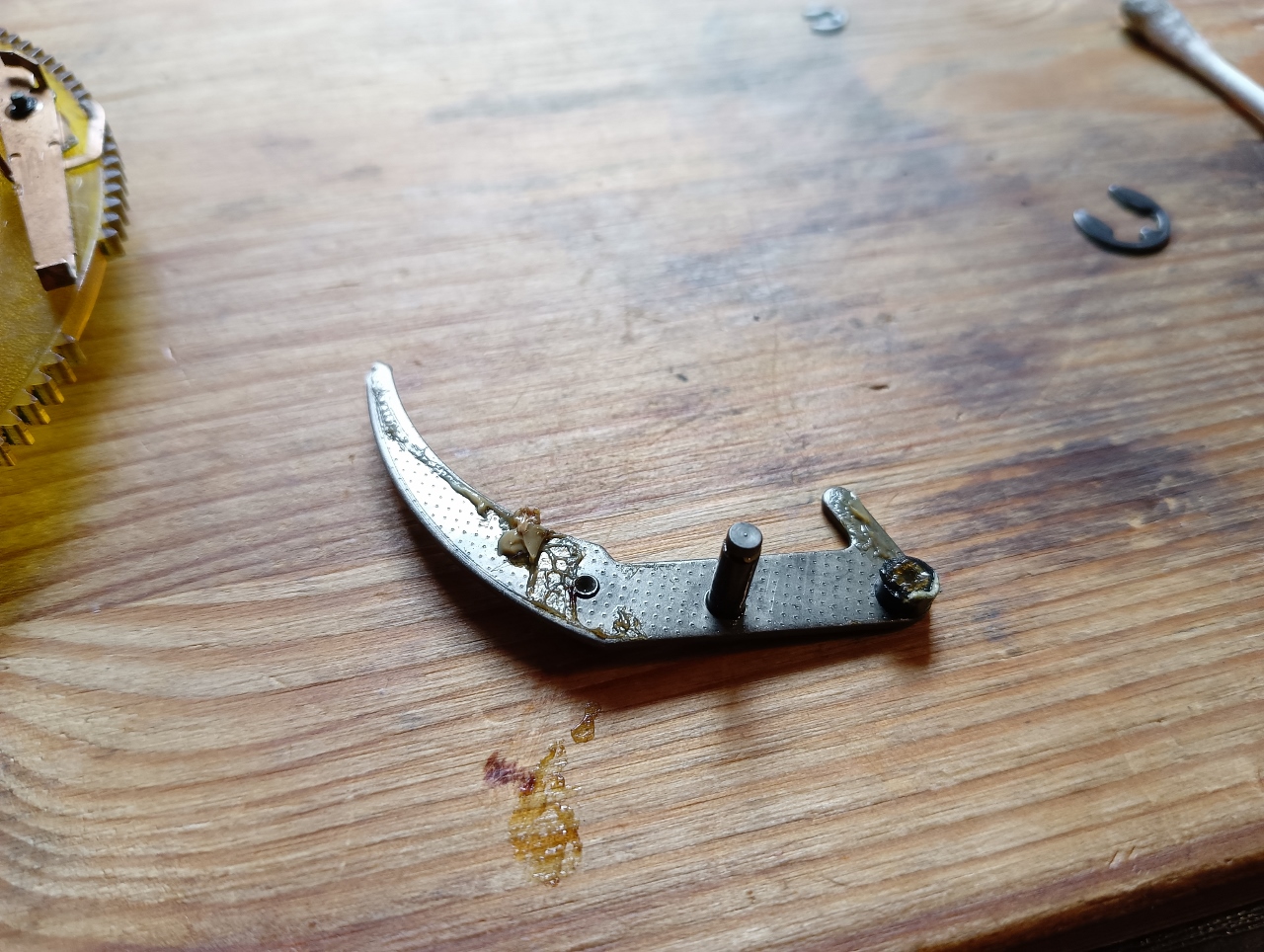

A tu pokażę cwaniactwo serwisantów. Od góry jak jest dostęp to dał nowy smar (ten mleczny kolor) a pod spodem tego samego elementu widać stary oryginalny jeszcze smar. Czyli tu gdzie jest dostęp to smarujemy, a tam gdzie trzeba zdejmować to już się nie chciało ;)

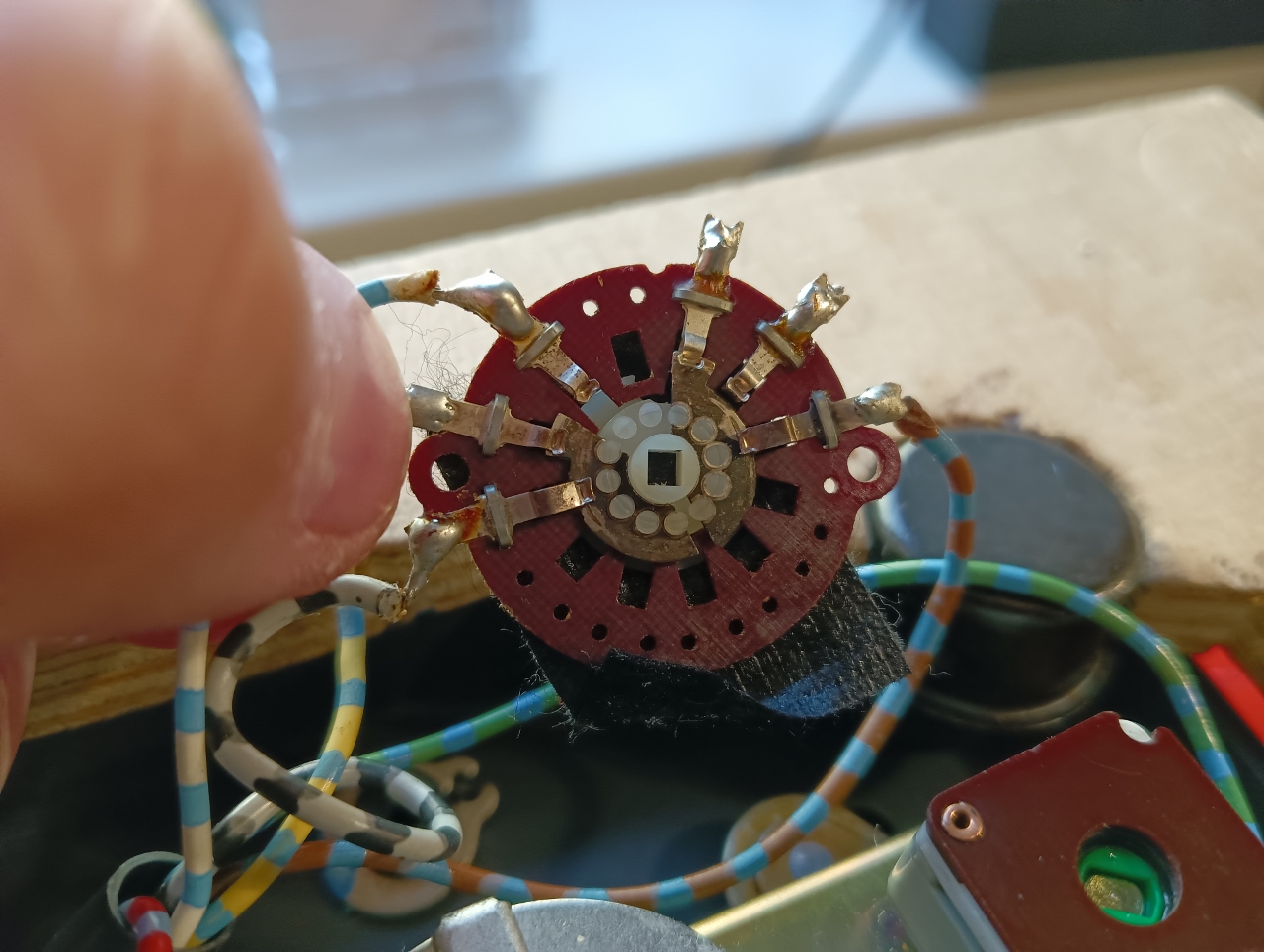

I kilka jeszcze strzałów. Żółte koło sterujące na zdjęciu już po czyszczeniu. Wszystkie wajchy na tym kole zdjęte i też wyczyszczone.

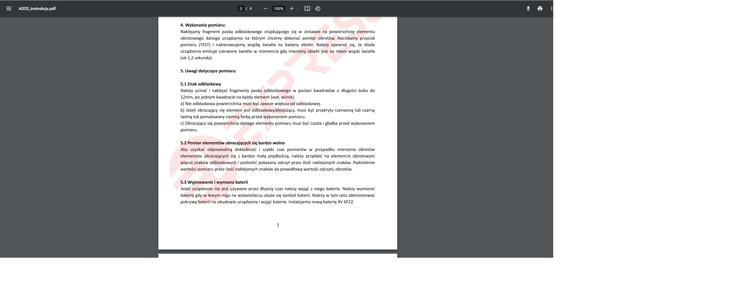

Ok masz oczywiście prawo :) Chodzi Ci o ten miernik czy o całość wypowiedzi?? Być może są jakieś zaawansowane tachometry w automatyce przemysłowej. Na tych się nie znam i nie miałem. Miałem kiedyś taki tani i prosty. O taki: https://allegro.pl/oferta/tachometr-las ... 9096758877
Sprzedałem go od razu po pierwszym użyciu. Pokazywał wynik tylko z jednym miejscem po przecinku. Generalnie z tego co widzę, to ta niska półka cenowa tachometrów pokazuje wynik do jednego miejsca po przecinku. Jeszcze nie można było robić pomiaru ciągłego, a to duże utrudnienie. I jeszcze ciekawostka: w instrukcji tego miernika jest taka informacja pkt.5.2. No więc nakleiłem 4 paski i dostawałem dziwny wynik i później ten wynik musiałem dzielić, aby uzyskać ten właściwy. A jeszcze trzeba zwracać uwagę, aby obracany elementy nie był odblaskowy, gdzie często talerze wypolerowane takie są. Machnąłem na te ustrojstwo ręką i się zraziłem :)

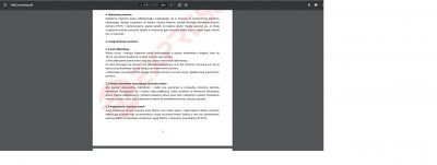

Może najściślej nie napisałem, ale chodziło mi o to, że jeśli na talerzu masz tylko jeden marker, to nie ma problemu ze zrobieniem przez producenta układu przeliczającego i zaimplementowaniu go w elektronikę napędu talerza na skalę przemysłową.
Tak, pracuję w przemyśle, zajmuję się automatyką i sterowaniem i wiem, że pomiar obrotów nie jest czymś skomplikowanym. Szczerze to najprostsze arduino z prostym wsadem dałoby radę to obliczyć i wyświetlić. No, ale tutaj nie o tym mowa.
Z przemysłowych mierników to miałem na myśli to, co jakiś czas temu miałem (KFD2-UFT-Ex2.D). To jest wypas, który tutaj nawet w 20% nie byłby wykorzystany i ta cena...
z dokumentacji:
Częstotliwość wejściowa 1 mHz ... 1 kHz

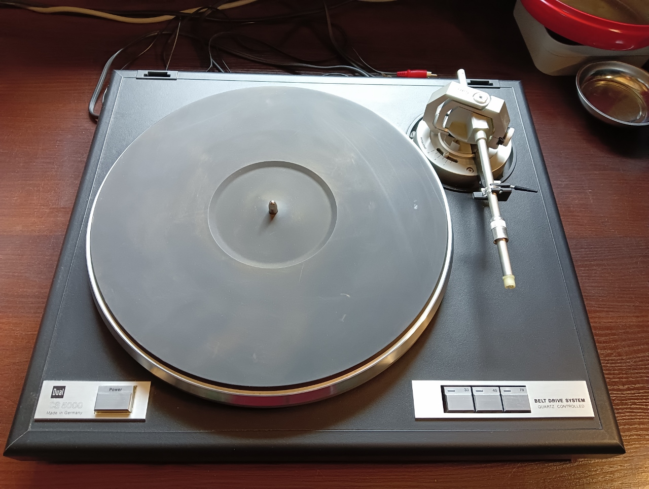

Post autor: olsza84 »

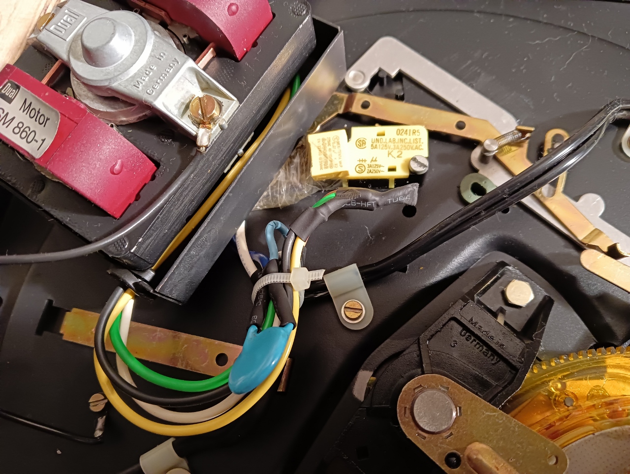

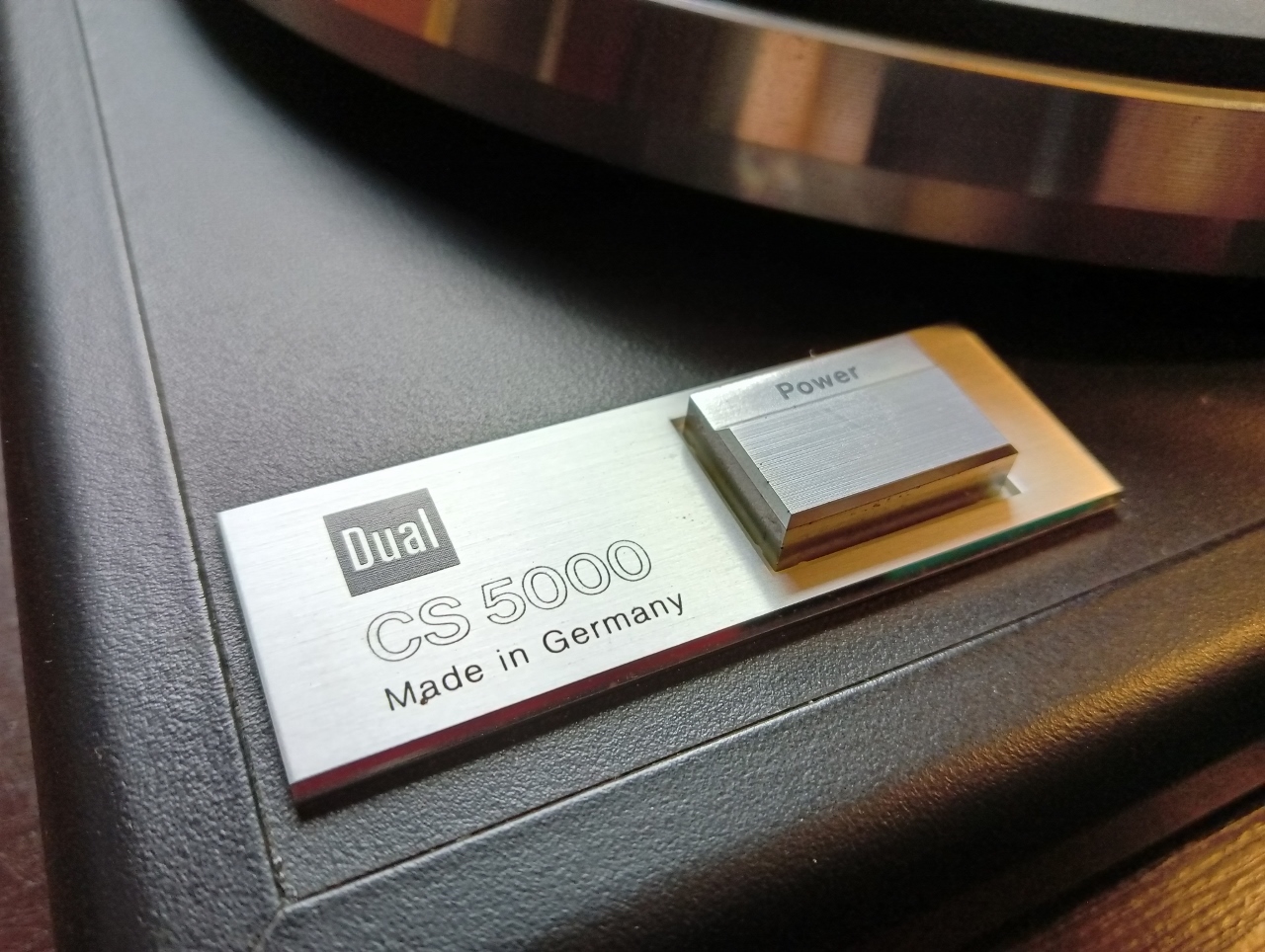

Był Golden 1 to musi też być i jego pierwowzór, czyli CS 5000. Różnice wizualne + CS 5000 ma dodatkowy włącznik sieciowy oraz inny panel zmiany obrotów. Zresztą ta sama usterka co w Goldenie: podnoszące się co chwila ramię. Gramofon od x lat nie uruchamiany ze względu na zapieczony talerz. Pasek się praktycznie unicestwił. Robię pełną renowację.

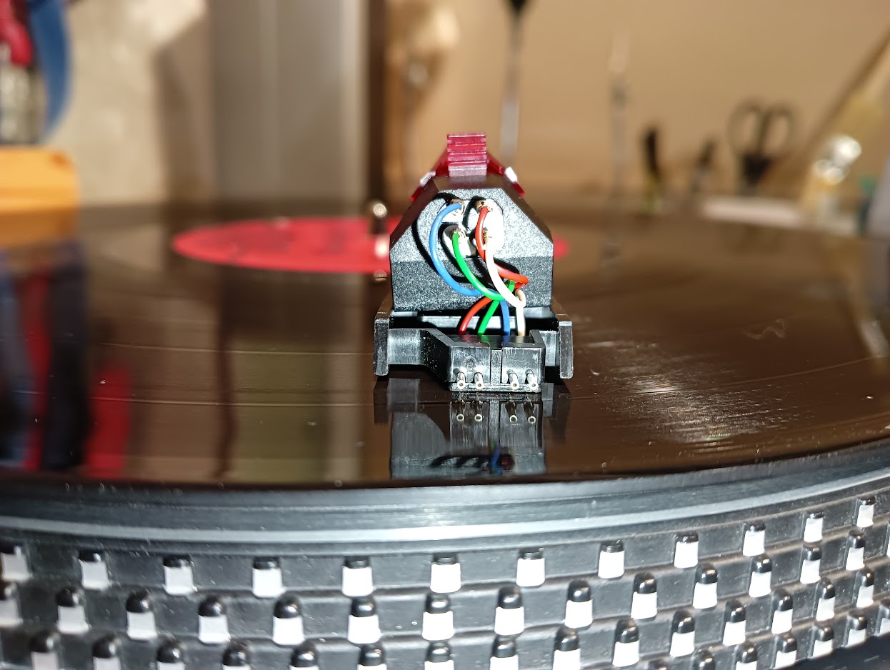

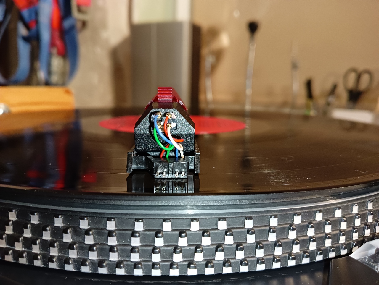

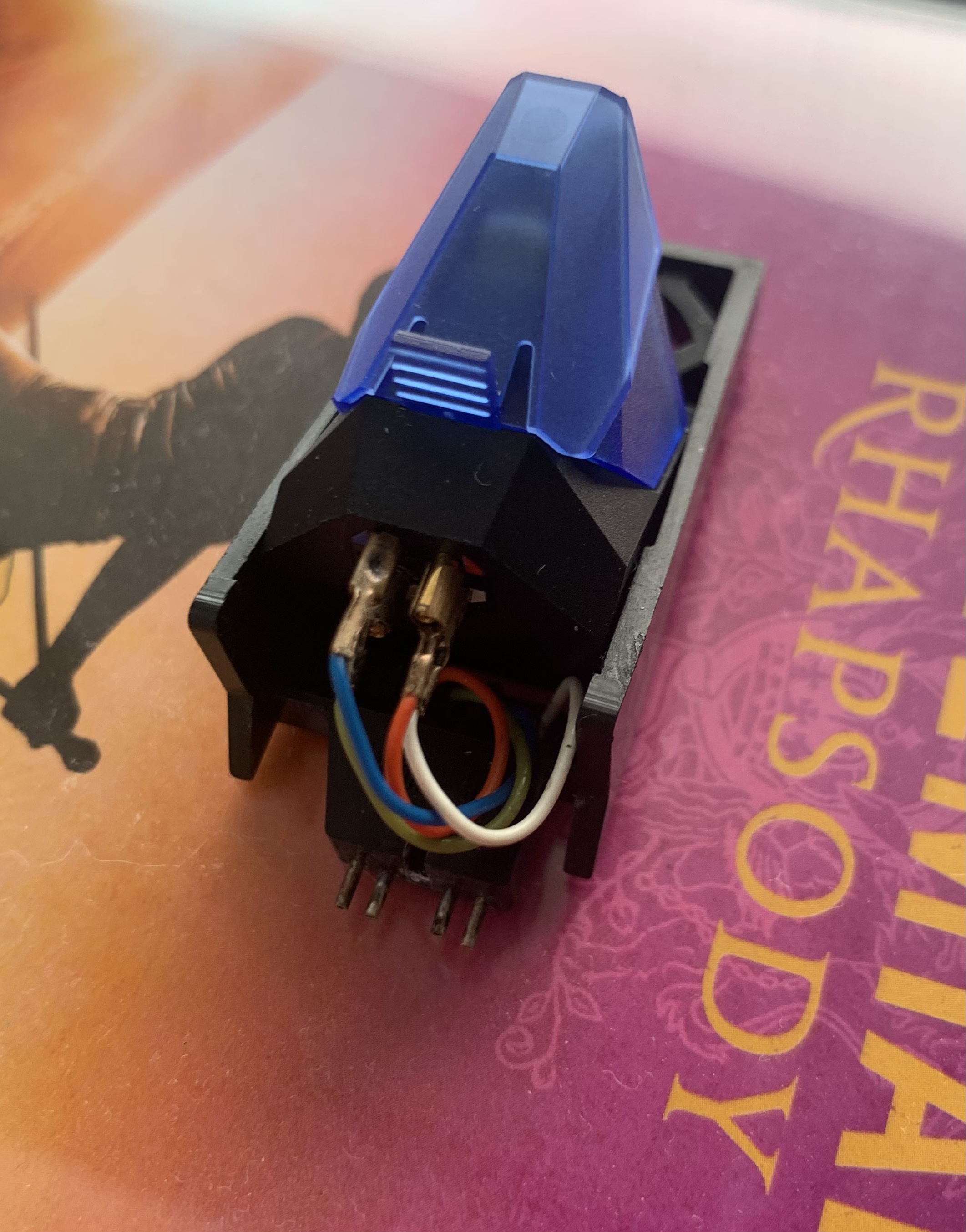

Taka ciekawostka. Postanowiłem, że wrzucę. Wkładka z serii Ortofon 2M Red się nie mieści w dualowskim koszyku i opiera się o boczną ściankę. Efekt to takie przekoszenie azymutu jak na zdjęciu. Trzeba minimalnie zdjąć plastiku ze ścianki żeby weszło i azymut nie był skopany.
Jacek 1972t
Posty: 517
Lokalizacja: Świętochłowice
Re: Dual - co aktualnie na warsztacie [olsza84]
#580
Post autor: Jacek 1972t »
olsza84 pisze: ↑
09 lis 2022, 10:02
Ja już od dość dawna używam Ortofona 2M blue w koszyku TK 182, a jest to podobna konstrukcja jak 2M red i tu wkładka w koszyk wchodzi na styk.
Koszyk powieszony jest na Dualu 1228🙂
olsza84
Posty: 3304
Gramofon: Dual Fever
#581
Tutaj w Twoim przypadku chyba pomogło, że koszyk jest starszego typu TK-24 i łatwiej rozeprzeć te ścianki. W TK-14 już się tego nie zrobi. Ale dzięki za zdjęcie!

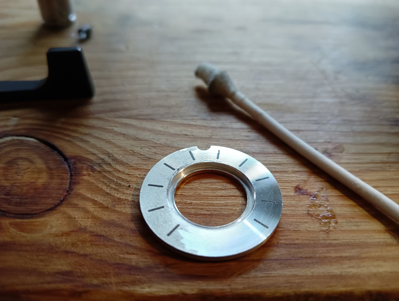

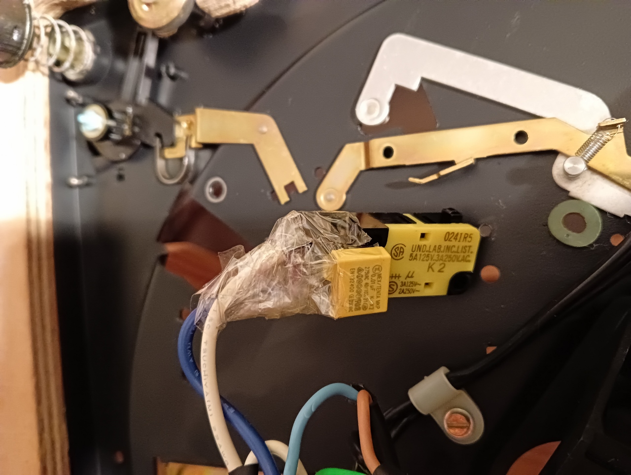

Dualowskie diy w Dualu 521 ;)

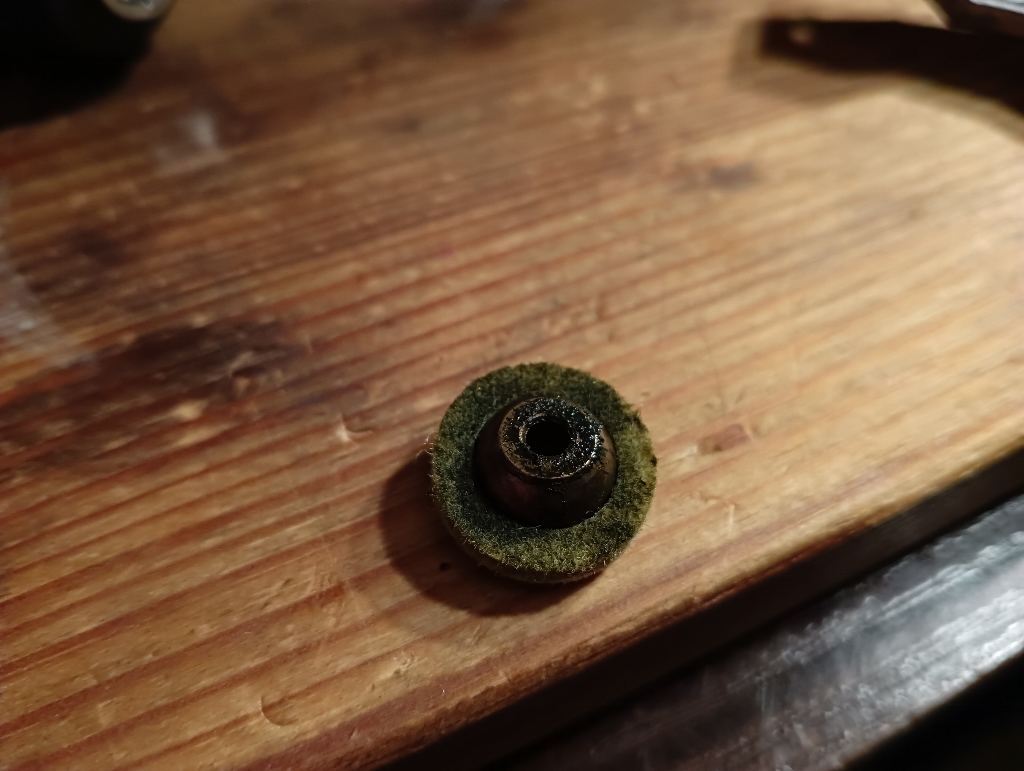

#585

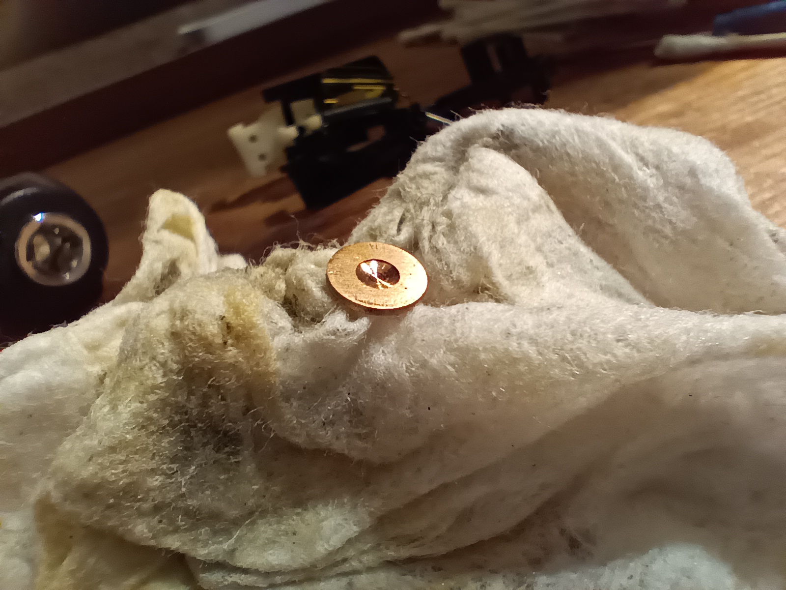

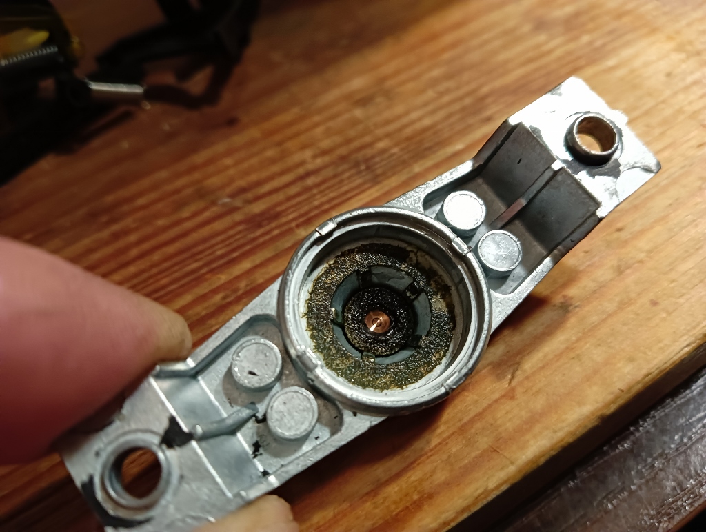

Jeszcze Dual 521 i stan łożyska silnika. Bardzo duże zużycie podkładki na której obraca się wał wirnika. Nierzadko w dużo starszych idlerach widywałem znacznie mniejsze zużycie lub znikome nawet.
