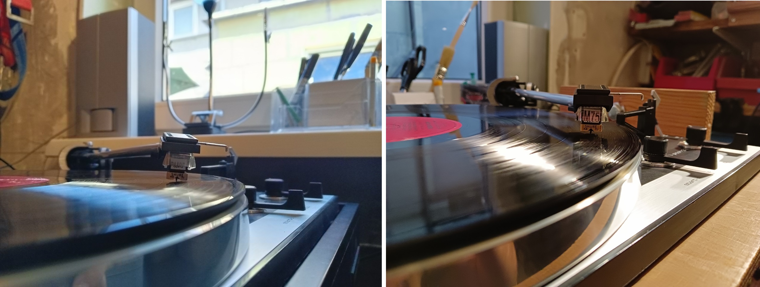

Jaculek pisze:
13 wrz 2022, 17:13
Da się uratować ten headshell?
O tyle o ile metodą chałupniczą i żeby nie generować kosztów wymiany całego ramienia. Nie jest perfekcyjnie ale myślę, że jest ok i właściciel będzie zadowolony w porównaniu do tego co było. Można korzystać z windy bo wcześniej po podniesieniu windy igła dalej smyrała płytę :lol:
Porównanie:
13 wrz 2022, 21:41
Proszę o ujawnienie "fachowca" który tego dokonał, bo trzeba przestrzec przed nim ludzkość.
Poza tym - zakładam że był turbo tani
Ja nie znam. Wiem, że to jakiś lokalny serwis z Sandomierza. Kasy nie wziął. Tyle wiem.
O szczegóły też zadbałem, łącznie z czyszczeniem srebrnych oringów ;)

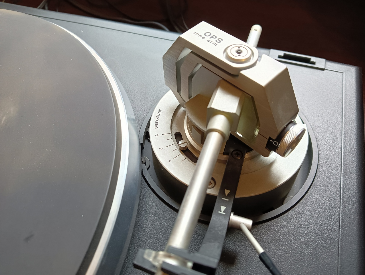

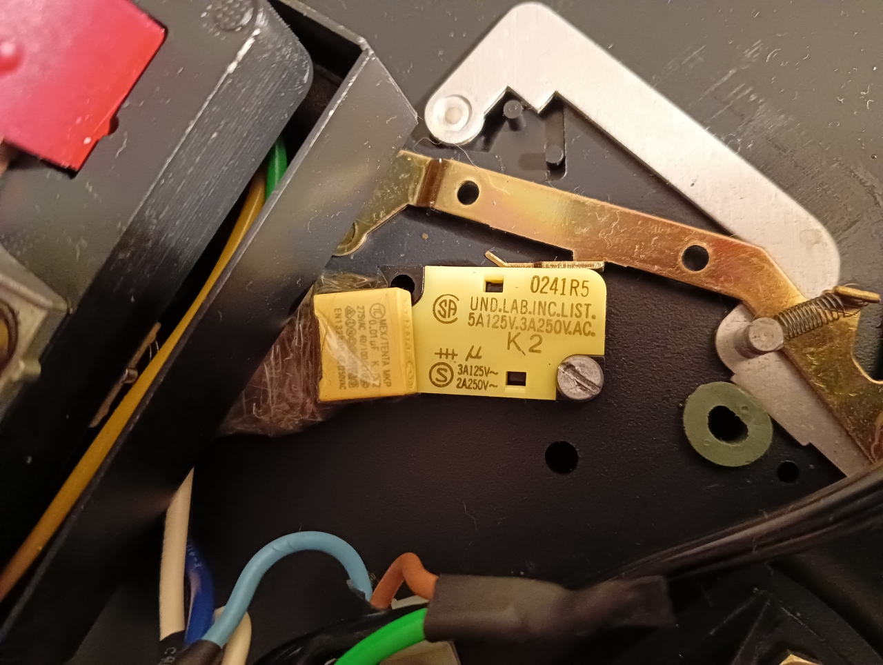

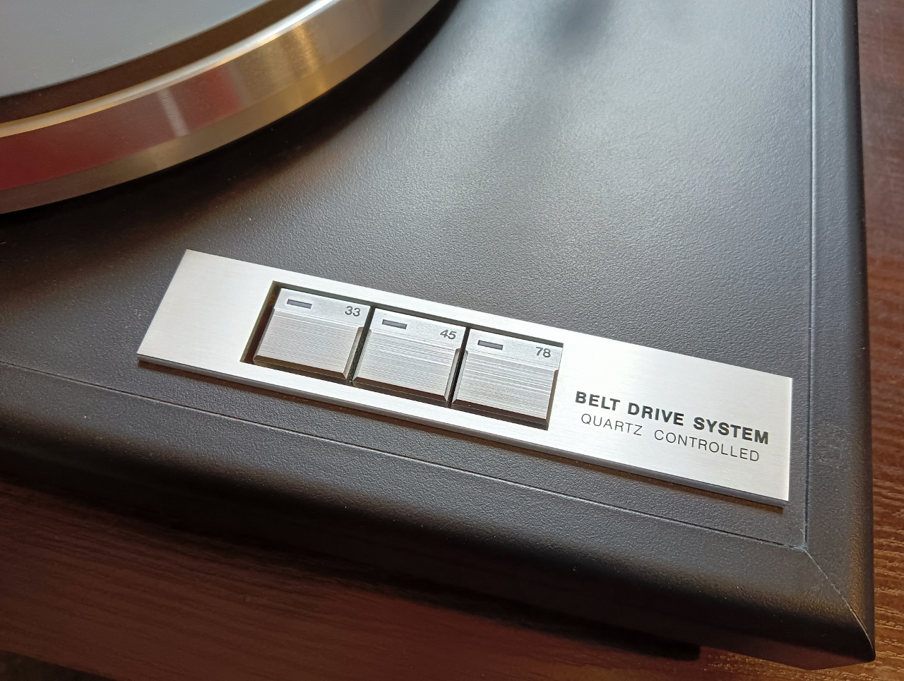

Był Golden 1 to musi też być i jego pierwowzór, czyli CS 5000. Różnice wizualne + CS 5000 ma dodatkowy włącznik sieciowy oraz inny panel zmiany obrotów. Zresztą ta sama usterka co w Goldenie: podnoszące się co chwila ramię. Gramofon od x lat nie uruchamiany ze względu na zapieczony talerz. Pasek się praktycznie unicestwił. Robię pełną renowację.
