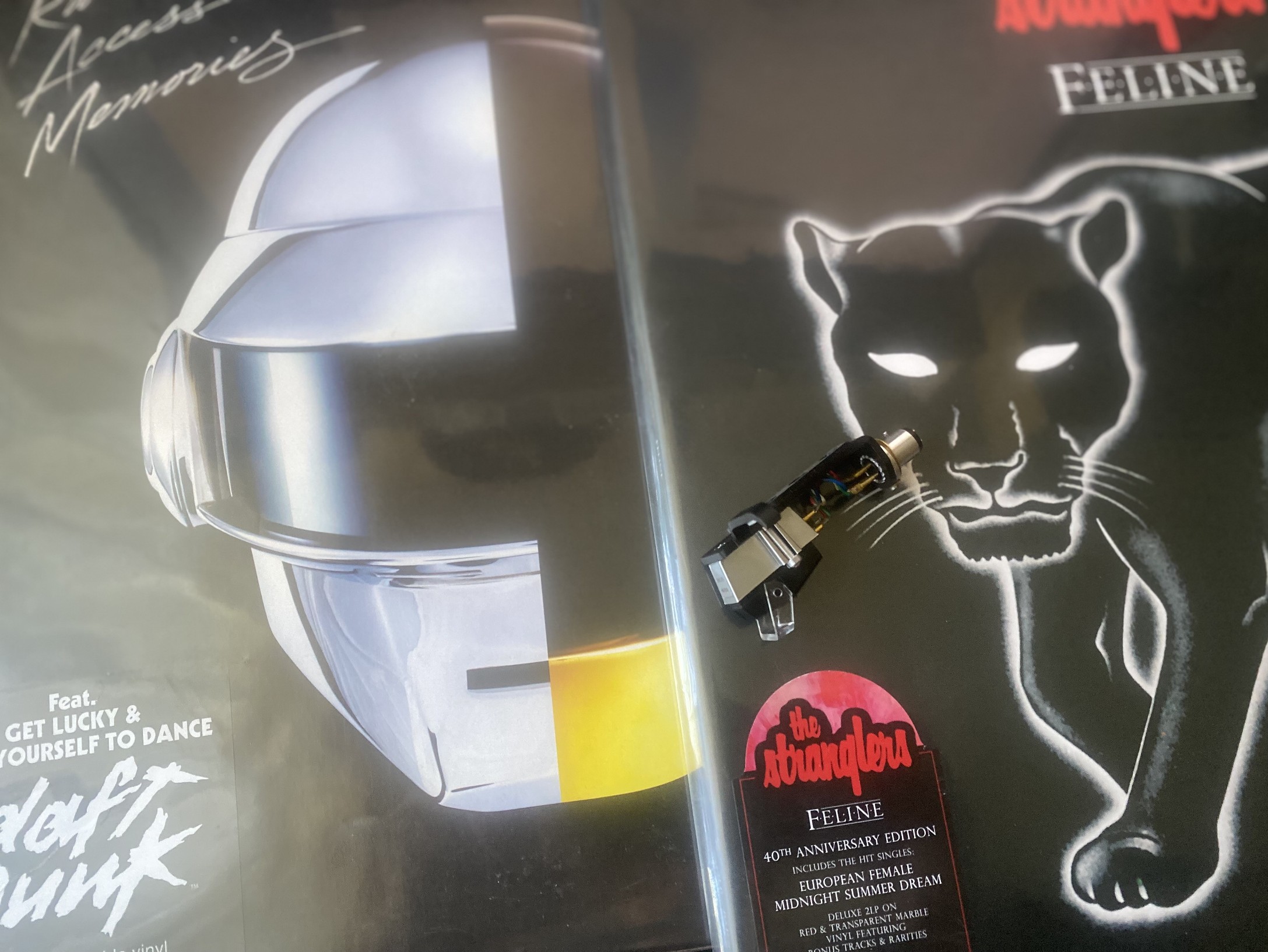

Co to za headshelle, których użyłeś?
SAEC ULS-2 niskorezonansowy headshell z cienkiego odlewu magnezowego-aluminiowego malowany proszkowo, o dużej sztywności, znany z ramienia SAEC WE-308 Double Knife Edge. Ciekawosta to brak podkładki gumowej, zamiast niej specjalny zaciskany berylowy pierścień eliminujący luzy na połączeniu z ramieniem . Użyte przez mnie z powodu powtarzalności fabrycznej geometrii przy produkcji oraz gwarancji zachowania identycznych parametrów ustawień dla porównywanych zestawów gp-401/shiba vs. gp-412/e.
SAEC to japońska firma założona na początku lat 70-tych tamtej tysiąclatki znana z wynalezienia materiału PC-TRIPLE C CABLE CONDUCTOR. Od lat 80-tych produkująca kable audio najwyższej jakości. Od 2018 roku wypuściła nowocześniejsze ramię WE-4700 Double Knife Edge często montowane np. w Luxmanie PD-171A / AL. Można je nabyć za jakie 10 koła papiera amerykańskiego a może i nie….

Aby rozwiać dalsze wątpliwości w temacie, który może bez potrzeby rozpocząłem:
Wiem co ci chodzi po głowie @Tarkus więc dopowiem, właśnie jestem po odsłuchu płyty Boba Dylana i Jesse Winchestera – które w pewien sposób determinują moje postrzeganie dźwięków i systematyzują wiedzę na temat charakteru wkładek czy igieł.
Nie tylko słychać świetne wybrzmiewanie pudła rezonansowego, ale poszczególne struny i dociskanie do progów gryfa , dźwięk po prostu wyraziście płynie przy głębokości i szerokości wydobywających się dźwięków jest świetnie, wintydzowo mi się bardzo podoba, wokal naturalny do bólu, jak się wsłuchasz to można odlecieć – oczywiście w przenośni i właśnie tak to postrzegam.
Jak zawsze jest jedno ale - mój preamp to schmitt mani i może mieć on jakiś wpływ na moje subiektywne muzyczne odczucia.
Bym zapomniał, odpowiadam dlaczego płyty były z epoki. Właśnie wrzuciłem nowe wydania jak na zdjęciu i … - już o tym pisałem jak ma być przebojowo to eliptyk , ponieważ shiba to jakby ugrzecznia (a prawda jest taka, że wyrównuje pasma dźwiękowe) więc trzeba czekać na wznowienie produkcji igieł na drucie przez JICO nie tylko do tej wkładki ale tez do JVC, Technics, Shure, Sony... o czym wspominał @Obywatel :
Myślę, że zaspokoiłem dalszą ciekawość.
Natomiast interesujące dla mnie jest dlaczego nikt nie zapytał jak wypada plisnoł z analogis do opisywanych przeze mnie zestawów :think: . A mam przecież taki niedotarty - grany nie więcej niż 2 godziny eli na nacisk od 1,7g do 401/II. Może mógłbym to sprawdzić ;)
