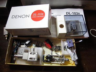

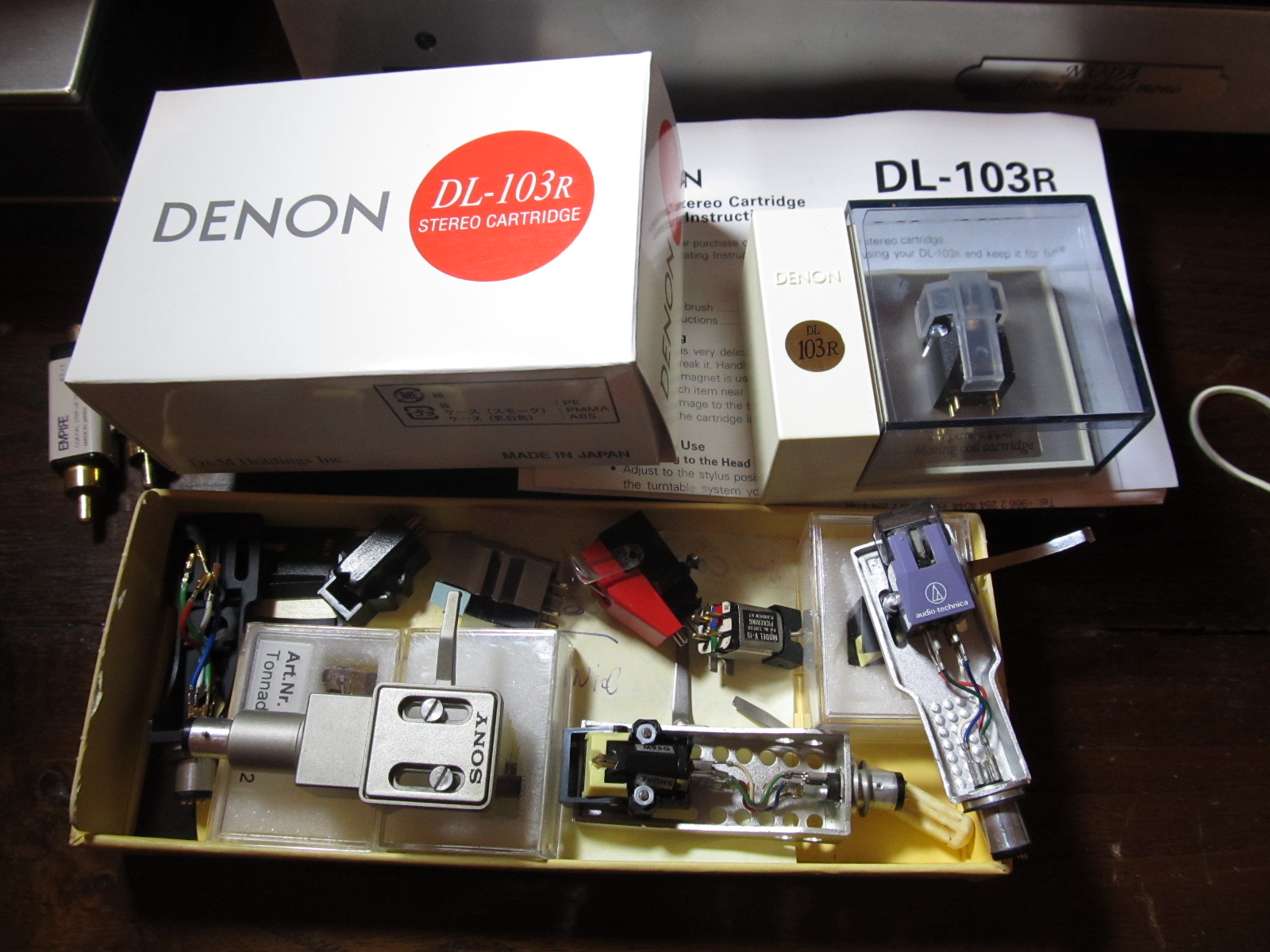

P.S.: Co to za wkładka nr 3? Z "marmurowym" plastikiem?

Dragant pisze: Co to za wkładki nr 2 i 3? Z "marmurowym" plastikiem?
Denony DL-110 i DL-160 ...

Nie mam takiego ładnego pudełeczka jak mój szanowny kolega, ale mam takie z Pelikana 8-) i też kilka quizowych propozycji dla Draganta:

darkman pisze: Nie mam takiego ładnego pudełeczka
Długo pracowałeś nad tą "chaotyczną" kompozycją Dark? :?

Się gra, to się ma artystyczny bezład ;) .. nie wszystkie mi się zmieściły i śrubokręcików tez mam więcej :P

darkman pisze: Nie mam takiego ładnego pudełeczka jak mój szanowny kolega, ale mam takie z Pelikana
Darkman - będziemy dorabiać sub, to i nad pudełkiem pomyślimy :lol:
Hmm... Szczura M95 i V15 poznaję. Czerwona i dwie po lewej - no idea :)

darkman pisze: Się gra, to się ma artystyczny bezład
Nie bądź taki skromny ... otwarte pudełko 103-ki ... pozujące headshelle ... wszystko na tle tabliczki Nuda ... jeden SUT leży od niechcenia ... to jest artystyczne ... ale bezład to zdecydowanie nie jest :lol:

Regsoft pisze: jeden SUT leży od niechcenia ... to jest artystyczne
Bo.. kurde.. wyciągnę z szufli Mf-100 na oryginalnym headzie i się porobi dopiero :P :D
