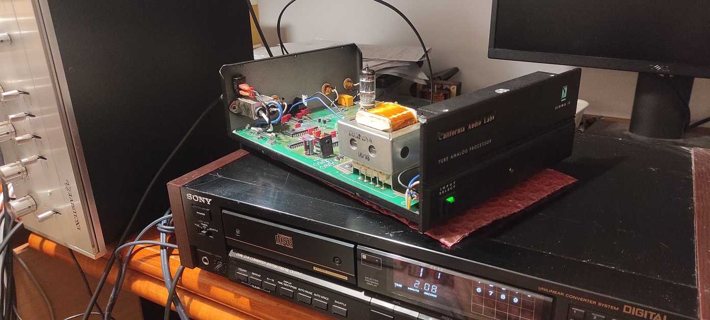

Właśnie skończyłem naprawiać DAC California Audio Labs typu Sigma II. Wymienione kondensatory elektrolityczne bo były autentycznie suche, zainstalowane podstawki pod opampy co by można eksperymentować, przezwoiłem trafo na 230 V z powodu uszkodzenia, ta robota mnie zmotywowała do dokończenia nawijarki. Bardzo fajny sprzęt, wczesna cyfra ale się broni, lampa na końcu jak joint na festiwalu reggae łagodzi obyczaje wojowników. I zamiast dzidami dźgać to się człowiek buja.

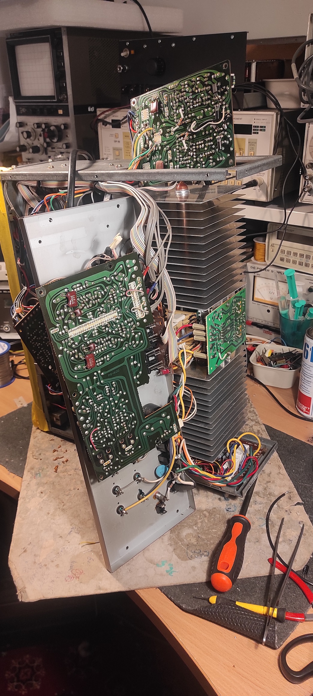

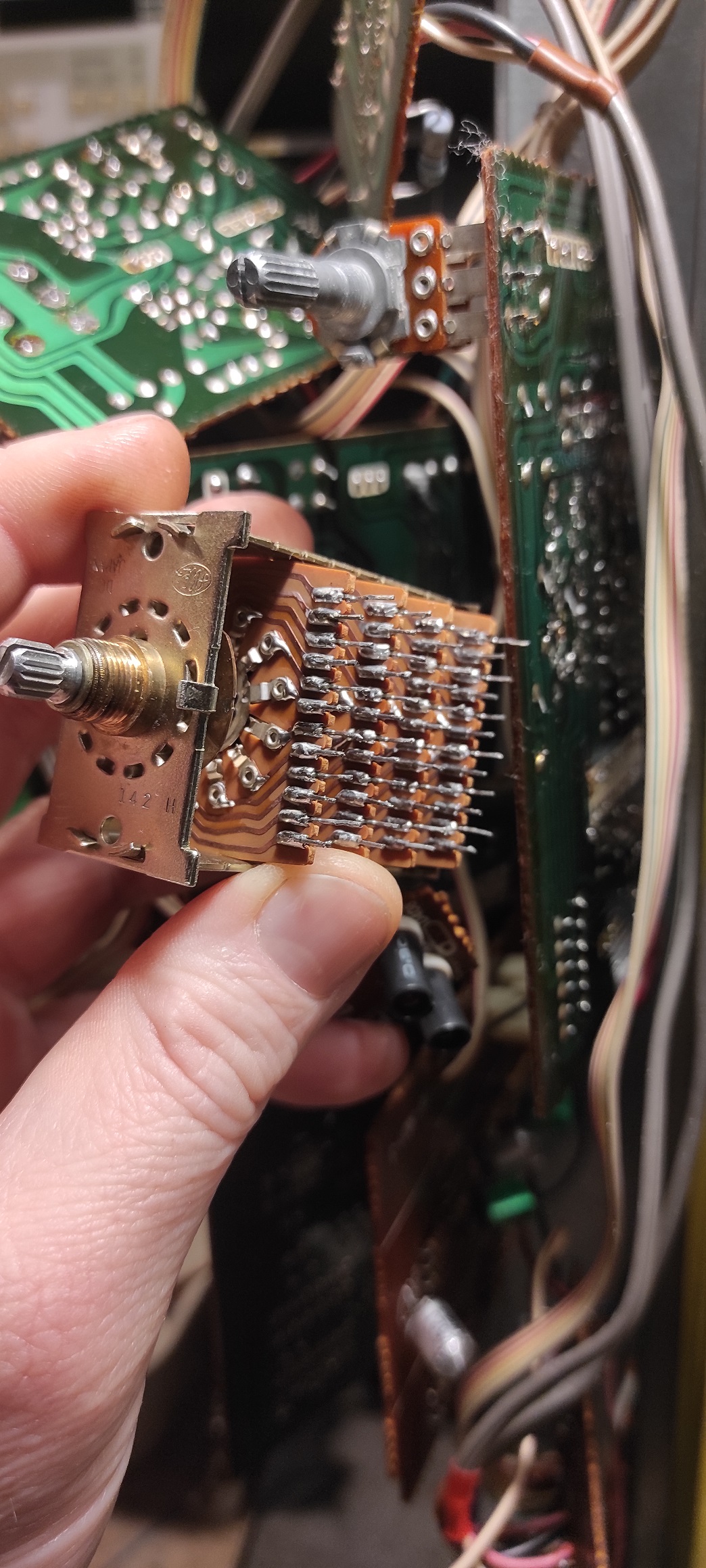

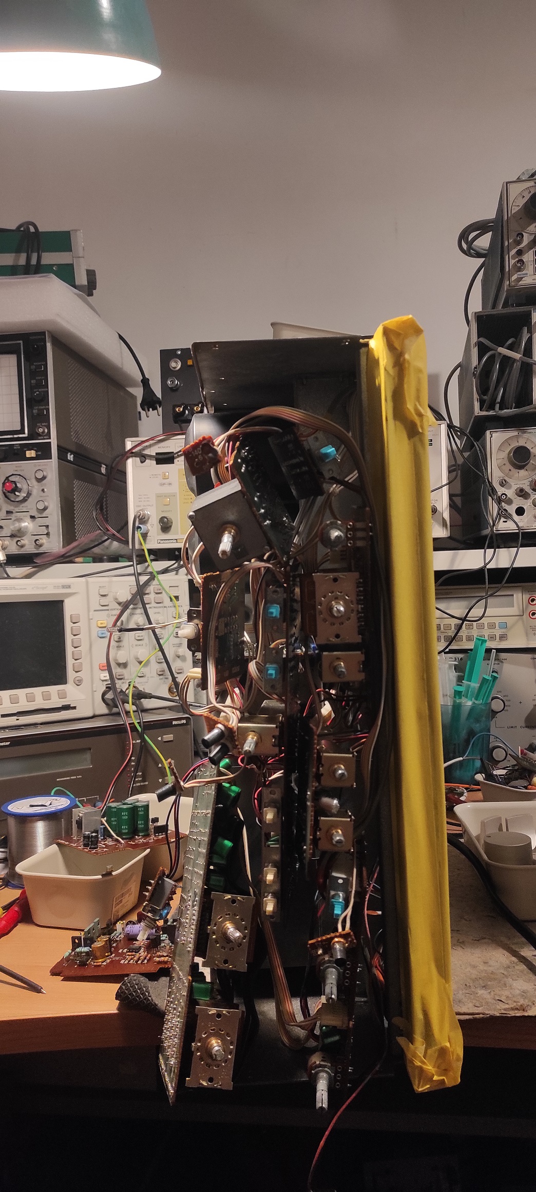

Luxman 550 - Tak jak i 560 trapią go słabe luty i słabe styki, typowo kondensatory. Robota w istocie wymagająca zdolności manualnych a tylko w kilku - jednakże dość istotnych miejscach wiedzy co poprawić by żył długo i dlaczego trzeszczy czy brumi. W 550 mamy nawet jeden więcej niż w 560 przełącznik, służy do regulacji korekcji znajdującej się w pętli sprzężenia końcówki. Generalnie od groma drobnej roboty którą chętnie bym zlecił ale nie ma chętnych z manualnymi dłońmi... Jeszcze musiałem dorobić ośkę... Ułamała się część mocowania gałki, zrobiłem nową z osi potencjometru przerobionej na tokarce. Zwykle drążę temat do spodu bo to w miarę możliwości poprawia pewność - tylko taka praca jest w istocie zbyt czasochłonna w sensownym zakresie.
Tutaj tył, ze wzmacniaczem fono i w nim są dwa przełączniki funkcji do czyszczenia i istotny przełącznik na tylnym panelu.

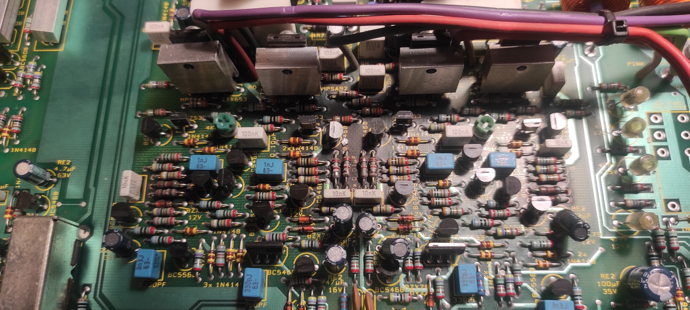

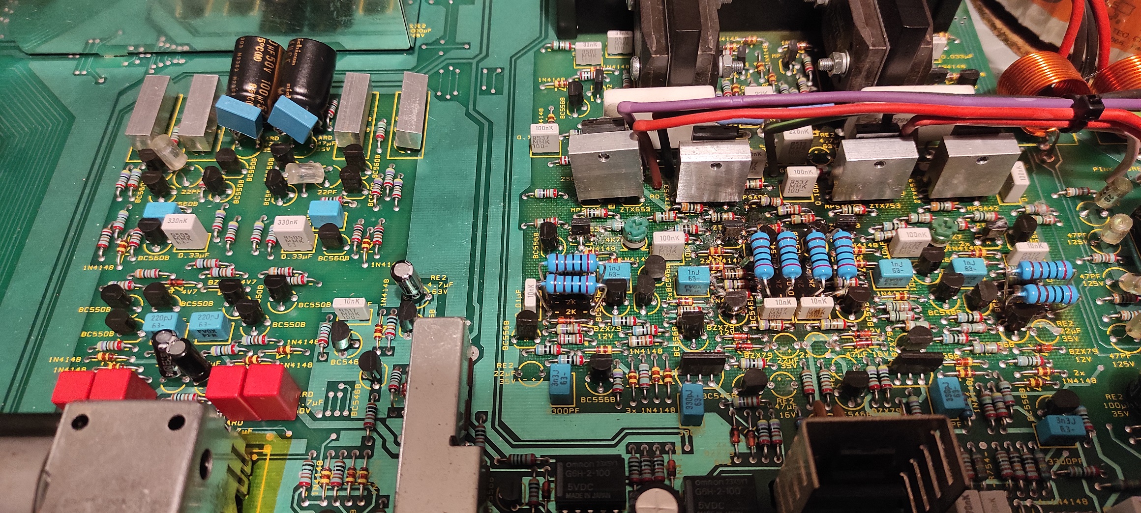

Z brytyjskiego dźwięku miałem na stole dwa Cabridge CXA 60 i 80. Ale ciekawszy - bo starszy jest Audiolab 8000S który z usterką selektora sygnału (uszkodzony trybik) został przelutowany, wymieniłem kondensatory które częściowo zamontowałem od spodu, nowe rezystory większej mocy w miejsce wygrzanych. Poprawki zbliżające go do wersji późniejszej, moim zdaniem sensowne podobne co Pioneer zrobił w wersji "a" serii exclusive - więcej kondensatorów foliowych i blokowanie elektrolitów też foliowymi.
Przed robotą końcówka wyglądała słabo - dobrze, że się nie uszkodziła. Po naprawie z upgadem

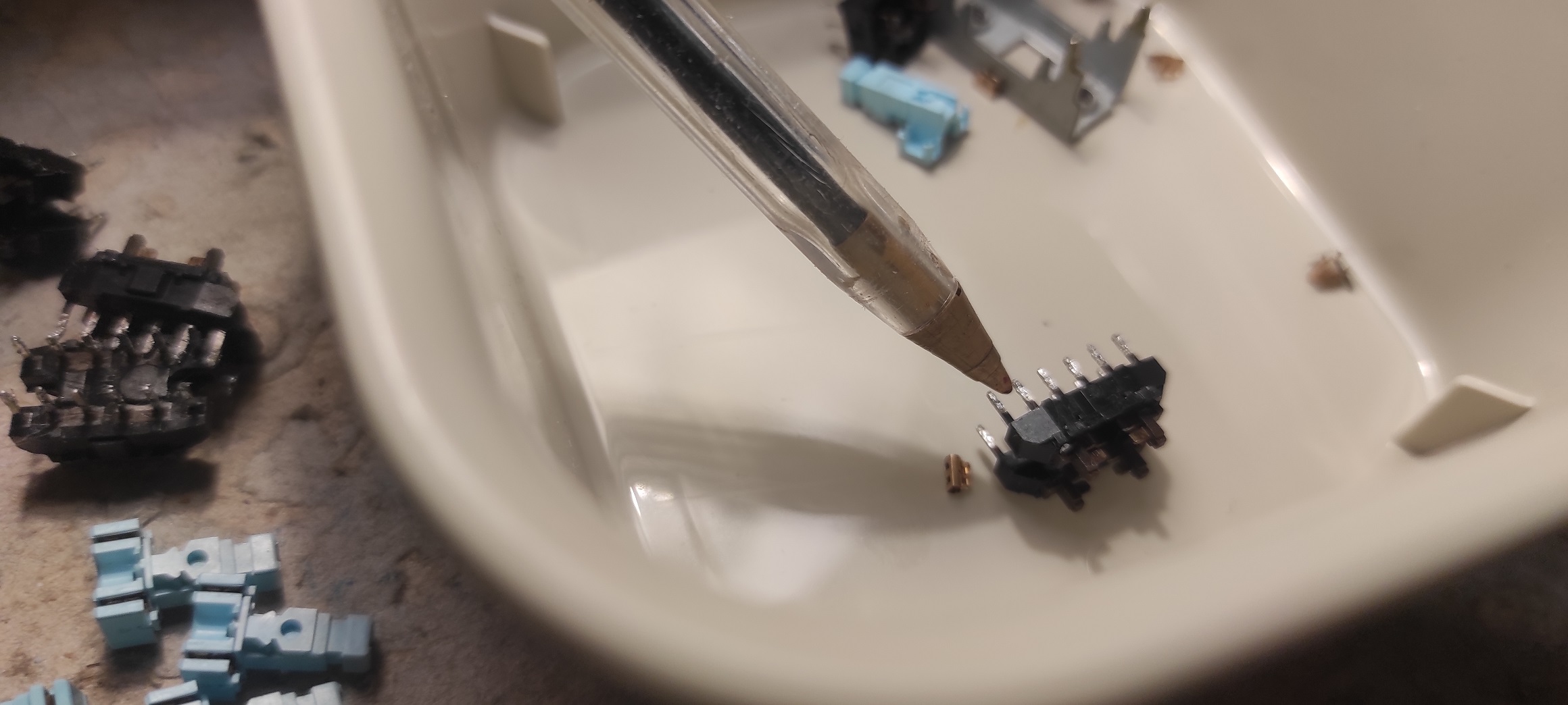

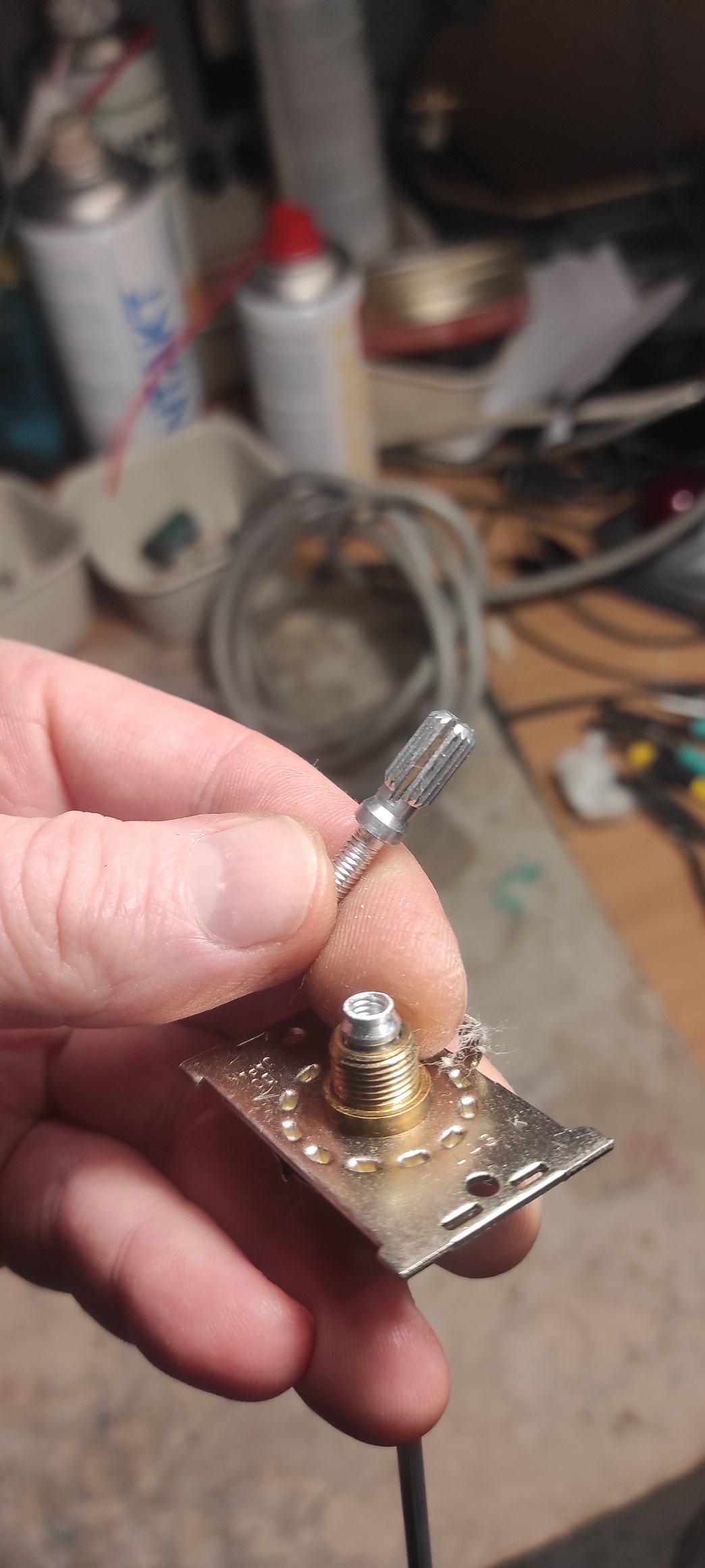

W temacie Kenwooda 990V - którego lubię to niestety jednym z jego problemów po wielu latach są selektory sygnału oparte o takie styki. Je trzeba bez wyjątku mechanicznie wyczyścić - 15 sztuk, ile mnie to nerwów i wzroku kosztuje... Niech ta blaszka zginie... w jednym jest cztery albo dwie

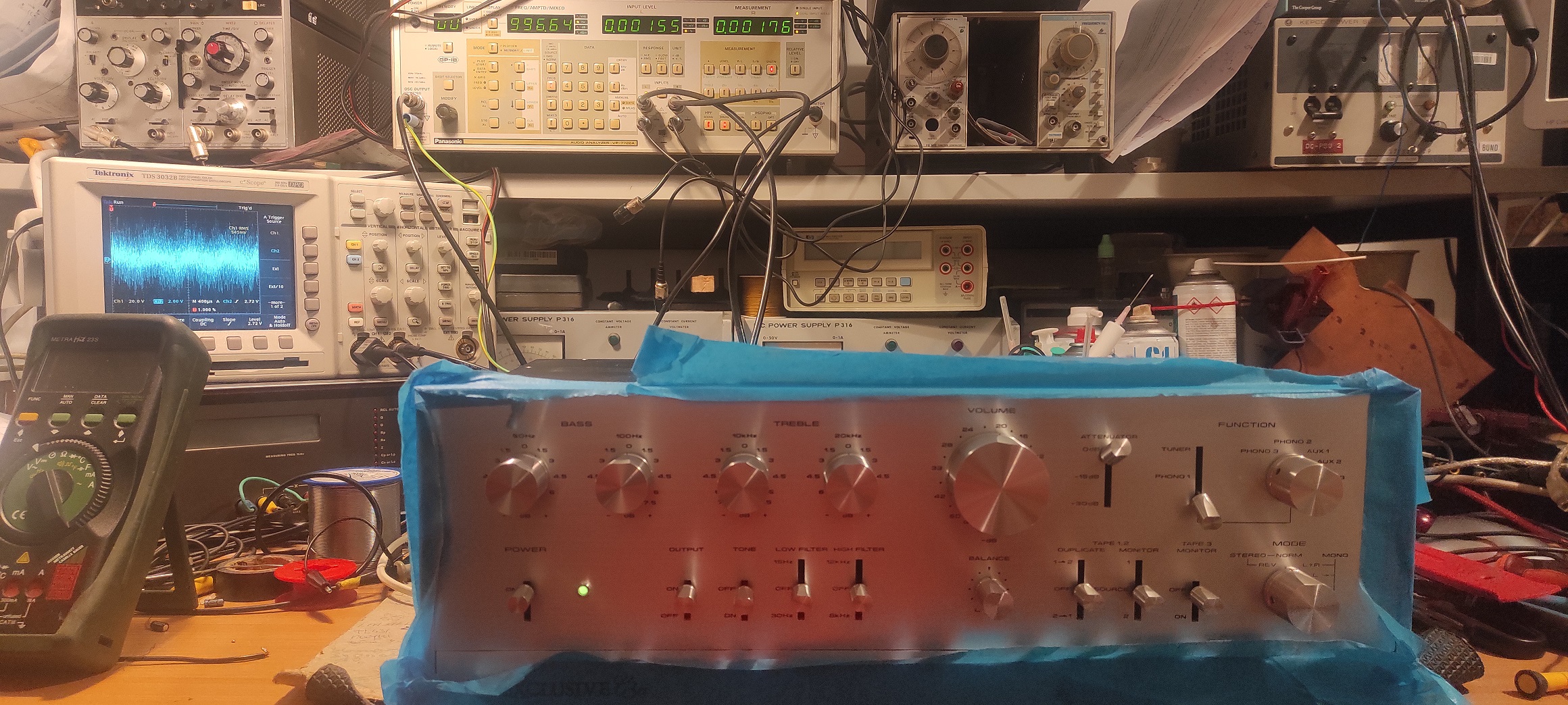

Już w zasadzie tradycyjnie kolejny Pioneer exclusive C3a - mierzę go po robocie.

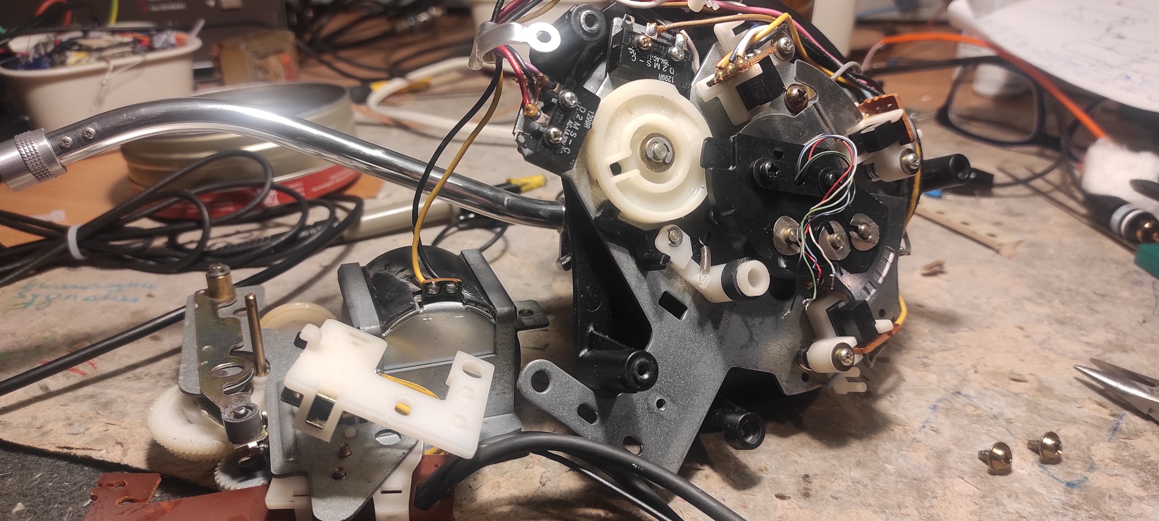

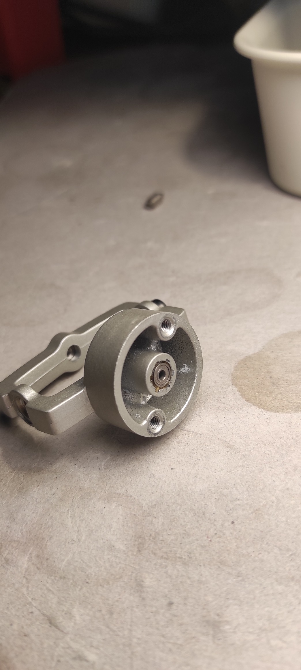

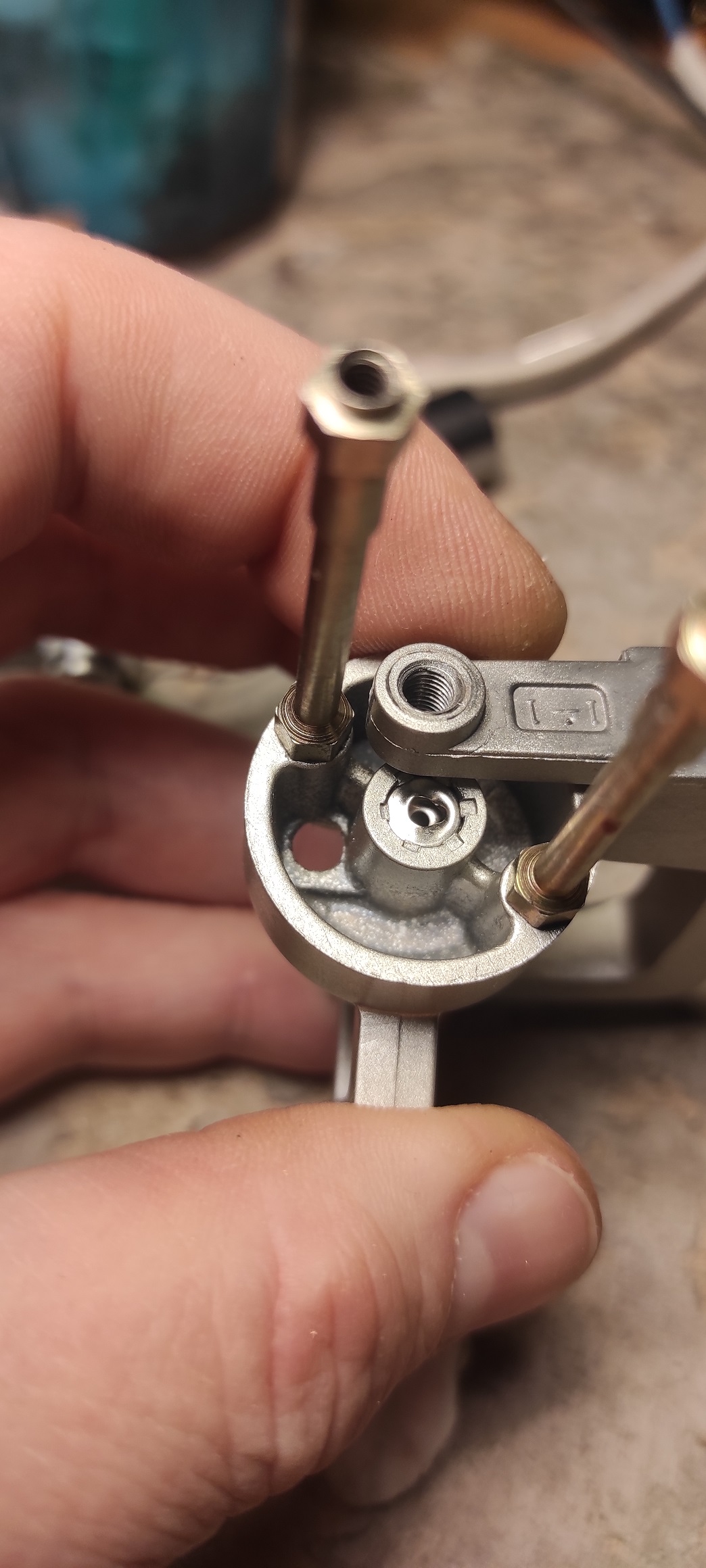

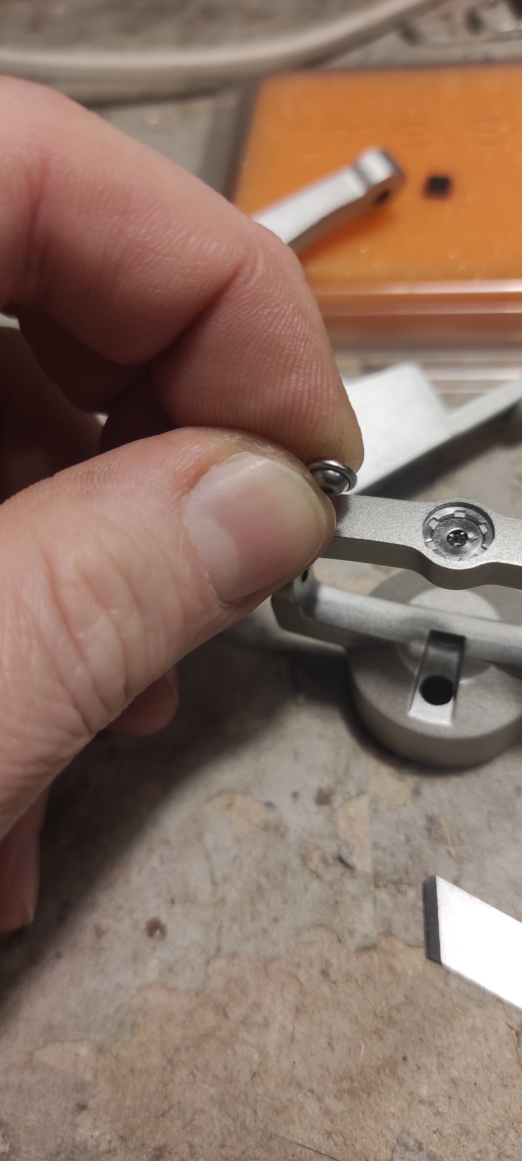

No i na koniec Technics SL-1600 do renowacji, wyczyszczony, nowe kondensatory. Warto je wymienić- to widać nawet bez pomiaru W trakcie wyszło że ramię haczy w jednym miejscu. Bo głębszej rozbiórce wyszło, że uszkodzone są łożyska. Na zdjęciu poniżej moduł ramienia. Łożyska fabryczne w formie miseczki i kulek, z powodu udaru miseczka się wgniotła miejscowo pod kulkami i ramie chodziło nie doskonale płynnie. Z racji problemów z zakupem sprawnych czy nowych postanowiłem je naprawić, oczywistym pomysłem jest montaż łożysk precyzyjnych, wiele ramion opartych jest na fabrycznych łożyskach w kwestii ruchu horyzontalnego.
Dwa górne i dolne wymieniłem na nowe precyzyjne japońskie, ramie chodzi bardzo dobrze. Miłego dnia i ciepłych ale nie za ciepłych, chyba że klasa A wzmacniaczy życzę

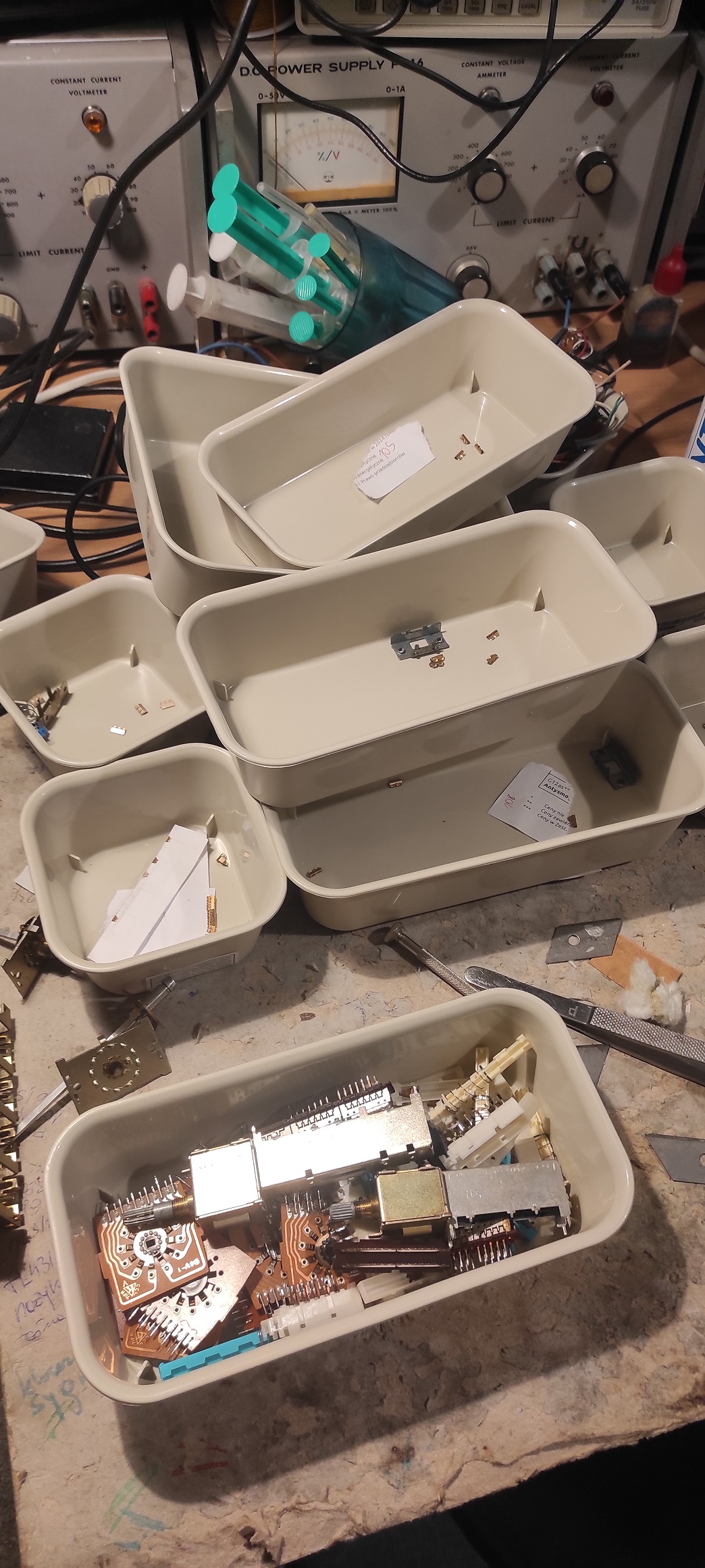

Hm te karteczki to memory?

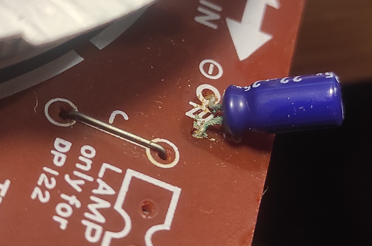

Jak robisz recap elektrolitów to jakich używasz ? W sensie firmy/marki.
- ŁDŁ
- Posty: 657
- Rejestracja: 21 lis 2013, 09:23
- Lokalizacja: Jaktorów
Re: Mój warsztat ŁDŁ Elektronika
Panasonic: FM, FR, FC. Nichicon: PW, PM, PJ, HE, bipolarne audio, Muse, czasem fine gold. Silmic z mniejszych pojemności. Głównie te.
