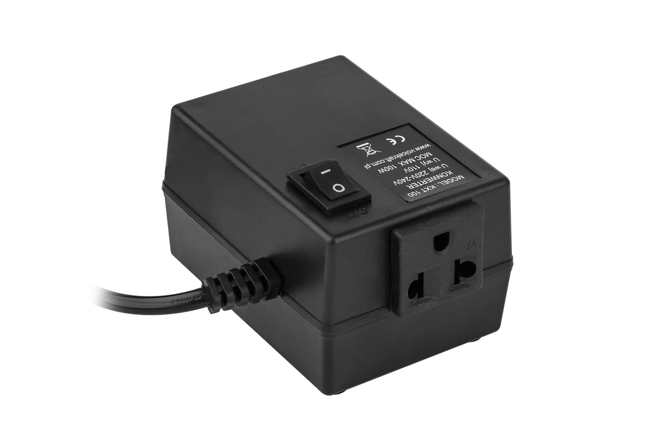

Hiper86
Posty: 1308
Konwerter Gramofon
#29
Post autor: Hiper86 »
Cześć do tej pory używałem takiego konwertera jak na zdjęciu , wyzionął ducha, musze kupić coś nowego, poradźcie proszę czego używacie? ewentualnie jakiś link
Dzięki
KŚ.
