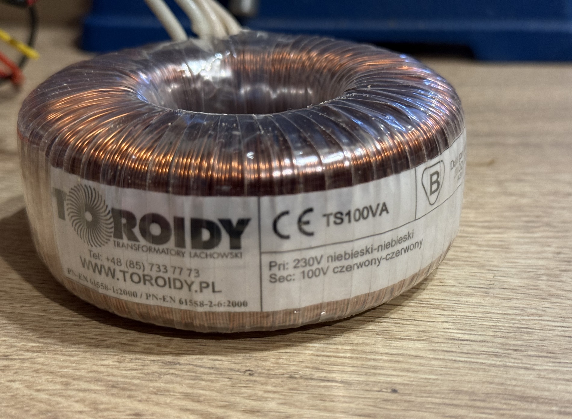

Jakieś pięć lat temu zbudowałem sobie zasilacz na takim trafo i generalnie polecam ale to jest 100 watów...
