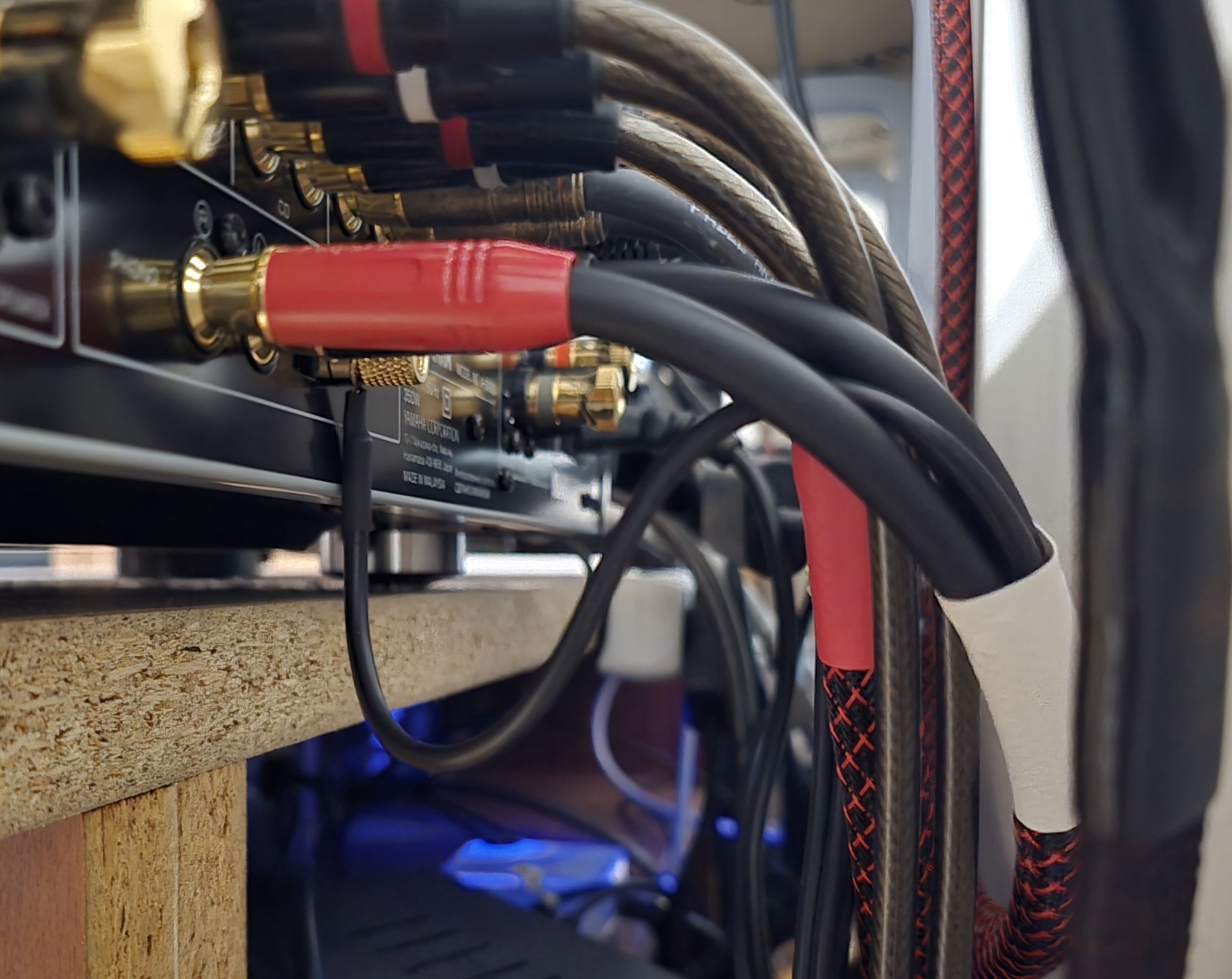

Kupiłem 4 metry Mogami 2497 i Amphenole. Przy okazji do streamera lub CD będzie.

Sztywne jak koci ogon a w oplocie jak do spawarki ;)
