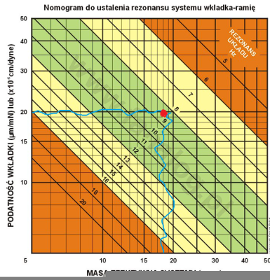

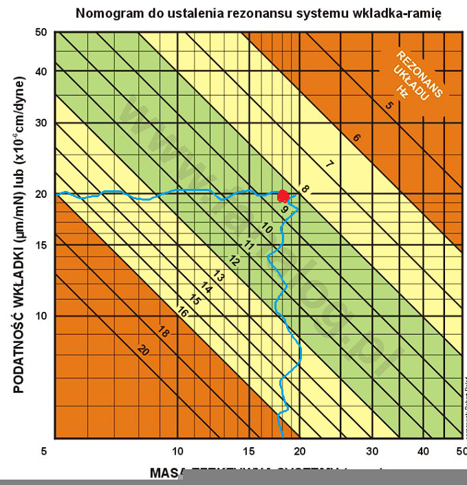

sprawdzasz mnie :lol: i dobrze :mrgreen: bo myslałem, że ja sprawdzam ciebie ale jak chesz się doktoryzować z podatności zamiast słuchać dzwięków...,
nie czas i miejsce na tłumaczenie ale ja swoje żródła wskazałem wiec MER u ciebie w q2 (Technics SL D2/D3 12g z headshellem 7,5g) jako całość bez wkładki zostało przyjęte 12g do tego wkładka 6g i wyszło 18g jasne nie, dalej podatność dynamiczna 20 x(...) na 10 Hz co ważne, że nie na 100 , więc masz wszystkie zmienne,
patrzę więc jeszcze raz ma wykres i :shock: dalej to samo: pasuje jak ulał w punkcie jw. na zielonej ścieżce w okolicach 8,5 hz
dlatego przestań wydziwiać - jak wiatr ramieniem nie targnął to wkładka na pewno pasuje ta co masz :D
