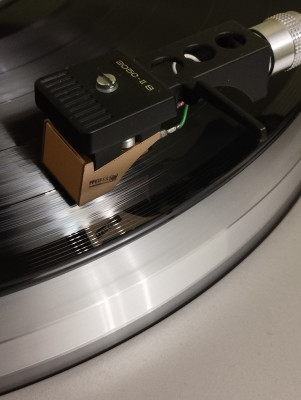

Fotka w lepszej jakości, bardziej od przodu rozwiałaby wątpliwości. Też takiego boru nie widziałem. Ale na fotkach AVM.3 (a dużo ich nie ma), wspornik jest jakoś właśnie wygięty.

Bo zapomniałem, a na fotce nie widać
Wkladka to EPC 205 II L

EPC-206 /207 to mimo wszystko niższa seria od linii EPC-205. Te wkładki nie różnią się tylko igłą.
Dlatego masz takie, a nie inne odczucia
Powiem więcej - EPC-206 to jest po prostu EPC-207 + przyłbica na igłę.
Ciekawe że ori igła 206/207 jakoś działa z 205 L, bo jakby ktoś mnie zapytał to bym tak nie obstawiał.
Ori igła 205 II ED (od modelu 205 II S) w połączeniu z body L gra za cicho.
A może... właśnie taki masz efekt i z inną igłą dałoby radę korzystać z lampki od MISSE?
Nie mam u siebie niestety ori igły od 206/207 żeby to sprawdzić.

Domyślałem się, że 206 bliżej do 207. Wiem tylko, że 206 nie było w sprzedaży detalicznej. Były sprzedawane
z gramofonem, ale nie wiem z jakim modelem czy może raczej z jakimi modelami jakiejś konkretnej może marki.
Docisk igły zalecany jest mniejszy w 206 niż 207. Ot i chyba tyle różnic, waga jeszcze też trochę inna.
Body to samo, trzpień też to coby miało nie działać
Ale być może to co mnie się spodobało po półgodzinie odsłuchu to jakieś niedoskonałości w dźwięku spowodowane złą igłą
więc nie wiem czy pisać, że
generalnie to góra na 205 brzmi bardzo przyjemnie, basik bardziej soczysty, głos (Whitney) bardziej barwny i to wszystko podane nienachalnie i spokojnie.
Gdybym miał jeszcze Arcusy TL 160 to usłyszałbym pewnie, czy gość grający na trąbce ma wszystkie zęby.
Zmartwiłeś mnie tym, że ta wkładka ma specjalne wymagania jeżeli chodzi o igły.
Miałem zakodowane, że ona gra ciszej bo tak gdzieś kiedyś wyczytałem i myślałem, że dotyczy to zwykłych różnic jakie występują między wkładkami, a pewnie czytałem kogoś kto źle dobrał igłę do swojej 205ki.
Podpiąłem gramofon do tranzystora i problem głośności zniknął ino to już nie to co z lampą.
Wsadziłem i zadziałało
Z innych igieł to mam tylko zamiennik z Analogis BD i też jest ciszej.
Muzyka, TV Republika i styka
- Posty: 45656
Re: Pokaż mi swoją wkładkę
Magnes inny i całość niekoniecznie dostrojona do bardzo niskopoziomowego generatora.
Nie ma tragedii. Igły JICO grają OK, bo ich parametry są uśrednione względem oryginalnych igieł EX i ED.
Ona tak czy siak gra ciszej nawet na ori igle (2mV kontra 3.5mV), ale jak przy zamienniku magnes jest słabszy to gra jeszcze ciszej niż producent przewidywał.
