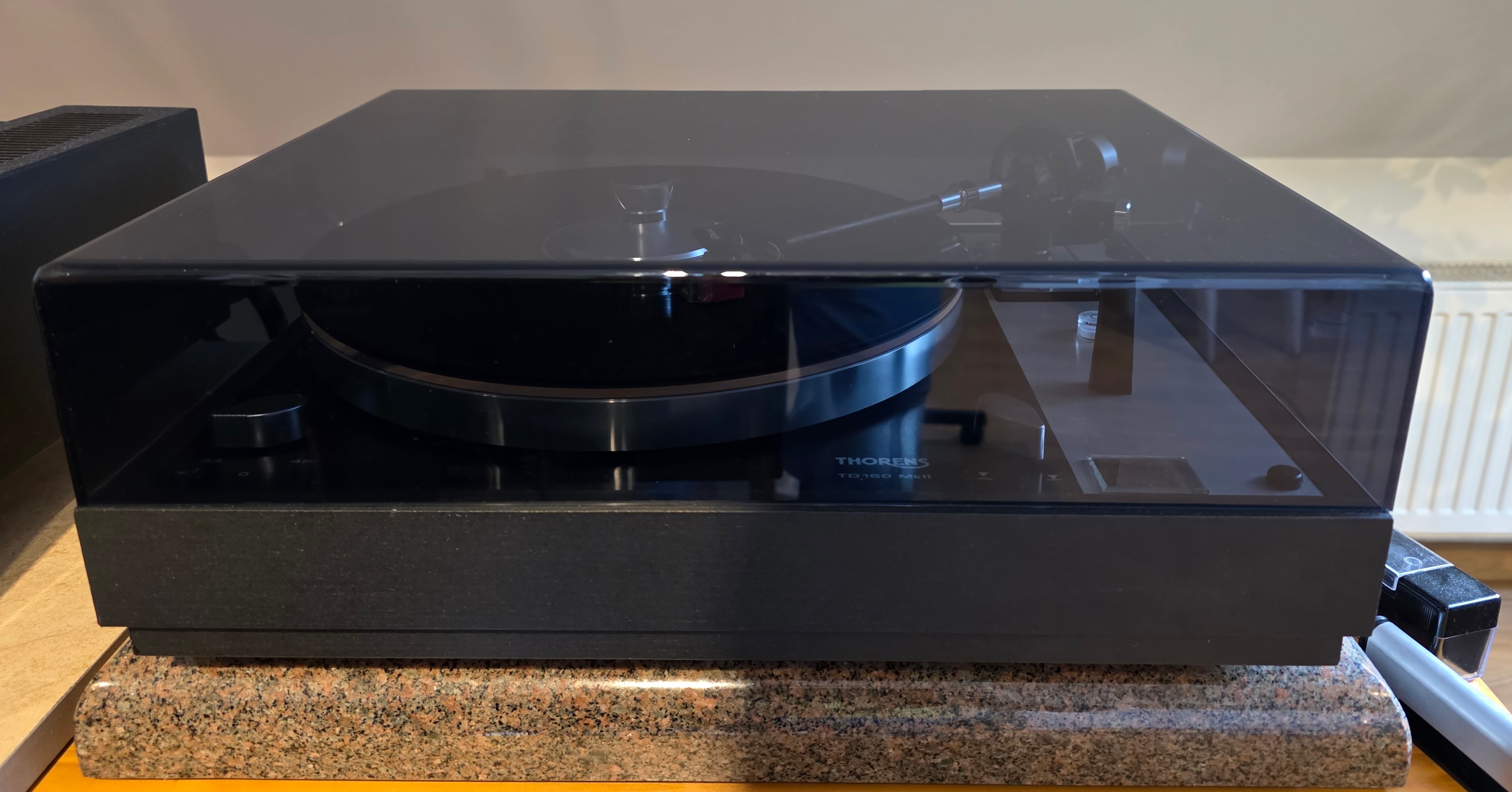

#58
Post autor: ahaja »
Fajne jest zrobienie farby proszkowej, dodatkowo tłumi rezonans talerza.
Trza uważać jednak by nie zrobić tego na wewnętrznej krawędzi/rancie ... bo nie wejdzie na subplatter potem ;-) Musiałem nieco szlifować.
Trochę słabo to będzie widać bo akurat na talerzu się nie skupiałem: TD-318
Po polerce prędzej czy później będzie się utleniać.
