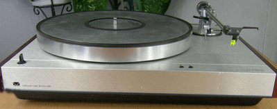

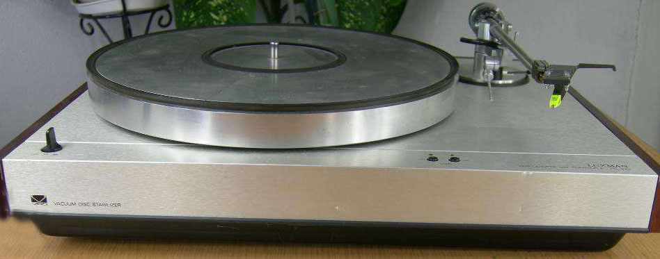

No dobrze zakupiłam taki sprzęt jak na zdjęciu z wkładką ortofon, która w dodatku była pęknięta. Sprzedawca uprzedzał, że sprzedaje to co na zdjęciu na zdjęciu jednak nie było widać braku nóżek a ja jako niewtajemniczona zupełnie tego nie zauważyłam. W tej chwili mój gramofon wygląda tak:P

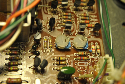

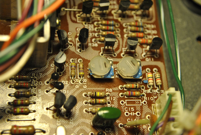

Będę tu opisywać przygody o ile Wojtek pozwoli może się komuś przyda. Jak się okazało obroty na 45 falują, są nierówne a ja nie miałam zupełnie pojęcia jak to zrobić dzięki wiedzy Pawelca odnaleźliśmy dwa potencjometry odpowiedzialne na obroty są powyżej. Tylko w schemacie opis VR2 odpowiada obrotom 45 ale VR3 to już nie są obroty 33 jak podaje instrukcja więc się powoli zgubiłam ale na swoją babską logikę a logiczna nie jestem wcale przekręciłam lekko potencjometr w prawo by paseczek na nim znajdował się w takiej samej pozycji jak teoretycznie tego od 33, nie wiem czy dobrze zaraz się okaże jak przykręcę pokrywę z nowymi nóżkami także od Pawelca, któremu za nie bardzo dziękuję. Nie spodziewałam się takiego odzewu i pomocy więc Zabyszek, Pawelec i Wojtek dzięki wam mam teraz gramofon w częściach ale się jaram

Nie wiem czy jest sens skręcać wszystko na sztywno. Być może za chwile będziesz musiała ponownie kręcić potencjometrem.

tak się też stało Reymont musiałam rozkręcić jeszcze raz jak 33 jestem w stanie coś zmienić tak to 45 nie bardzo, czy mogę go wlączać bez przykręconej obudowy? To by mi pomogło wiele:)

No dobra 45 już prawie dobrze:) Teraz tylko kwestia wyczucia w którą stronę ile kręcić ale już wiem przynajmniej czym

W ogóle bez obudowy to nie wiem (uwaga na prąd!), ale jeśli nie lata na wszystkie strony to możesz jej nie przykręcać, zawsze to ciut mniej roboty przy ponownym regulowaniu potencjometrów.

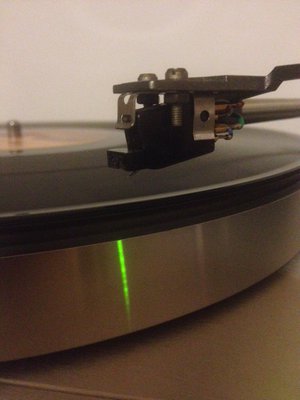

Acia, powinno to wyglądać tak:
gramofon z odkręconym spodem powinien stać na konstrukcji tak byś miała dostęp do potencjometrów. Oczywiście w miarę wypoziomowany by można było go włączyć i obserwować wykres stroboskopu (dostałaś mailem) podczas korekty potencjometrami.

Tak też zrobię,powoli i na spokojnie:)

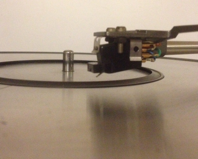

Tak sobie stoi:) czy to możliwe, że talerz powoduje elektryzowanie się płyt? Ostatnio wszystko co z niego zdejmuję mi trzeszczy a są po myciu, może to ten system zasysania?

Zasysający talerz + docisk? Zgaduję, że to "prezent" od Pawelca, ale czy nie jest to w takim układzie przerost formy nad treścią?
Elektrostatyka występuje, a zasysacz może temu pomagać. Da się go wyłączyć? Jeśli tak to poeskperymentuj

Wojtek docisk jest tylko wizualnym elementem:) Jak wyłączę zasysanie to nie ruszają obroty więc nie mogę, chwilowo położyłam matę filcową taką nędzną jaką miałam ale jest lepiej, oczywiście w tym przypadku zasysanie nie ma sensu bo zasysa mate:) No ale się nie elektryzuje.Wojtek pisze:Zasysający talerz + docisk? Zgaduję, że to "prezent" od Pawelca, ale czy nie jest to w takim układzie przerost formy nad treścią?

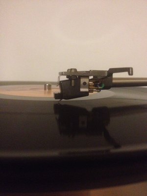

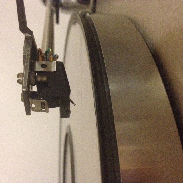

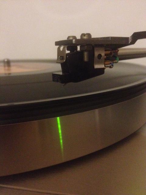

No dobrze znowu się czegoś dopatrzyłam, czy to normalne,że igła przy krawędzi początkowej jest tak wysoko nad płytą a przy końcowej nie? Oczywiście z podniesionym do góry ramieniem. Myślałam,że to przez matę ale bez maty też taka jest róznica. W ten sposób zrobiłam już dwie rysy, z czego to wynika? Talerz wypoziomowałam.

No płyta za prosta nie jest ale aż tak? Sprawdzę jeszcze na innych bo to płyty co przywiozłam za 5 zł takie proste rarytasy
- Posty: 5029
Luxman PD 370
Zdejmij płytę i sprawdź czy odległość wkładki od talerza się zmienia jak przesuwasz ramię.

Zmienia się,nie tak mocno ale jednak. Co mogę z tym zrobić?
