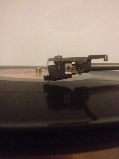

No dobrze znowu się czegoś dopatrzyłam, czy to normalne,że igła przy krawędzi początkowej jest tak wysoko nad płytą a przy końcowej nie? Oczywiście z podniesionym do góry ramieniem. Myślałam,że to przez matę ale bez maty też taka jest róznica. W ten sposób zrobiłam już dwie rysy, z czego to wynika? Talerz wypoziomowałam.

Posty: 5022
Luxman PD 370
Post autor: zbyszek1982 »
Albo krzywo osadzone ramię, albo płyta typu kapeluch.
Acia

No płyta za prosta nie jest ale aż tak? Sprawdzę jeszcze na innych bo to płyty co przywiozłam za 5 zł takie proste rarytasy :)
Posty: 5022
Luxman PD 370
Zdejmij płytę i sprawdź czy odległość wkładki od talerza się zmienia jak przesuwasz ramię.
Acia
Posty: 438
Rejestracja: 16 mar 2014, 15:02
Re: Luxman PD 370
#15
Post autor: Acia »
Zmienia się,nie tak mocno ale jednak. Co mogę z tym zrobić?
