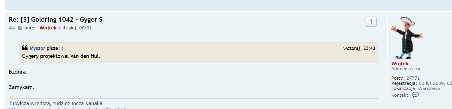

Może i skrót myślowy, może pół-prawda ale napisanie "bzdura" i zamknięcie wątku mnie też wydaje się jednak trochę nieetyczne lub wręcz krzywdzące :?
Nie chciałem robić wywodu tak jak powyżej w wątku giełdowym, ale też nie chciałem by coś nieprawdziwego ot tak sobie "wisiało" jako puenta.
Stąd bzdura i cześć ;) Niemniej macie rację, mogłem sam założyć wątek "prostujący" zaraz potem, by wyjaśnić szerzej swoje stanowisko.
Natomiast to zdanie które wskazaliście jeszcze można puścić płazem jako niedopowiedziana pół-prawda.
Całą resztę bzdur przytoczonych w pierwszym poście już ciężko racjonalnie wytłumaczyć.

No właśnie stronę przeszukałem i nic nie znalazłem, choć na fotografii pierwszego screena jest wkładka z igłą. Najprawdopodobniej wykonali jakieś duże 'zapasy' na zlecenie w istocie jako producent. Subbrandowanie potem na potrzeby firm audio, to dziś normalna procedura handlowa.
Zastanawiam się tylko na ile możemy być przekonani, że kupujemy na pewno "ten produkt". Eh ta globalizacja.
Na jakimś forum US spotkałem też opinię, że Gyger w nazwie/opisie wskazuje jednoznacznie na rynek tylko szwajcarski (to raczej błędna informacja), natomiast na innych rynkach bywa sprzedawany pod innymi nazwami i tu już identyfikacja może być trudna. (co jak mi się zdaje koresponduje trochę z uwagą Olszy).

Podsumowując, to wynalazca szukał producenta, a nie producent wynalazcy.
To że Fritz Gyger sam zaczął produkować zaawansowane szlify pod swoją nazwą jest następstwem tego zdarzenia.
3. "Produkcja szła mu różnie i nie zarabiał na tym kokosów."
Nie wiem na czym się to stwierdzenie opiera.
4. "Za to zarejestrowali sobie patent na Gyger S. "
Jak już wspomniałem, Gyger S to już późniejsza historia, bez udziału van den Hula.
5. "Do dziś wspominają o tym na swojej stronie ale już nie zajmują się tym biznesem."
Zacytuj nam proszę gdzie o tym mowa na podlinkowanej stronie.
Poza tym, skoro już się tym nie zajmują, to kto niby teraz dostarcza do producentów wkładek diamenty oszlifowane zgodnie z patentami FG?
Wybacz Myszor, ale gdybyś nie napisał bzdur to ja nie miałbym co prostować.
Jeśli moje słowa mają stanowić potwierdzenie tego co sam napisałeś na początku to mamy do czynienia z logicznym bezsensem.
Innymi słowy, jeśli teraz twierdzisz że to co opisałem to prawda, to nie ma możliwości żeby Twoje odmienne twierdzenia z wcześniej były prawdą.
Jaśniej tego przedstawić nie potrafię :)
