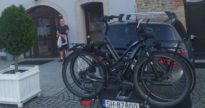

Post autor: jaca1970 »
A ja już zrobiłem w tym roku 1250 km na elektryku....
kupiłem tez używany bagażnik THULE składany ( na pół ) na hak - super sprawa - polecam
na zdjęciu przed chwilą zakończona - wyprawa do Nadrenii (Niemcy przebrzydłe) na 7 dni po winnicach ....
