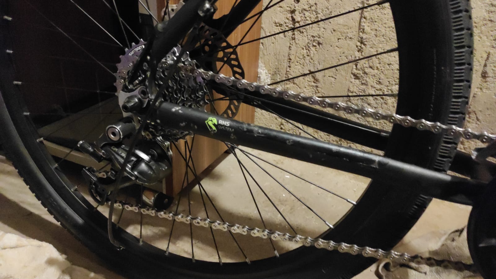

A ja powoli do przodu. Postawiłem na koła :lol:. Ale jeszcze troszkę zostało. Odpowietrzyć hamulce, wymiana linki przerzutki, ustawienie ich, klocki, tarcze, pedała, koła.Już o niebo lepiej. Zaczyna to wszystko jakoś wyglądać :mrgreen:.
W takim upale to przyjemność spędzać czas w piwnicy.
Nowy amortyzator, stery wyczyszczone, nasmarowane
