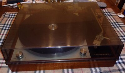

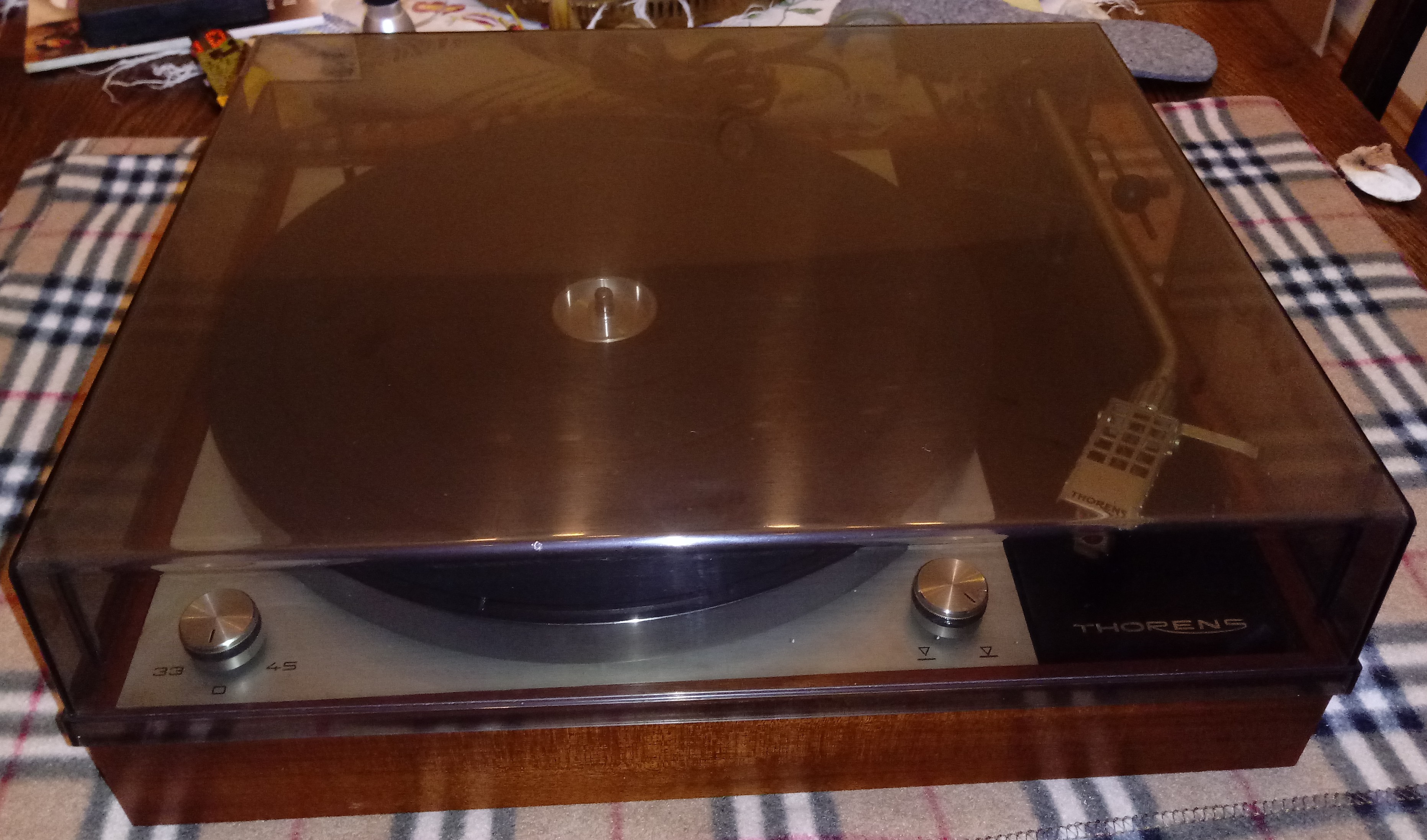

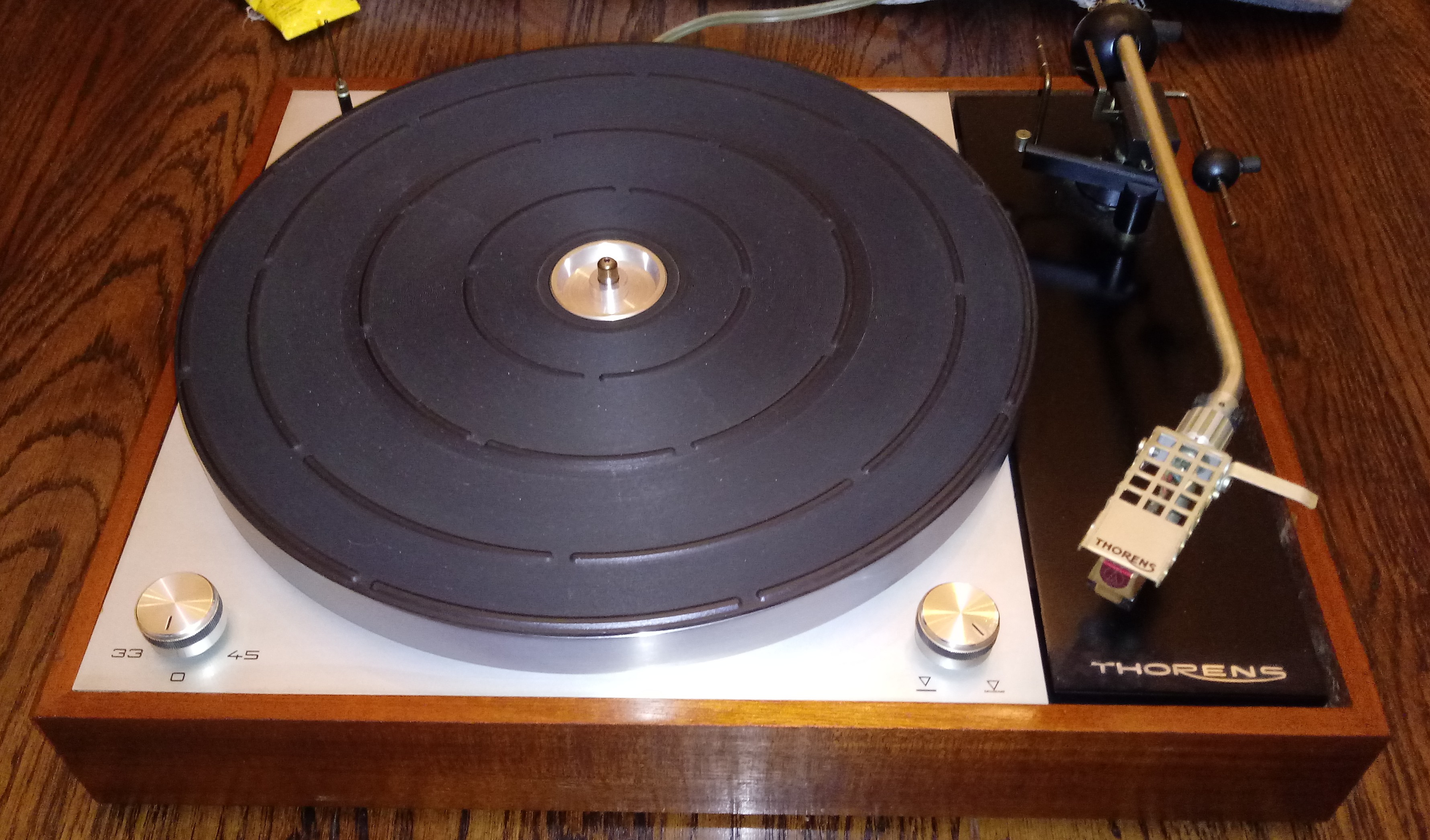

Wczoraj dotarł do mnie.
Jest kompletny, technicznie 100% sprawny.
Igła złamana😢, i pasek trocję za luźny. Ale gra.
Poprzedni właściciel, był wielbicielem czarnych sprzętów i go okleił... .
Musi przejść gruntowną kosmetykę.
Zabieram się.

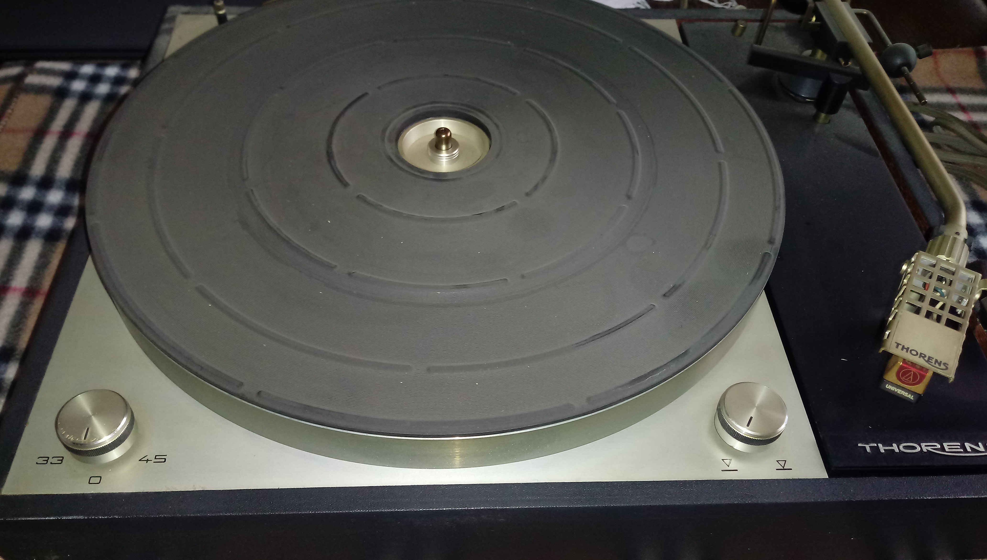

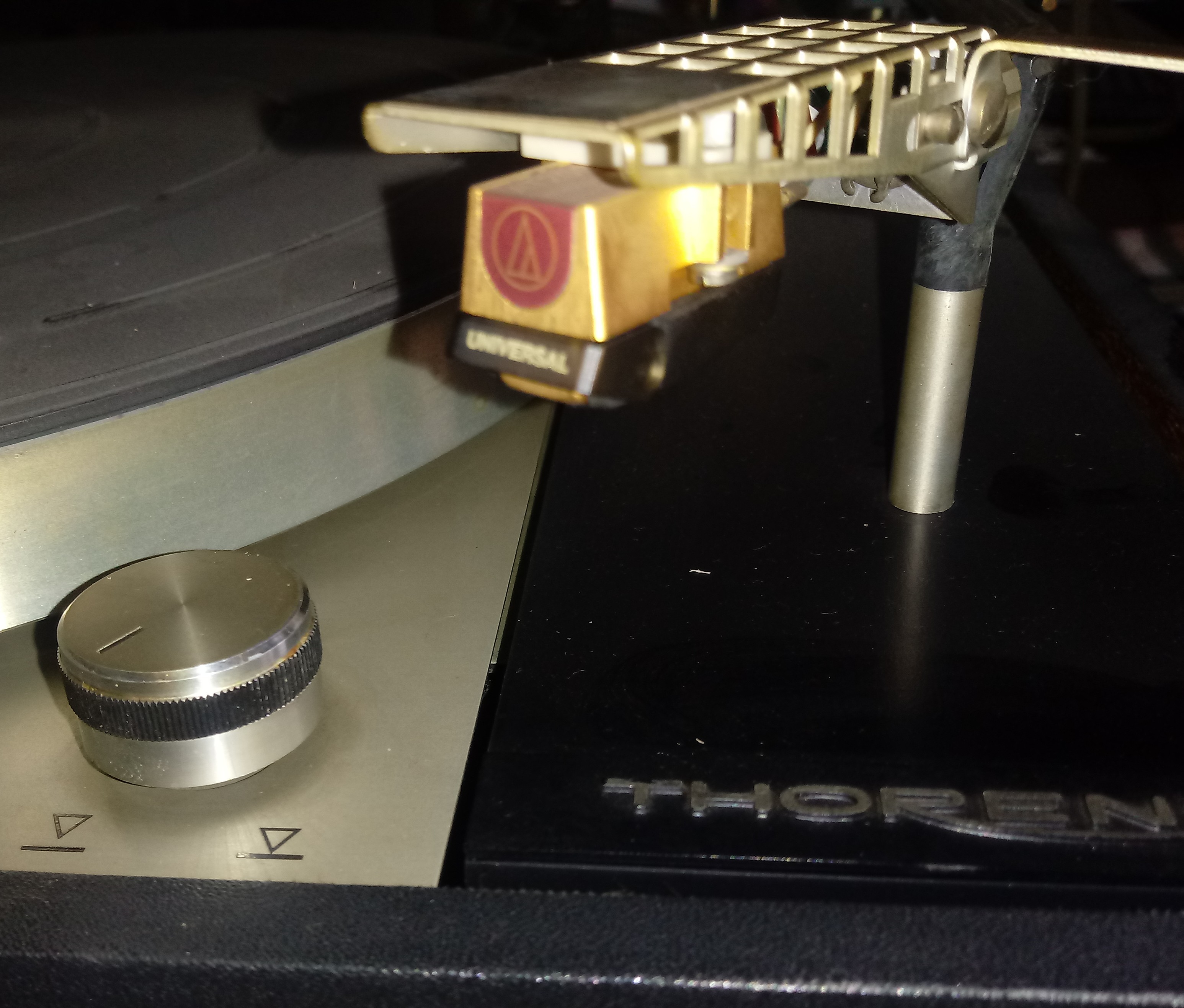

No i wkładka niczego sobie :roll:
AT-20...Co tam dokładniej? ;)
Posty: 7941
Re: Thorens TD 150 MK Ii
#48
stos79 pisze:
02 lis 2019, 11:03
20
AT 20 SLa

Posty: 1007
Gramofon: Thorens TD 150 MK2
Lokalizacja: JuKej
#49
Post autor: Taihenwarui »
brawo :clap: klasyk!
nasmaruj silnik i oski, wyreguluj sprezyny, pasek kup tylko originalny, pozniej wrzuce linki,
jakby Ci brakowalo czesci ,to pisz, cos tam zawsze znajde
edit.link do paska https://www.ebay.co.uk/itm/Thorens-Orig ... l4275.c10
moze gdzies znajdziesz tanszy zamiennik ale nie polecam oszczedzac na pasku
Ostatnio zmieniony 02 lis 2019, 13:13 przez Taihenwarui, łącznie zmieniany 1 raz.

Posty: 7941
#51
Taihenwarui pisze:
02 lis 2019, 12:53
Wielkie dzięki.
Dał byś mi jakieś wskazówki, co do nasmarowania silnika, może masz jakiś link do filmu w tym temacie.
Kosmetyka owszem, ale nie jestem techniczny... .

Taihenwarui
Posty: 1007
Lokalizacja: JuKej
#54
konrads0 pisze:
02 lis 2019, 13:39
Kurcze moj stoi po lozkiem, zabieram sie do wymiany plinty i okablowania, wiec na razie nie pokaze na moim przykladzie
generalnie ta stona jest najlepsza https://www.theanalogdept.com/thorens_dept_.htm
tutaj wiecej o serwisie, niestety po angielsku https://www.theanalogdept.com/general_n ... _td160.htm
tutaj filmik jak nasmarowac pulley i glowne lozysko ( to TD160 ale to bedzie tak samo w TD150) https://www.youtube.com/watch?v=ShbNKC1rmbI, oleju mozesz troche nalac do lozyska, ma to troche plywac, nie wiem dokladnie ile, na oko trzeba, pulley tez najlepiej wyczyscic
Tak to ma chodzic https://www.youtube.com/watch?v=Oig2PDFcALI
Silnik najlepiej rozebrac, ja tego nigdy nie robilem, kupilem od znajomego lata temu, ktory wszystko mi juz zrobil. Pomimo tego, ze niektorzy twierdza ze silnik jest przesmarowany dozywotnio, sprawdzil bym to dla swietego spokoju.
https://www.youtube.com/watch?v=8J6HcFDWDyw
Ze regulacja sprezyn moze byc troche zabawy , wiecej tutaj https://www.theanalogdept.com/susp_tim_bailey.htm
to jest poziom jakiego szukasz https://www.youtube.com/watch?v=QPX8QO5sou4
ten filmik moze podsunac pomysly jak sie do tego zabrac https://www.youtube.com/watch?v=3QTKJ5uZ40Q, dwie czesci sa do obejrzenia, to tez TD160 ale zasady sa takie same
To swietny gramofon, ramie jest bardzo dobre i muzykalne, jakies 16gr masy, powiesisz troche wkladek na tym, dobrze wyregulowany i ustawiony odwdziecza sie fantastycznym, lekkim. przestrzennym i 'trojwymiarowym' dzwiekiem

Posty: 7941
#56

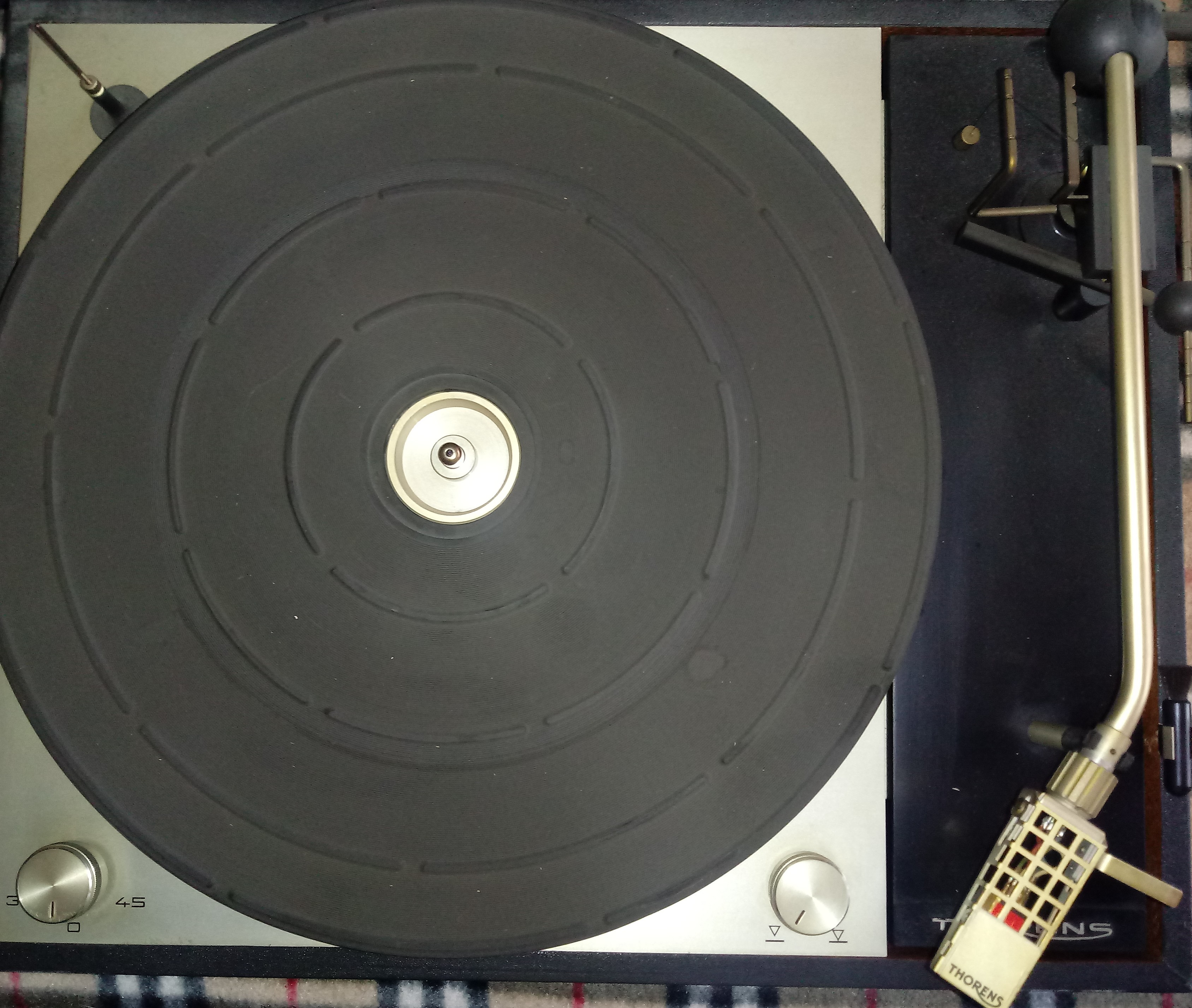

Tak to wyszło.
Ośki silnika przesmarowane, łożysko tależa też.
Winda działa prawidłowo.
Obroty trzyma prawidłowo.
Pozostaje do uzupełnienia igła.
...ale to musi poczekać.

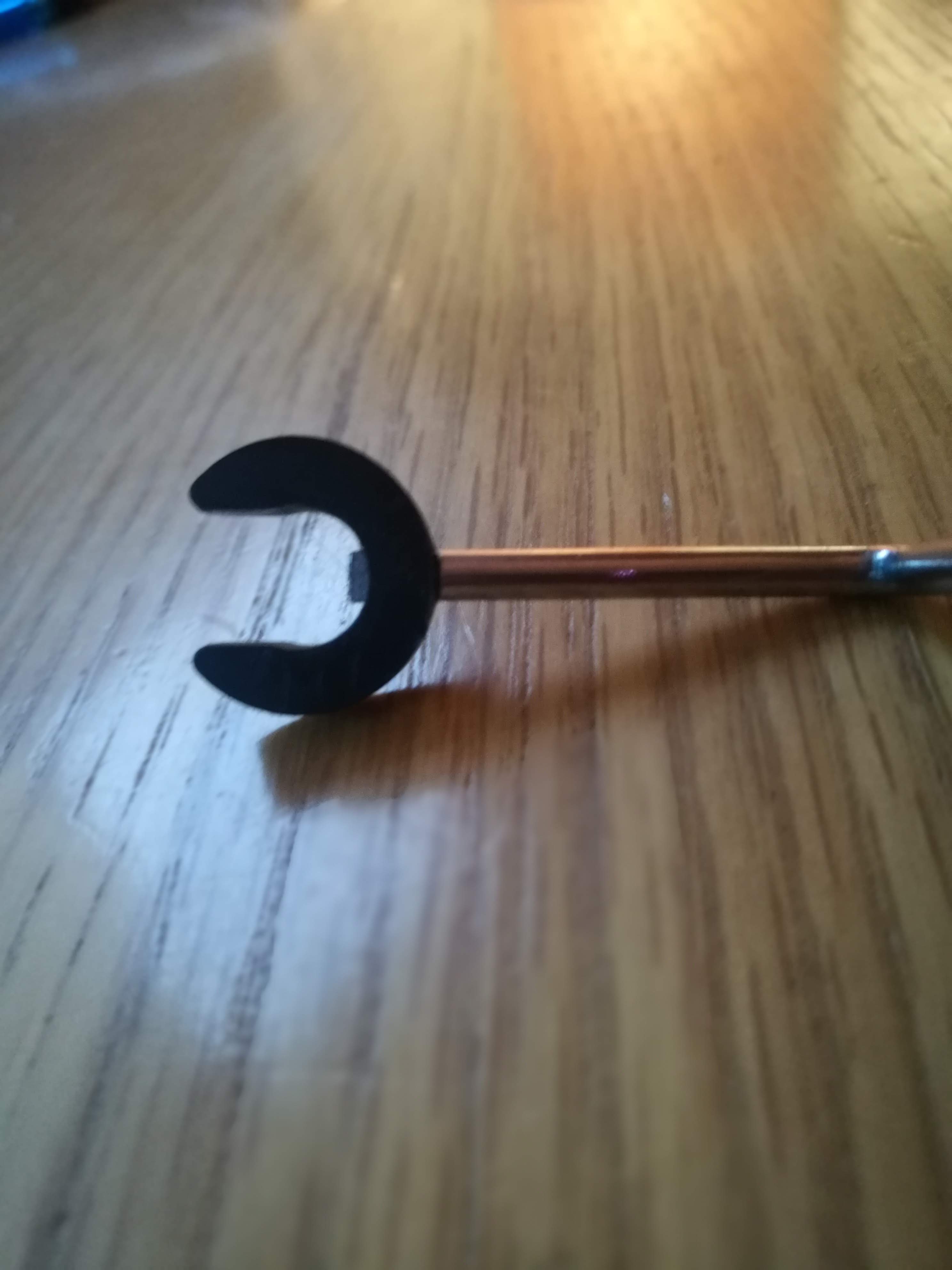

siwy265 pisze:
30 gru 2018, 17:03
Co do ustawienia antyskatingu, nie do końca mam pewność, czy tylko ustawia się go żylką, bo po co w takim razie jest możliwość zmiany odległości między dwoma ramionami na których wisi żyłka z odważnikiem.
Nie wiem czy kolega dalej zaglada na to forum.
Od tamtego czasu przeszlo mi przez rece kilka TD150 jak i dwa ramiona Tp13a. Bylem troche zdezorientowany 'mozliwoscia zmiany odległości między dwoma ramionami'. Wydaje mi sie, ze nie powinno sie to zdazyc. Male ramie do antiskating powinno byc nieruchome i przesuwac sie razem z ramieniem bez mozliwosci zmiany odleglosci. Na obejmie jest zatrzask. Jedno z ramion ktore mialem nie mialo otworu na ten zatrzask. Byc moze masz podobnie.
