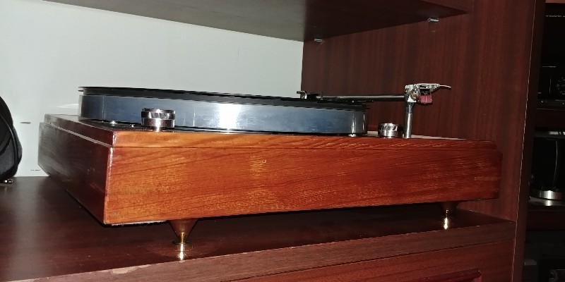

Re: Thorens TD 150 MK Ii
Temat, widzę trochę się rozwinął, to fajnie. Dzięki za rady i filmik instruktażowy o wymianie sprężyn
Gramofon jest u mnie i zostaje, jego dźwięk i wygląd przypadły mi do gustu.
Z czasem może zrobię w nim jakieś zmiany, na razie zostaje tak jak jest, tylko chcę pobejcować i polakierować plintę, bo to gołe ładnie wyszlifowane deseczki. Temat nowej plinty sprzedałem mojemu przyjacielowi, który ma odpowiednią wiedzę i warsztat, także pomoże zrealizować nową skrzyneczkę, ale to ma czas
Jeszcze nie do końca pojąłem, jak robić w nim antyskating, czy tym ramieniem na którym jest żyłka z odwarznikiem także należy regulować, bo jest ruchome ?
Muszę podjechać do znajomego i pożyczyć płytę do ustawiania antyskatingu, chcę w jak największym stopniu opanować obsługę tego gramofonu.
Podoba mi się bardzo brzmienie wkładki, Denon dl 80, ciekawe, co by lepiej zabrzmiało od niej ?
Ja odświeżałem takie cudo. Był w kiepskim stanie. Udokumentowałem to w dziale "Strzały!-sprzęty kupione okazyjnie. Drewna nie wymieniałem, ale odświeżyłem pastą do barwienia skór, świetnie się spisują oleje barwiące do drewna.tylko chcę pobejcować i polakierować plintę,
- Posty: 29
- Rejestracja: 14 gru 2018, 19:21
Dzięki, na pewno poczytam, bo zastanawiam się jak to najlepiej zrobić, bawiłem się w bejcowanie i malowanie, ale to musi być zrobione starannie, olejowaniem nigdy się nie bawiłem, pomysł bardzo ciekawy.

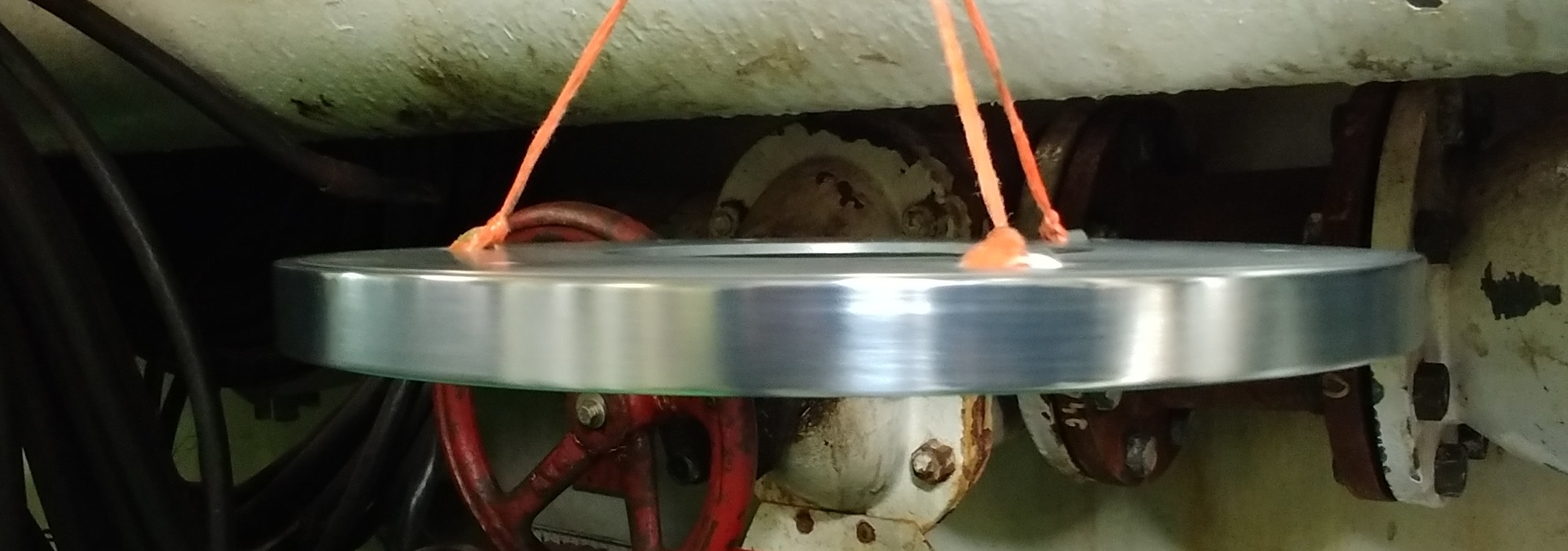

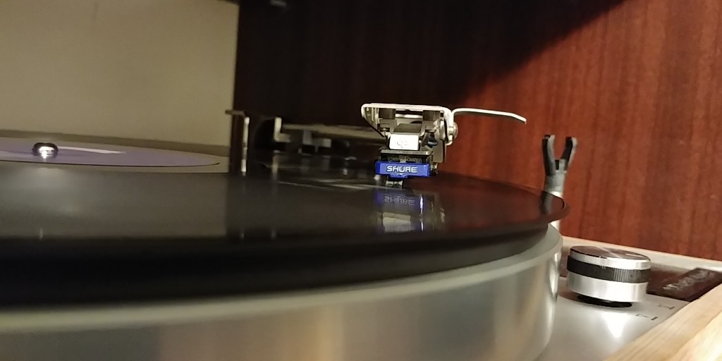

Trochę popracowałem przy Thorensie, kupiłem także wkładkę Shure M97xe z ciekawości jak gra w stosunku do V15 III którą kiedyś posiadałem w Dualu 701.
Jak dla mnie bardzo fajnie brzmiąca wkładka i wydaje mi się, że ma dźwięk bardzo zbliżony do słynnej V15 III.
Talerz po polerowaniu i lakierowaniu zainstaluję po powrocie do domu z pracy.
Okazuje się, że wyważenie ramienia i nacisku igły wcale nie jest takie skomplikowane, w celu dokładnego ustawienia nacisku zakupiłem także wagę.
Ogólnie jestem bardzo zadowolony.
Myślę o zakupie na zapas do drugiej igły headshella i w planach zrobienie nowej plinty, materiał już mam.
