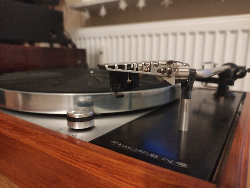

Re: Thorens TD 150 MK Ii
#56
Tak to wyszło.
Ośki silnika przesmarowane, łożysko tależa też.
Winda działa prawidłowo.
Obroty trzyma prawidłowo.
Pozostaje do uzupełnienia igła.
...ale to musi poczekać.
