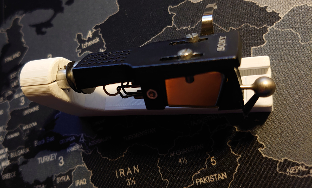

Hello,
szablon odebrany,ogólnie OK. Na kilka dorzuconych suwaków, dwa pracują idealnie, dwa bardzo ciężko, reszta ciut za luźno. Niestety, nie da się włożyć koszyka ponieważ otwór jest zbyt mały. Wchodzi tylko ten element izolujący styki - czyli max jakiś milimetr - potem już krawędź mocowania blokuje się w szablonie. Myślę, że to będzie do ogarnięcia jakimś okrągłym iglakiem - przy okazji się pobawię. Najgorzej, że posiałem gdzieś suwmiarkę i nie mogę tego zmierzyć - a to są jakieś wielkości typu 0,5 milimetra albo mniej. Ogólnie temat do dopracowania bez problemu we własnym zakresie.

Generalnie do dopasowania elementów drukowanych są potrzebne wiertło / rozwiertak i pilnik, lub lepiej (w tym przypadku) papier ścierny naklejony na okrągły patyczek.
I nie mówimy o dokładności wymiarów rzędu 0,5 mm, tylko 0,05 mm.
Na dokładność wymiarów takich elementów drukowanych ma wpływ nawet średnica filamentu, z dokładnością do setnych milimetra. A z powtarzalnością średnicy filamentu bywa różnie, zależnie od producenta, partii materiału.
Wydrukowałem chyba ze 4 szt tego szablonu, tylko na potrzeby własne, i jest ok, ale delikatnie trzeba tu i tam podrobić, bo jest bardziej lub mniej ciasno.

Ozzy, tak mi przyszło do głowy - doczytałeś w wątku, że główkę koszyka wsuwamy w uchwyt ukośnie właśnie ok. 1-2mm, obracamy do pionu (igły) i dopiero wsuwamy głębiej? Taki zamek w kształcie s. Sorry jeśli piszę oczywistości, ale wolę się upewnić :)
Ahahahahahaha :lol: :lol: :lol: :lol: dobre, spadłem z krzesła proszę nie podnosić :lol: :lol: mam czas do rana, bo akurat jutro jadę do roboty to chyba się podniosę :lol: :lol: :lol:
Na fotce widać ile wchodzi, i tak pin wiem, że powinien wejść pod kątem i potem należy obrócić koszyk. Przyznaję, że gramofony są dla mnie pewną nowością, ale raczej jestem ogarnięty technicznie :lol: :lol:
I naprawdę, żeby wcisnąć koszyk dalej, musiałbym użyć nieproporcjonalnie dużej siły i nie wiem, czy potem bym go wyjął. Na razie mam pilniejsze tematy do skończenia, ale jak to zakończę to sobie poprawię ten otwór i będzie idealnie, więc luz. I dzięki za poprawienie mi humoru, ale to było dobre :handgestures-thumbup:

No w moim przypadku nie ma znaczenia, w który występek, siedzi tak mocno, że szkoda mi na siłę wpychać koszyk. Lepiej chwilę spędzić z pilnikiem czy papierem ściernym.

Okrągły pilniczek, jakaś minuta delikatnego jego użycia i alles gutes na wszystkich moich ok. 20 headshellach.
