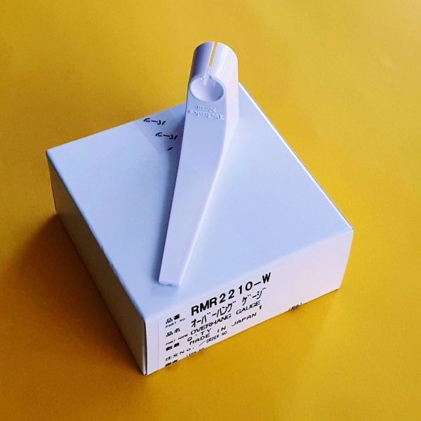

Taki?
Idealnie mi w mocowaniu pasuje do każdego headshella jaki mam. Uchwyt ma nieco szerszą szczelinę i jest nieco elastyczniejszy.
Posty: 45656
Re: Szablon overhang gauge - zamówienie zbiorowe
#341
Tak, taki.
mcemsi pisze: ↑
14 mar 2024, 08:20
Nie wiem ile masz, ale pewnie mam więcej :morda:
Podkreśliłem zresztą że "bywa" ciasny, a nie że zawsze jest ciasno.
Tych ori dynksów mam ze 4 z różnych lat produkcji, stąd to nie kwestia felernego egzemplarza.

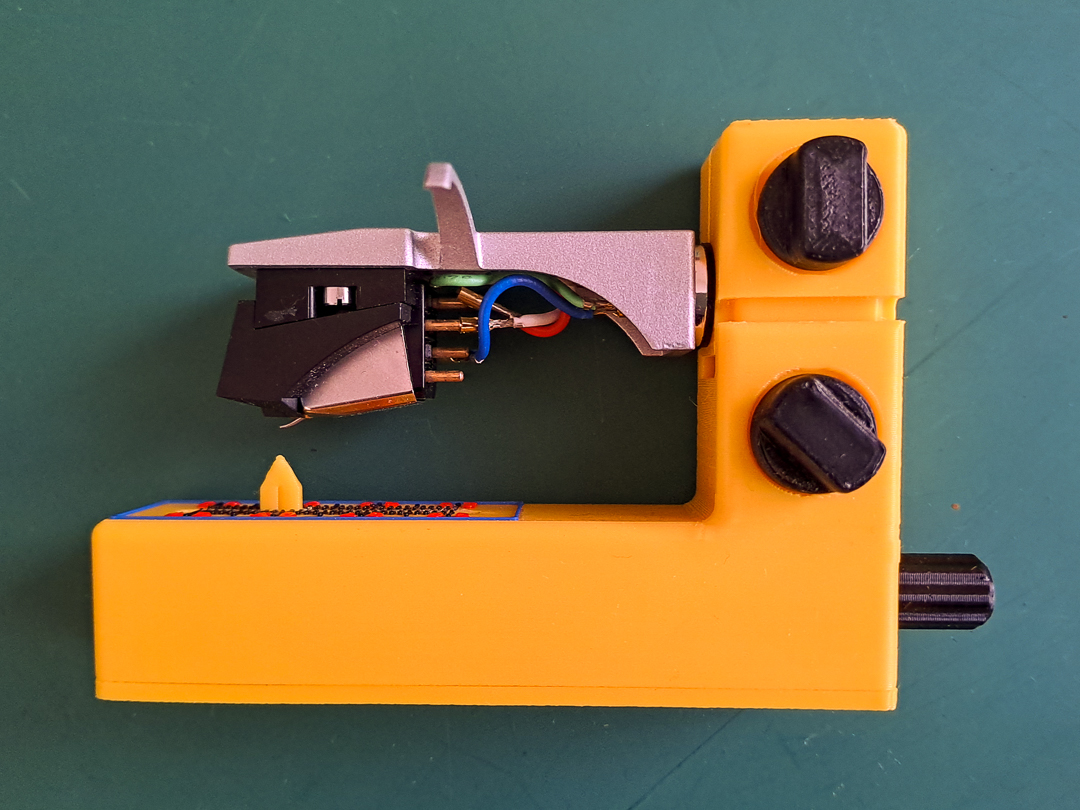

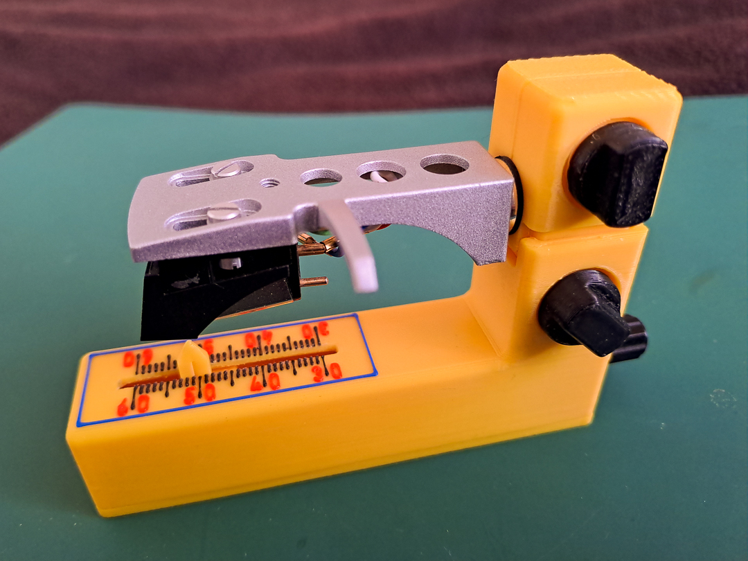

No cóż, to jest produkt tłoczony z formy na wtryskarce, najpewniej z ABSu, wiec bardzo powtarzalny.
Z drugiej strony mamy wydruk 3D, może nieco niedokładny, nie wiem, nie widziałem egzemplarza z drugiej partii. Jak już koledzy pisali róźnice są średnica 7,7 - 7.8mm zamiast zaprojektowanych 8mm, ale to na szczęście można sobie samemu skorygować, jeżeli zachodzi taka potrzeba.
Kolega Kinky nie jest ekspertem od druku 3D, po prostu zlecił to firmie zewnętrznej.
Wg mnie biorąc pod uwagę koszt wykonania taka odchyłka jest akceptowalna. Teraz sobie myślę, że do plików STL trzeba było dołączyć referencyjny rysunek techniczny z kluczowymi wymiarami, co by pomogło przy ustawieniu parametrów druku.
Ja ze swojej strony bardzo dziękuję za uwagi, bo pomagają mi w projekcie. Nowy wersja szablonu ma teraz uchwyt na headshella z dodaną śrubą zaciskową; otwór ma średnicę 8.3mm, działa całkiem fajnie w szerokm zakresie (tzn dla wszystkich headshelli które posiadam).
Dla tej wersji nie będe udostępniał STLi, raczej zdecyduję się na ewwntualne wykonanie we własnym zakresie z wyżej wymienionych powodów z dokładnością
Załączam zdjęcia prototypu.

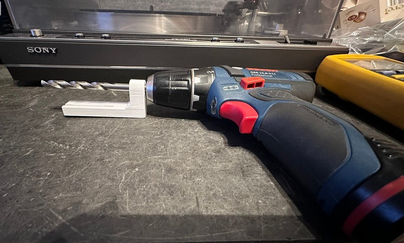

"Odciaśniłem" trochę mocowanie, bo faktycznie jednak na niektórych headshellach musiałem sporej siły użyć a wtedy nie trudno o wypadek i uszkodzenie igły.
Wsadziłem tępą stroną wiertło ø8 mm a potem podczepiłem wkrętarkę.
Trzymając sztywno uchwyt uruchomiłem na niskim biegu wkrętarkę i uważając, aby część tnąca wiertła nie znalazła się w uchwycie, ruchem posuwisto zwrotnym pomęczyłem otwór przez chwilę (jak to brzmi ...).
W efekcie headshelle siedzą ciasno, ale siły trzeba użyć mniej. W skrócie wypolerowałem wnętrze uchwytu jedynie.
UWAGA - zbyt wysokie obroty powodują nagrzewanie się a temp może źle wpłynąć na materiał uchwytu - nie zalecam wysokich obrotów.
