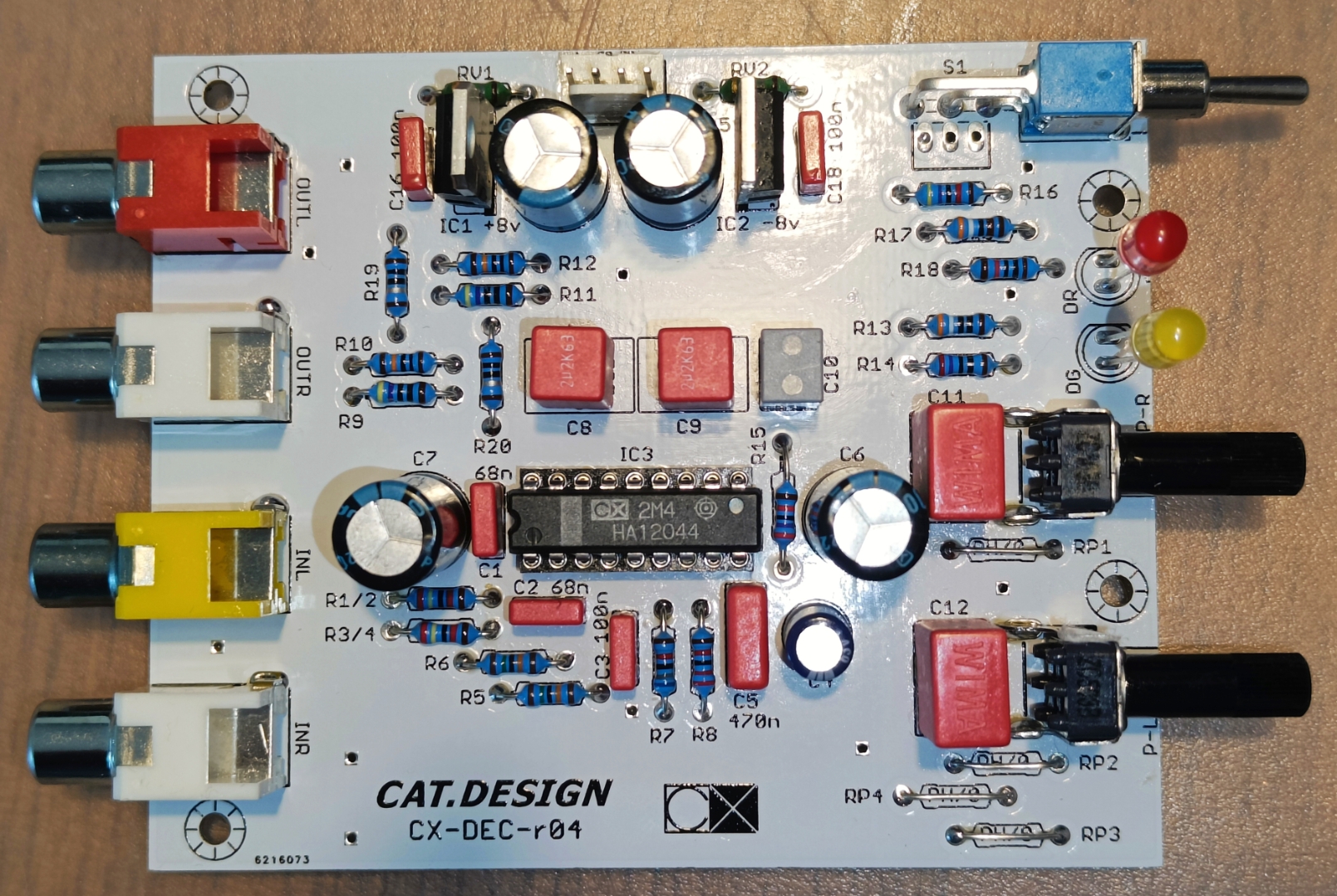

Post autor: Bacek »
Poszukaj jakiś płyt z kodowaniem CX. Ja właśnie lutuję zewnętrzny dekoder, ty masz wbudowany.
