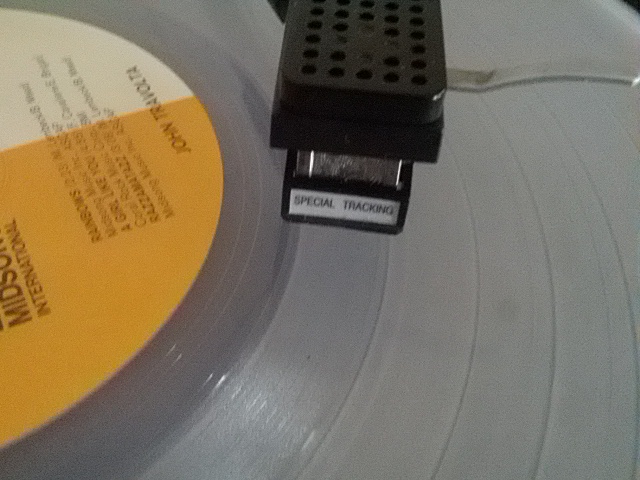

Witam!No i doczekałem się Mam Neta!
Wojtek , mylisz się gramofon pojechał na drugi koniec Polski własnie na tę usterkę a nie na "pompę paliwa".
Nie mam szans wysłać go ponownie do Darka bo wyemigrowałem z kraju.

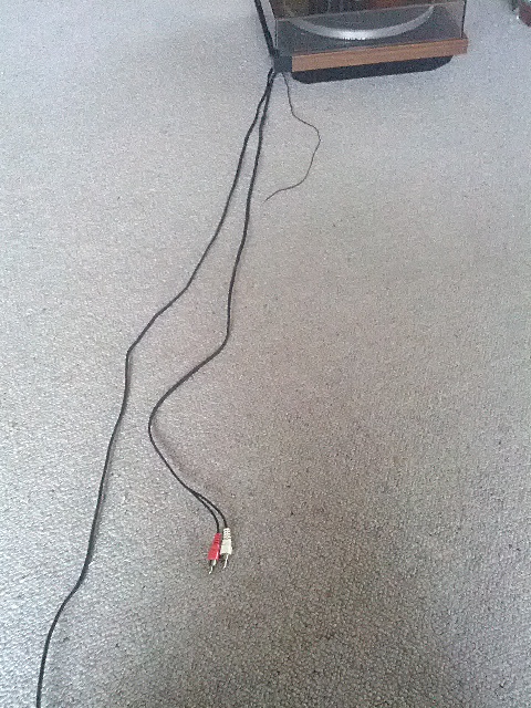

Możesz mi nie wierzyć ale gramofon był w naprawie prawie miesiąc,no ale nic to ważne że będzie jak nowy a nawet lepszy jak to się Darek reklamuje.Dostałem telefon że gramofon jest już gotowy,zdjęcia z przeprowadzonych napraw. Dodatkowo rozdzielona masa (no i teraz jest gorzej niż przed tym zabiegiem, kopara mi opadła).Założone widełki , tylko po co jak tam ktoś przede mną założył bardzo krótki kabel i muszę go na skrętkę przedłużać.
Dalej? Ok.
Wysyłam pieniądze po tygodniu piszę do Pana Darka a on mi mówi że ode mnie kasy nie dostał,wysyłam skan to miał pretensje że mu wysłałem na prywatne konto,Pytam a skąd niby mam nr. konta to mówi że kiedyś miał na allegro. I mam szczęście że no ma taki porządek u siebie bo by nie doszedł który gramofon jest mój.Pan Darek jest człowiekiem nieomylnym więc nie widziałem sensu kontaktowania się z nim moim zdaniem nie miało sensu.
Za jedno muszę Ci podziękować - utwierdziłeś mnie w przekonaniu, że decyzja o wycofaniu się z serwisowania gramofonów klienckich była słuszna
Tak bardzo proszę.
Ciekawi mnie jeszcze że nie mógł się nadziwić że nie chcę zmienić przewodów za drobne 60 pln, obserwowałem zakupy esdarka i nie kupował tam jakichś dobrych kabli ale tu mogę się mylić a jeśli tak to przepraszam.
Panie Darku czy pan chociaż sprawdził jak gramofon gra po serwisie u Pana.
Dołączam zdjęcia kabla na który założone zostały widełki i pozycję igły po zakończeniu płyty(igła tak sobie po płycie wróciła i się uniosła.

Wklejka z mojej kartoteki serwisowej:
Dual 704
-przegląd(sprawdzenie sprzętu,określenie stopnia zużycia,wykrycie ew. usterek)
-usunięcie starych smarów
-smarowanie mechanizmu
-kalibracja ramienia + ( reg. łożysk)
-modernizacja okablowania sygnałowego (rozdzielenie masy sygnałowej od masy chassis, kabel masowy z widełkami)
-wymiana sprężny docisku tarczy krzywki antyskatingu
-odtworzenie krzywki antyskatingu
-naprawa mechanizmu antyskatingu.
Taki był zakres prac i za te prace skasowałem 220 zł , a nie 300. Dla mnie to różnica. Sami ocenicie czy to zdzierstwo.
Co do "pretensji" dotyczących konta to wyglądały one tak ( cały mój mail dotyczący przelewu) :
"O widzę że w poniedziałek wpłynęło ,ale nie na firmowe konto tylko na prywatne. Takie podawałem?" -strasznie impertynencki ten mój mail, prawda?
Gramofon przyjechał do mnie z rozwaloną krzywką antyskatingu ,która uniemożliwiała korzystanie z niego. Nie było też sprężyny blokującej antyskating w wybranej pozycji. Reasumując: musiałem odtworzyć większość mechanizmu antyskatingu gdyż go praktycznie nie było. Przewód masowy dostosowałem długością do zainstalowanych tam wtedy przewodów sygnałowych. Nie przewidziałem tego, ze ktoś będzie chciał przedłużyć przewody gdyż jak wiemy, nie ma dowolności w tej dziedzinie i kabel tej jakości i długości co na obecnej fotografii zabija ten gramofon. Wymiana przewodu sygnałowego na taki w podwójnym ekranie (miedz OFC+folia alu) z metalowymi ,pozłacanymi złączami (materiał i robota) za 15 euro-to też drogo? Znam firmy od gramofonów gdzie tyle biorą za włączenie lutownicy. Bardzo się śpieszyłem z tym gramofonem dlatego nie był nawet miesiąca u mnie. Na forum jest masa ludzi ,którzy mieli u mnie gramofony znacznie dłużej. Nigdy nikomu nie obiecywałem ekspresu-wprost przeciwnie-niechętnie brałem sprzęt do naprawy bo kolejka była ogromna o czym uprzedzałem każdego. Każdy gramofon schodzący z serwisu musi sobie odtworzyć w całości przynajmniej jedną płytę. Sprawdzane są także poszczególne funkcje gramofonu. Na każdą usługę daję 6 m-cy gwarancji, a i po tym terminie nie ma problemów jeśli by wystąpiła usterka związana z moim zakresem prac. Gramofon-jak wszystkie-wyszedł z mojego warsztatu sprawny. Jeśli uszkodził się w transporcie lub jakiś czas po jego otrzymaniu to każdy uczciwy, trzeźwo myślący człowiek zwraca się do serwisu celem reklamowania usługi lub chociażby poinformowania, że nie jest zadowolony lub generalnie, że coś jest nie tak. Nie pamiętam wszystkich gramofonów ,a zwłaszcza korespondencji, maili, telefonów jakie wykonałem w ich sprawach ,ale domyślam się, że w tym przypadku coś poszło nie tak. Nic nie poradzę jak ktoś się obrazi jak małe dziecko i jak jeszcze mniejsze leci na forum obrabiać komuś dupę. Jakże to polskie: ktoś coś potrafi, coś mu wychodzi, ludzie go szanują to trza mu podstawić nogę, przebić opony w aucie, psa otruć itp. Może ta wyprowadzka z Polski będzie miała jakiś pozytywny wpływ na etykę, moralność lub chociażby zwykła komunikatywność i logikę. Proszę podać nr konta ,a ja bardzo chętnie zwrócę te 220 zł+ odsetki+transport w 2 strony+ odszkodowanie za utratę zdrowia.

O powrotu z serwisu nic przy nim nie robiłem a już na pewno nie przedłużałem kabli sygnałowych,tak kupiłem, takiej długości pojechały i wróciły z serwisu.
O to nie prosiłem no ale jak trzeba, tylko teraz buczy.Stąd moje pytanie o sprawdzenie przed wysyłką.{Kabel masy był tylko bez widełek)
Nie będę się licytował ale wydałem prawie 300 stówki a jest gorzej niż było,a Pan jest nadal wielki a ja gnojkiem który ośmielił się wyrazic swoje niezadowolenie, pozazdrościć takiej samooceny, i wiary w swoją nieomylność
A to się da tak kogoś obserwować gdziekolwiek pójdzie, pojedzie coś kupić? Ale technologia...szacun!
Tak przez komentarze na allegro.
Chyba już wystarczy nie chcę się nakręcać przeżyje tą kase teraz zależy mi na naprawieniu gramofonu i jak już pisałem sam chce to zrobić (żaden serwis nawet niemiecki).

Szkoda, że nie potraficie tego załatwić między sobą.
W pierwszej chwili chciałem przyznać rację Darkowi. Zakres prac opisany przez niego był spory, a kasa naprawdę niewielka. Tak jak mniej więcej powiedział, wiekszość serwisów za stówkę odpala lutownicę, a potem koszty rosną.
Jednak te długości przewodów są mocno zastanawiające. Darek pisze, że dostosował długośc przewodu masowego do sygnałowych, a na zdjęciach artpaw5 widzimy jakieś dwumetrowe sygnałowe i obgryziony półmetrowy przewód masowy. Tego nie rozumiem. Wątpię by Darek taką pierdołę przepuścił, ale....

chudy_b pisze:na zdjęciach artpaw5 widzimy jakieś dwumetrowe sygnałowe i obgryziony półmetrowy przewód masowy. Tego nie rozumiem. Wątpię by Darek taką pierdołę przepuścił, ale....
Co więcej, na tym zdjęciu nie widzimy wspomnianych widełek na końcu masowego. Czyżby więc zdjęcie sprzed naprawy? :shock:
Po prostu tak tak się kabel ułożył że tego nie widać.
