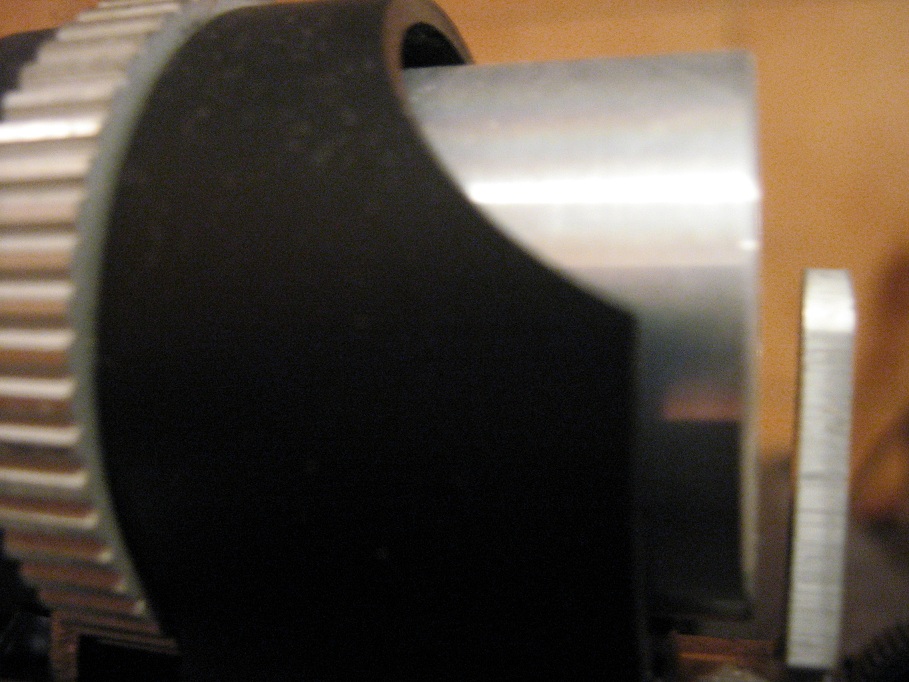

Tak wygląda to w Dual 721.Nie pytaj jak to działa itp. bo nie używam tego gramofonu.Stan jest "dziewiczy"i nie widać grzebalstwa więc chyba tak to powinno być

Czy jak zamontujesz osłonkę to przeciwwaga w jakiś sposób dotyka element osłony co wystaje z tyłu czy też nie, jak na zdjęciu pawel0777?

Widzisz Wojtku dla jednego nie ważne jest jak to działa, ważne jest że ma być tak, a tak, dla drugiego ważne jest jak to ma być i dlaczego własnie tak. Jeśli chciałbym zamocować ciężarek przeciwwagi tak jak zaprezentował to nam kolega pawel0777 to niestety leży on na dolnej części plastikowej obudowy (pokazałem to na jednym z wcześniejszych zdjęć). A co się tyczy dokładności to pewnych rzeczy nie przeskoczysz, bo jaki masz wpływ na to, że sprężyna ma 30 lat i na 100% nie ma identycznych parametrów jak na początku ? No nie masz żadnego, powtórzę się ale z pewnymi rzeczami można walczyć z innymi nie. I czy to świadczy ze jestem dokładny ale tak nie do końca ?

Ciężarek w obudowie umieszczony jest centralnie i daleko mu do ocierania dołem.Zdecydowanie umieszczony jest na elemencie sprężystymtaurus pisze: zdjęcie od tyłu i wszystko będzie jasne.

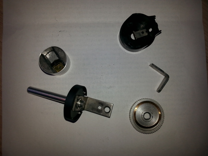

rozkręciłem przeciwwagę w DUAL 721 bo latała w obudowie.Nie ma się czego trzymać.Tak wygląda po rozkręceniu

To co było w moim Anti - resonator jest na zdjęciu powyżej.Składam jak na zdjęciu. Blaszkę umieszczam jak zaznaczone jest strzałką czerwoną.U mnie blaszka nie dotyka tej gąbki bo nie ma jak. Skręcam i dalej wisi ciężarek nie tak jak powinien.
