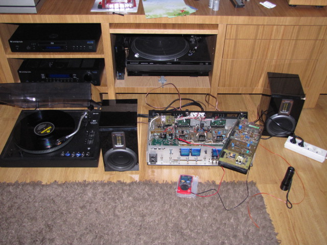

Lepsze wrogiem dobrego. Wymiana kondensatorów skończyła się tym, że teraz Radmorek radośnie dymi się w różnych miejscach. Siedzę nad nim już kilka dni i na razie udało mi się uruchomić w końcu zasilacz. Bez obciążenia działa. Teraz wymieniam kondensatory w tym zasilaczu. Powoli, po jednym. Ale dalej coś się grubo zjarało. kef cicho bądź. Dam radę, założone cele osiągnę choćbym miał go rozlutować do pojedynczego opornika.

Tor m.cz. już działa. Właśnie gra sobie z gramofonem. Uszkodzenie prawdopodobnie jest w programatorze, bo chyba z niego poszedł dym, oprócz zasilacza.
Coś trochę mogę powiedzieć o sensowności wymiany elektrolitów w płytkach wzmacniacza mocy. Plan miałem taki, że wymienię jeden kanał i łatwo będzie mi porównać efekty. Jeden kanał dostał "audiofilskie" Nichicony, drugi został w oryginale. Jak już ogarnąłem pożary, to stwierdzam, że po zmodyfikowaniu jakiejś słyszalnej różnicy nie ma. Fakt, że działam na warsztatowych mikrokolumnach, które wiele nie potrafią. Kef ani słowa
Tak jak pisałem, skrosowałem wejście gramofonowe DIN do dodatkowych gniazd RCA w nowym tylnym panelu. No i brumi. Bardzo brumi. Zbliżanie dłoni efekt nasila. Mimo, że połączenie wykonane jest ekranowanym kablem, to jest źle. Chyba muszę to usunąć.

Ja natomiast powiem tak. 5102 ma tą zaletę, że poszczególne bloki są na wtykach, co ułatwia naprawy. Można wyłączając poszczególne moduły, eliminować potencjalne źródło usterki. Jeżeli jesteś pewien że to programator, to po prostu go odłącz, wyjmij na stół i sprawdź - chociażby omomiarką na obecność zwarć ścieżek. Cała sekcja zasilania jest w PZS i PZWM, poza stabilizacją napięcia warikapowego, który jest na płytce programatora. Poza tym, w pierwszej kolejności powinno wybijać bezpiecznik na uzwojeniu wtórnym, a dym "to później". Tak przy okazji - po naprawie zasilacza wyreguluj jego napięcia do wartości roboczych.
Połączenie do gniazda gramofonowego spróbuj poprowadzić inną drogą, lub daj kabel lepszej jakości. Miałem podobny problem, tyle że na przejściówce DIN -> RCA pod gniazdo phono, Kupno porządniejszego kabla załatwiło problem.
Niebieskie sensory w Danielu? Brzydkieee

Przepraszam. Coś mi się źle zafiksowało, pewnie przez producenta kolumn.kaf pisze:"Kef" jest cicho, bo taki tu nie urzęduje
Tak właśnie robię. Odpiąłem wszystko i uruchomiłem zasilacz. Potem po kolei wpinałem elementy toru m.cz. Tu wszystko działa. Zaraz zabieram się za resztę.kaf pisze:Ja natomiast powiem tak. 5102 ma tą zaletę, że poszczególne bloki są na wtykach, co ułatwia naprawy. Można wyłączając poszczególne moduły, eliminować potencjalne źródło usterki.
W końcu bezpieczniki padły, ale dopiero po tym jak palący się rezystor w zasilaczu wymieniłem z 0,5W na 2W, jednak i ten chwilkę zadymił.kaf pisze: Poza tym, w pierwszej kolejności powinno wybijać bezpiecznik na uzwojeniu wtórnym, a dym "to później".
Ledy są wlutowane w oprawki oryginalnych żarówek, w każdej chwili można wrócić do oryginału. W zamyśle niebieskie podświetlanie miało się komponować ze stojącą obok kambodżą. Czarna plinta to nie moje dzieło, takiego kupiłem i mi się podoba.kaf pisze: Niebieskie sensory w Danielu? Brzydkieee

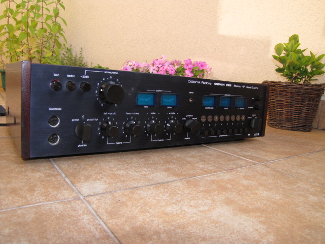

RADMOR UKOŃCZONY
Zdobycie brakujących pokręteł programatora graniczy z cudem. Pojawiają się tylko podrabiane srebrne. O czarnych można zapomnieć. Brakujące pokrętłem zdobyłem ..... kupując kolejnego Radmora Fajny oryginalny, nie grzebany egzemplarz. Miałem go odsprzedać po "ukradzeniu" pokręteł, ale ostatecznie postanowiłem go sobie zostawić. Kiedyś te gałki trafię, odbuduję go w pełnym oryginale i zostawię dla potomności.
Regeneracja panela w serwisie Radmora w Gdyni daje bardzo dobry, choć nie idealny efekt. Czarny jest taki jakby lekko wpadający w niebieski. Po za tym szczotkowanie powoduje, że powierzchnia jest bardzo ostra. Przesuniecie palcem po powierzchni zostawia białe ślady od.. startego naskórka Jednak chyba dzisiaj nie ma miejsca w którym zrobiono by to lepiej.
Podsumowując - regeneracja tego Radmora sporo mnie nauczyła, w międzyczasie inne sprzęty trafiły na mój warsztat. Jedna podstawowa zasada jaką należy kierować się poszukując sprzętu do odbudowy - szukaj sprzętu maksymalnie kompletnego, zdobycie brakujących elementów może być często nie możliwe. Za to elektronikę przeważnie da się naprawić.
