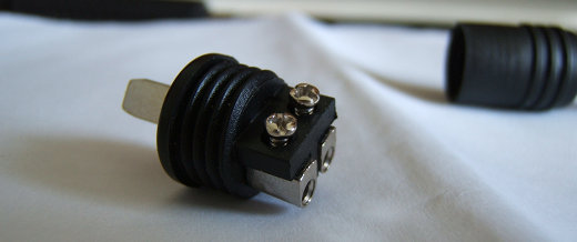

a co do samych wtyczek, to są również wtyczki dla osób mających dwie lewe ręce do lutownicy:
cholerna wtyczka! nigdzie nie było jej zdjęcia w internecie, i musiałem szukać baterii, kabla do aparatu itp
