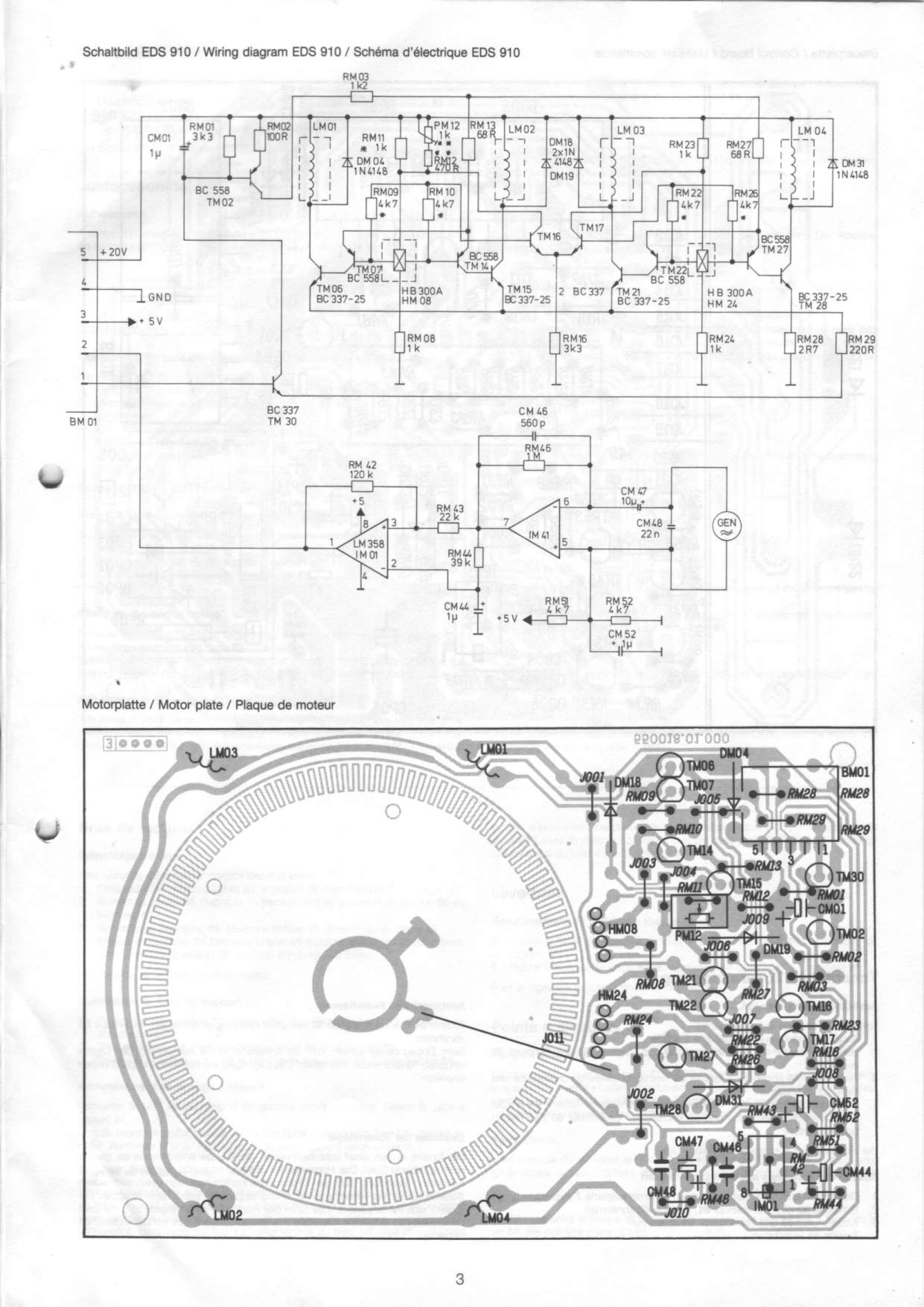

Na wyjściu trafo napięcie jest. Sprawdziłem próbówką.
Dołączam zdjęcia silnika. To EDS 910, Po bokach są cztery cewki,
żółty kabel to masa. Nic nie wydaje się upalone.
W jaki sposób można go dokładnie sprawdzić po wyjęciu?
Jeśli dobrze rozumiem, 1,2,3,5 to piny dodatnie.
Na trafo jest w każdym z nich napięcie. Żółty i GND masa...
Można wiec chyba pominąć sterowanie i podpiąć go bezpośrednio
do trafa lub zasilacza ? Jak to zrobić żeby nic "nie uwalić?

Wypięcie takiego silnika z PCB wydaje mi się złym pomysłem, więc wytłumaczcie mi proszę:
- jak go najlepiej sprawdzić? Jakim napięciem/w którym miejscu bezpiecznie przyłozonym??
Jakie wartosci powinny mieć cewki tego niewypietego z układu silnika?
POMOCY!!!

Podepnij zwykla plaska baterie /taka do starej latarki/ Przystaw ja do zoltego i do masy. Jak ruszy znaczy ze sam silnik jest ok.

Herethic pisze:Jakie wartosci powinny mieć cewki tego niewypietego z układu silnika?
NIGDY nie mierzymy elementów bez wypięcia z układu.

Raczej będziesz musiał wypiąć silnik jeśli chcesz go sprawdzić lub w inny sposób pobudzić napęd, a jeśli nie czujesz się na siłach to po prostu tego nie rób.

mam podobny problem z silnikiem EDS920 do gramofonu CS714Q - sam nie startuje, dopiero po rozkręceniu go ręcznie. Ręcznie można mu również nadać obroty 33/min. (widać to na stroboskopie) i takie obroty utrzymuje - można odtwarzać płyty. Niestety, nawet niewielkie zwiększenie obciążenia talerza powoduje spadek obrotów i do właściwych obrotów sam nie wróci. Czasem potrafi sam wystartować, ale tylko w odpowiednim położeniu wirnika (jest to magnes ośmiobiegunowy), właściwych obrotów jednak sam nie osiągnie. Podejrzewam uszkodzenie jednego z hallotronów (widać je obok cewek na załączonym zdjęciu silnika). Na załączonym fragmencie schematu te hallotrony to H1 i H2 ( w silniku EDS 910 - to HM08 i HM24). Na razie szukam uszkodzonego silnika EDS920 lub hallotronów (nie znam ich typu).
