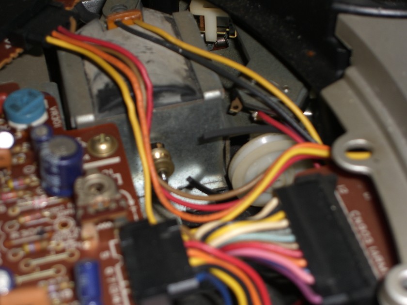

PS Dorzucam dwie foty poglądowe mojego przy rozbiórce. Może coś pomoże.
Ten przełącznik z napisem 23X9R m.in. steruje silnikiem Przełącza go wypustka w kole, które kręci się razem wtedy kiedy silnik i steruje też podnoszeniem ramienia.
Z filmiku widać, że elektronika przy naciskaniu START/STOP jest prawidłowo w stanie określić położenie ramienia, więc zapewne fotorezystory są OK.
NIe chcę za bardzo zgadywać, tym bardziej, że nie jestem elektronikiem, ale jedno jest pewne - trzeba rozebrać i sprawdzić najpierw mechanikę (która raczej jest OK) i elektronikę (może być np walnięty któryś układ scalony).
