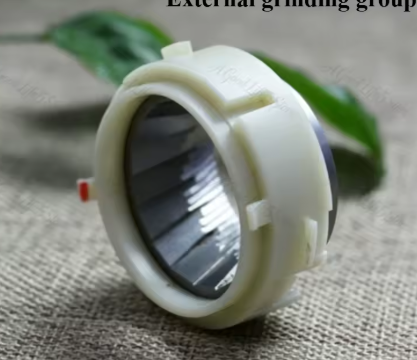

Długo masz tą Baratzę? Dwa razy popękały mi mocowania żaren w Precisio na jasnych ziarenkach w ciągu roku, naprawiłem i puściłem dalej. Ciemne palenia wytrzymywały ale na jasnych obudowa górnego żarna pękała, mielić nadal mielił ale przemiał był bardzo niejednorodny wtedy.

W razie czego zwracaj uwagę przy czyszczeniu. Jak wyjmiesz górne żarno, to to jest ten plastik w który jest ono opakowane. Może od tego czasu coś poprawili bo kilka lat już minęło. W jednym odłamały się te boczne wypustki a drugie pękło po całości. Generalnie powiedział bym że te wypustki w takiej grubości to wada projektowa.
W sumie mój błąd był że próbowałem używać tego młynka do espresso, w innych metodach gdzie nie trzeba aż tak drobno mielić może przeżyje.
