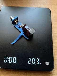

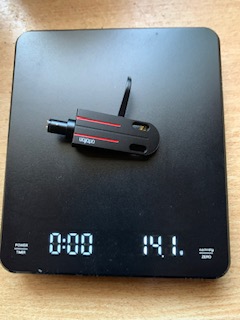

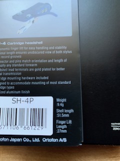

fal pisze: ↑
20 maja 2026, 05:48
Przy LH 6000 mogę mieć problem z wyrażeniem wkladki. Mam dodatkową przeciwwage 18gr , ale już teraz jest na styku a dodatkowe 4 gr bo o tyle jest cięższy od sh4 i może być problem.
Prawie 5 gr, (4,7gr).
Natomiast mozna redukować lekkimi śrubkami i kabelkami.
Przykładowo, Ort Rondo na SH4 = 20.3 gr
LH6000 solo, jak widać 14,1 z oryginalnymi kabelkami, tu bez śrubek, bo akurat przekładam nań Rondo.
