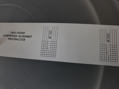

Generalnie niedoświadczonym nie polecam bo wyjdzie herezja, doświadczonym też nie polecam. Na łuku można precyzyjnie zweryfikować poprawność ustawionego overhang, na kropkach nie ma jak.
W każdym razie z tego dwupunktowego punkty zerowe to nie jest fabryczna geometria, o ile dane z poprzedniej strony są poprawne. Co nie znaczy że nie jest poprawna, wygląda zbliżoną do Stevensona dla IEC/RIAA

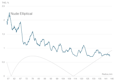

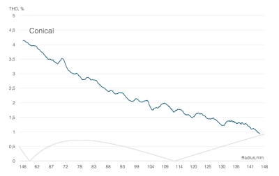

Oczywiście, wykres na poprzedniej stronie pokazuje jaki jest procent zniekształceń w konkretnym miejscu płyty (odległość od środka na osi x). To jest przy dobrym ustawieniu. Przy kiepskim te zniekształcenia najbardziej na końcu i początku płyty mogą iść w kosmos. Precyzyjnie ustawiona geometria = lepszy dźwięk. I to jest najtańszy sposób na poprawę a w zasadzie na nie popsucie sobie dźwięku. Dodatkowo żle ustawiona geometria jakiś tam wpływ na żywotność płyty też ma.
Generalnie w gramofonach z overchangiem chcemy żeby na szerokości płyty znalazły się dwa punkty zerowe, czyli takie w których igła idealnie śledzi rowek, pomiędzy i poza nimi błąd śledzenia rowka rośnie ale tylko tyle da się uzyskać w obrotowych ramionach. W zależności od założeń i typu geomertii miejsca gdzie są te punkty mogą być inne ale ważne żeby dwa były bo da się też tak spsuć ustawienie że nie ma żadnych. I generalnie powtarzam się ale overhang i kąt wkładki to nie są dwa różne ustawienia tylko jedno. Obydwa wykonujemy jednym szablonem, a nie jedno jednym a drugie jakimś innym bo to da bardzo złe rezultaty. Ustawienie jednego i drugiego powoduje że punkty zerowe są gdzie są.
Ale oprócz tej normalnej geometrii, jeżeli mamy do czynienia z ostrą igłą tak jak ta shibata wyżej, należało by ustawić albo skontrolować vta i azymut. Tu niestety, szczególnie jeżeli chodzi o azymut, metody optyczne nie muszą się do końca sprawdzić.

Moje lansowanie szablonów z łukiem nie bierze się tylko z tego że dzięki temu można precyzyjnie ustawić co najmniej overhang. Bierze się też z tego że na tym szablonie można zweryfikować z dużym prawdopodobieństwem że to ustawienie zostało dobrze zrobione.
Na dwóch kropkach ustawiasz i sprawdzasz overhang porównując czy kąt wkładki zgadza się w tych dwóch punktach z liniami na tym szablonie. Ale na koniec tak naprawdę nie masz 100% pewności jaki overhang ustawiłeś, czy nie przejechałeś o pół czy nawet cały centymetr bo ten szablon tego bezpośrednio nie pokazuje.
I to z różnych powodów, albo się nie przyłożyłeś, albo gramofon nie stoi poziomo albo antyskating nie jest wyłączony i pewnie jeszcze kilka innych powodów.
W szablonie z łukiem albo igła spada na łuk albo nie spada. A jak wzrok słaby to albo bierze się lupę albo robi zdjęcie telefonem i tu nie ma miejsca na interpretację czy błędy wynikające z innych miejsc niż tylko sama geometria o których wspomniałem wcześniej. Na samo ustawianie kąta już niestety te inne czynniki będą miały wpływ, ale tak będzie przy każdej metodzie ustawiania.
Nie jestem wrogiem ustawiania wkładek wg instrukcji, chociaż w zależności od gramofonu niektóre z tym metod też dają kiepską precyzję.

:lol: a właśnie Kolego jest zupełnie odwrotnie - czym lepszej klasy wkładka z igłą o wysublimowanym szlifie (końcówka sferyczna czy eliptyczna zasadniczo to inny rząd wielkości) - musi być jej geometria ustawiona w sposób perfekcyjny, na podłej klasie wkładek ze zużytą igłą geometria ma mniejsze znaczenie bo igła pływa po płycie nieznacznie zagłębiając się w rowek a i jeszcze jedno jeżeli Kolego dodamy do tego żle ustawiony VTA i antiskating to może być naprawdę bardzo słabo z tym pogrywaniem ;)

Kol. @radmar, jest dokładnie odwrotnie. Czym bardziej zaawansowany szlif igły, tym pożądana większa uwaga w geometrii i precyzji ustawienia.

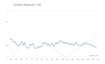

Natomiast, zastosowanie wkładki z dużo lepszą igłą, przynosi, od razu słyszalną poprawę, poziom zniekształceń, bardzo często, zdecydowanie maleje.
Podsumowując, to nie ustawienie geometri wkładki, ma zdecydowany wpływ na poziom zniekształceń, a klasa, jakość wykonania użytej wkładki, a w zasadzie igły.
Przedstawiono tutaj wykres który ma obrazować, jaki jest poziom zniekształceń, w różnych miejscach płyty, wynikający z zastosowania danej geometri.
Myślę, a nawet jestem tego pewien, że to są obliczenie czysto teoretyczne, matematyczne, nijak się mające do poziomu rzeczywistych zniekształeceń wynikjacych z zastosowania różnej klasy igieł, do odczytu płyty.

Na poprzedniej stronie przedstawił pan wykres zniekształceń tylko, że on się w znaczniej, zdecydowanej części, nie pokrywa z moimi obserwacjami występowania zniekształceń, które prawie zawsze są największe pod koniec płyty a w pozostałej części, sa raczej na stałym poziomie, a na pewno nie są największe na początku płyty.
Generalnie jak pisałem, problemy się kumulują. Geometria to jeden z elementów układanki i nie jedyne źródło problemów.
Z zasady działania płyty jakość jest najgorsza na końcu. Maleje prędkość liniowa i rowki przez to muszą być "mocniej/gęściej pofalowane" żeby odtwarzać te same częstotliwości.
Wykres na który patrzysz to w miarę poprawna geometra. Zróbmy eksperyment, zmniejszmy overhang o wspomniane przez Ciebie 5mm i kąt zwiększy o 2 stopnie.
I od razu te zniekształcenia idą w kosmos i rosną aż do końca płyty.
