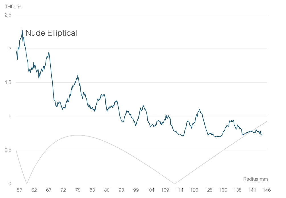

Oczywiście, wykres na poprzedniej stronie pokazuje jaki jest procent zniekształceń w konkretnym miejscu płyty (odległość od środka na osi x). To jest przy dobrym ustawieniu. Przy kiepskim te zniekształcenia najbardziej na końcu i początku płyty mogą iść w kosmos. Precyzyjnie ustawiona geometria = lepszy dźwięk. I to jest najtańszy sposób na poprawę a w zasadzie na nie popsucie sobie dźwięku. Dodatkowo żle ustawiona geometria jakiś tam wpływ na żywotność płyty też ma.
Generalnie w gramofonach z overchangiem chcemy żeby na szerokości płyty znalazły się dwa punkty zerowe, czyli takie w których igła idealnie śledzi rowek, pomiędzy i poza nimi błąd śledzenia rowka rośnie ale tylko tyle da się uzyskać w obrotowych ramionach. W zależności od założeń i typu geomertii miejsca gdzie są te punkty mogą być inne ale ważne żeby dwa były bo da się też tak spsuć ustawienie że nie ma żadnych. I generalnie powtarzam się ale overhang i kąt wkładki to nie są dwa różne ustawienia tylko jedno. Obydwa wykonujemy jednym szablonem, a nie jedno jednym a drugie jakimś innym bo to da bardzo złe rezultaty. Ustawienie jednego i drugiego powoduje że punkty zerowe są gdzie są.
Ale oprócz tej normalnej geometrii, jeżeli mamy do czynienia z ostrą igłą tak jak ta shibata wyżej, należało by ustawić albo skontrolować vta i azymut. Tu niestety, szczególnie jeżeli chodzi o azymut, metody optyczne nie muszą się do końca sprawdzić.

Myśle, że geometria ustawienia, choć pewnie ważna w jakimś stopniu, to ma na zniekształcenie dużo mniejsze znacznie niż jakość wkładki gramofonowej, zmontowanej w niej igły.
Na poprzedniej stronie przedstawił pan wykres zniekształceń tylko, że on się w znaczniej, zdecydowanej części, nie pokrywa z moimi obserwacjami występownia zniekształceń, które prawie zawsze są największe pod koniec płyty a w pozostałej części, sa raczej na stałym poziomie, a na pewno nie są największe na początku płyty.

Kol. @radmar, jest dokładnie odwrotnie. Czym bardziej zaawansowany szlif igły, tym pożądana większa uwaga w geometrii i precyzji ustawienia.

Przedstawiono tutaj wykres który ma obrazować, jaki jest poziom zniekształceń, w różnych miejscach płyty, wynikający z zastosowania danej geometri.
Myślę, a nawet jestem tego pewien, że to są obliczenie czysto teoretyczne, matematyczne, nijak się mające do poziomu rzeczywistych zniekształeceń wynikjacych z zastosowania różnej klasy igieł, do odczytu płyty.

Genialna wkładka powieszona na Bambino ma małe szanse zagrania lepiej niż at3600 w idealnym torze. Przy czym jeżeli obie ustawimy źle w dobrym torze to każda z nich może grać źle co nie znaczy tak samo źle.
Z zasady działania płyty jakość jest najgorsza na końcu. Maleje prędkość liniowa i rowki przez to muszą być "mocniej/gęściej pofalowane" żeby odtwarzać te same częstotliwości.
Wykres na który patrzysz to w miarę poprawna geometra. Zróbmy eksperyment, zmniejszmy overhang o wspomniane przez Ciebie 5mm i kąt zwiększy o 2 stopnie.
I od razu te zniekształcenia idą w kosmos i rosną aż do końca płyty.
Nie jest trudno rozjechać się o 2 stopnie przy ustawianiu. A i nie takie rozjazdy overhangu tu się trafiały jak ktoś nie wie do końca co robi.
Na forum znajdziesz na pęczki wątków w których ludzie narzekają na zniekształcenia i sibilanty na końcach płyt i w których piszą potem że sytuacja bardzo się poprawiła po poprawnym i dokładnym ustawieniu geometrii. Oczywiście to nie zwiększa klasy wkładki ale nie róbmy im pod górkę i zapewnijmy im optymalne warunki pracy. To ani nie boli ani nie kosztuje więc czemu tego nie robić? A im lepsza wkładka, ostrzejszy szlif tym lepsze rezultaty może dać dobre ustawienie.
Oczywiście nic nie uratuje kiepskich czy zużytych płyt i geometria to nie jedyne źródło problemów i zniekształceń. Ale z kolei jest to źródło zniekształceń które najłatwiej i najtaniej można zminimalizować. Wiec nie widzę powodu dlaczego tego nie robić szczególnie że nie jest to coś co robi się kilka razy dziennie ale raz przy zmianie wkładki.

Zacytuje totaj Korfa. "Trzej autorzy poprawnie obliczyli błąd śledzenia (Baerwald, Stevenson, Bauer) ale nie zrozumieli jego konsekwencji. Nadal sensowne może być zoptymalizowanie (geometri) pod kątem mniejszego błędu śledzenia, ale nie ze względu na zniekształcenia harmoniczne.
Ta sama geometria, ale poziom zniekształceń harmonicznych, daleko bardzo różny, ze względu na klasę użytych igieł i co najciekawsze poziom zniekształceń harmonicznych nie ma za dużo wspólnego z błędem śledzenia, w różnych miejscach płyty, czyli z tymi wykresemi przedstawionym kilka wpisów wcześniej, widocznymi również na przedstawionych wykresach z blogu Korfa.
To co zostało napisane przez Korfa, potwierdza moje wieloletnie obserwacje.
Pod jednym warunkiem, o czym też Korf napisał, że w rowku nie będzie żadnego kurzu lub brudu.
