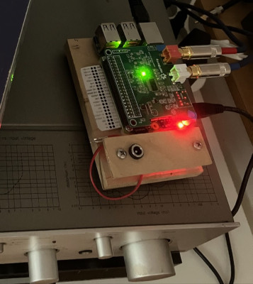

Ja stworzyłem dla brata taki zestaw:
https://community.volumio.com/t/my-diy- ... 4493/73098
Gra to według jego i mnie lepiej od CD Yamahy, który jest widoczny na zdjęciu. Testowaliśmy przez złącze optyczne i coax, aby sprawdzić jak zagra DAC w ampli i przez DAC zaimplementowany w malinie gra zdecydowanie lepiej - dźwięk ma większą dynamikę.

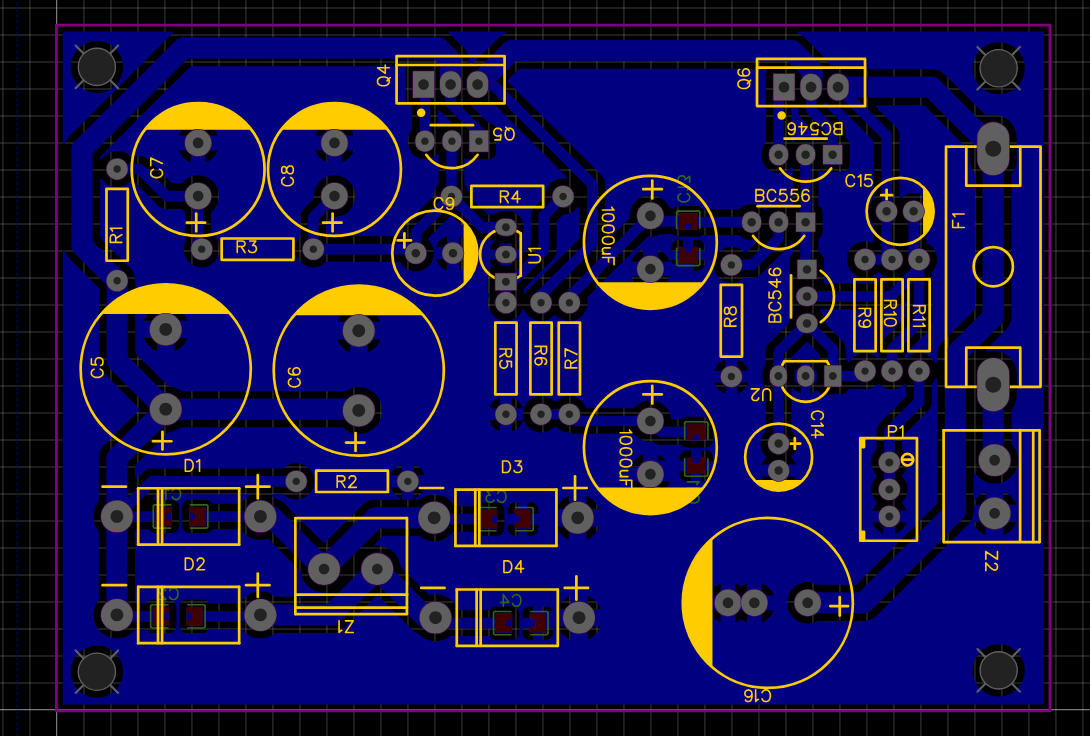

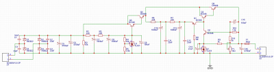

Do malinki zaprojektowałem i uruchomiłem zasilacz liniowy. Ma dwustopniową stabilizację, trafo z Toroidy.pl (10V, 30VA) i prostownik na diodach Schottky'ego. Źródła napięcia odniesienia to znane i lubiane TL431. Schemacik: (w zrobionym egzemplarzu C16 ma 220uF nie 4700uF).
Płytka: Tranzystory Q4 i Q6 mają trochę ciepła do odprowadzenia więc przykręciłem je do obudowy.

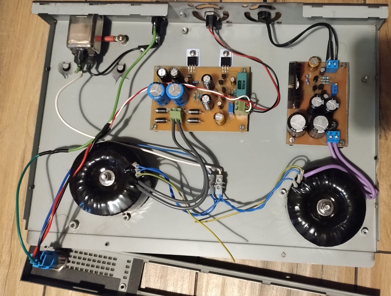

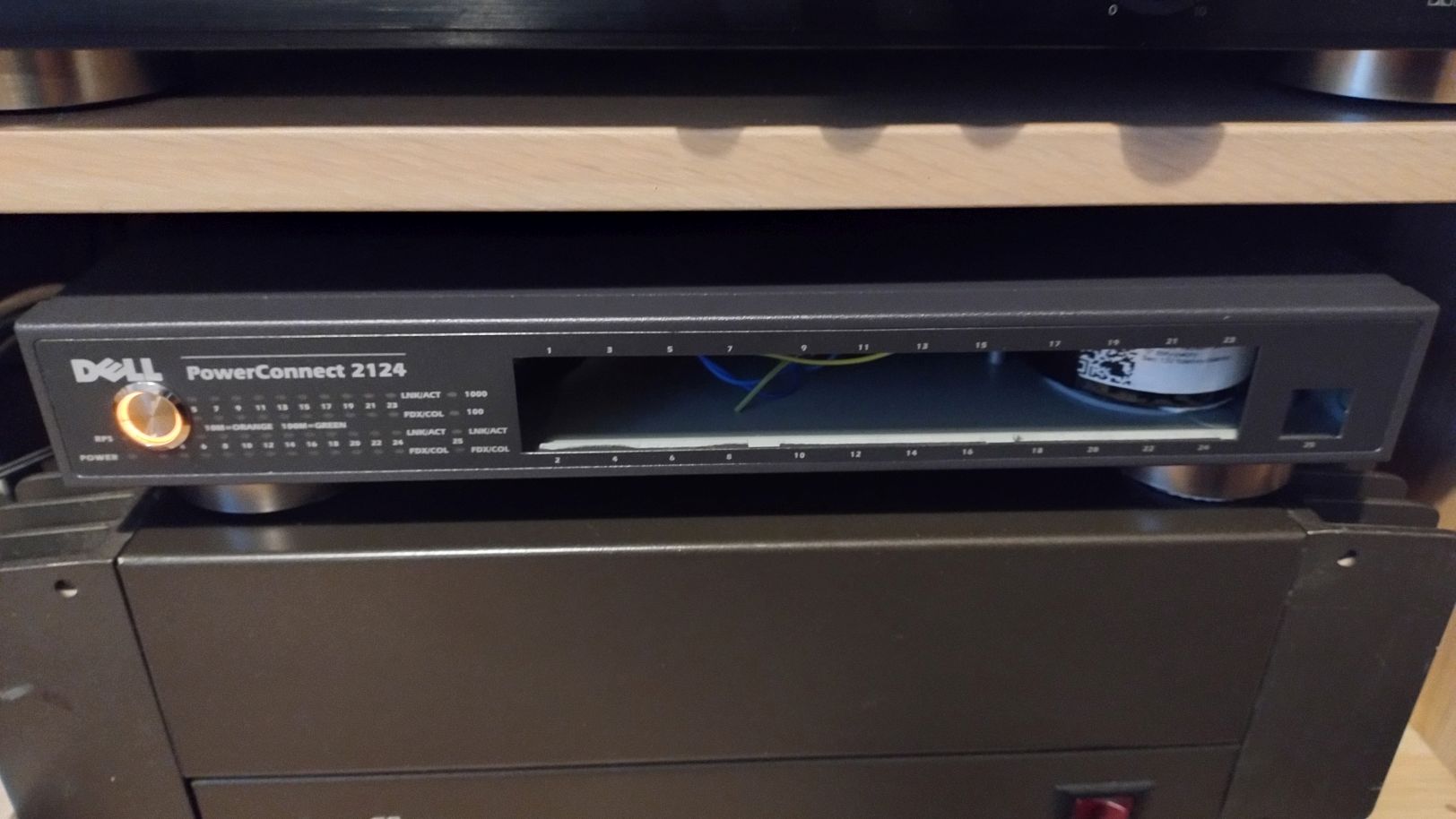

Malinka wypuszcza sygnał cyfrowy po USB do Fiio K11 R2R, któremu także przygotowałem zasilacz liniowy. Obydwa zasilacze wstawiłem do wspólnej obudowy (odzysk po starym switchu).
Edit.
Jeszcze zdjęcia. Płytka po lewej to zasilacz do Malinki, po prawej do Fiio.
Skręcona obudowa, póki co bez panelu przedniego (dostanie czarny z modushop.pl) EDIT2: zrobiłem porządek z numeracją, zmieniony schemat i płytka.
Ostatnio zmieniony 23 gru 2025, 18:11 przez Jaculek, łącznie zmieniany 2 razy.
