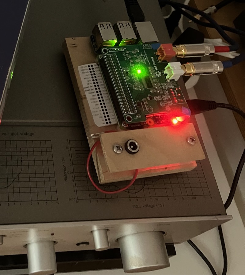

Ja stworzyłem dla brata taki zestaw:
https://community.volumio.com/t/my-diy- ... 4493/73098
Gra to według jego i mnie lepiej od CD Yamahy, który jest widoczny na zdjęciu. Testowaliśmy przez złącze optyczne i coax, aby sprawdzić jak zagra DAC w ampli i przez DAC zaimplementowany w malinie gra zdecydowanie lepiej - dźwięk ma większą dynamikę.

hm buda od czego? Jaki DAC?

DAC to Dual AK4493 SEQ + Oracle Op Amp
Najdroższe to:
Transformator, obudowa i jej personalizacja oraz ekran LCD.
W sumie w miarę szczegółówo rozpisałem wszystko tutaj:
viewtopic.php?f=65&p=499008#p499008

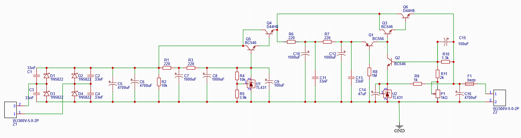

Do malinki zaprojektowałem i uruchomiłem zasilacz liniowy. Ma dwustopniową stabilizację, trafo z Toroidy.pl (10V, 30VA) i prostownik na diodach Schottky'ego. Źródła napięcia odniesienia to znane i lubiane TL431. Schemacik:
(w zrobionym egzemplarzu C16 ma 220uF nie 4700uF).
Płytka:
Tranzystory Q4 i Q6 mają trochę ciepła do odprowadzenia więc przykręciłem je do obudowy.
Malinka wypuszcza sygnał cyfrowy po USB do Fiio K11 R2R, któremu także przygotowałem zasilacz liniowy. Obydwa zasilacze wstawiłem do wspólnej obudowy (odzysk po starym switchu).

EDIT2: zrobiłem porządek z numeracją, zmieniony schemat i płytka.
