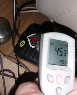

No właśnie dałem przykład w jakimś linku w tym temacie listwy ,która nie ma wyłącznika ale nie bez powodu gdyż gdzieś tam wyczytałem ,że te przełączniki mogą nie być zbyt dobrą rzeczą. U mnie np. w listwie orwaldi przełącznik grzeje się do temperatury 45°C.
Ze 20 lat temu strażak opowiadał mi, że w biurowcach najczęstsze przyczyny pożarów to czajniki elektryczne i listwy zasilające.
Te 45 stopni może już budzić niepokój. Popłyną styki w plastiku zacznie solidnie iskrzyć i albo uszkodzi sprzęt albo...

No właśnie, a jest to temperatura tylko obudowy przełącznika ,a nie samego przełącznika ,który jest wewnątrz. Pod spodem.

No tak, ale ten włącznik w listwie jest ewidentnie niedostosowany do obciążenia, lub wadliwy. Te po drodze z elektrowni to inna bajka.
A ten przełącznik (cokolwiek to znaczy) nie ma jakiegoś podświetlenia ? Bo te żaróweczki się strasznie grzeją.....

Świecił się ten przełącznik ale jakieś dwa lata temu przestał się świecić. Napięcie z tej listwy jest nadal. Mam tam podłączony radiobudzik i okazyjnie podłączam ładowarki do telefonu albo lampek rowerowych.
