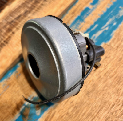

Czy wie ktoś może, gdzie można dostać silnik do okki nokki?
Były na north.pl tutaj https://north.pl/karta/silnik--600w--do ... -0097.html , ale niestety są już niedostępne, i pewnie już nie będą.

Jak masz go na żywo to pomierz i na AliExpress coś znajdziesz

to nie jest takie proste, musi być taki sam z budowy ze względu na specyficzne uchwyty w ON
gdy mówiłem swego czasu aby brać na zapas w north to nie żartowałem

Ten jest niby do Okki Nokki One. Z wyglądu trochę się różni z tym co siedzi w moim starym modelu. A wymiarów tu nie widzę, żeby zmierzyć i sprawdzić czy będzie pasował.

A samo Okki nie oferuje już części zamiennych?

Oki się tym nie chwali co tam siedzi w środku i się im wcale nie dziwię
musi mieć takie same wyżłobienia jak w oryg. inaczej nie spasują uchwyty, przerabiałem to jak mi silnik siadł.. w north kupiłem 2 - 1 mam na zapas teraz.. dla spokojności posiadaczy tej myjki powiem tylko że jak się nie rozszczelni pojemnik wam z płynem to nie zassa i się nie powinien uszkodzić stosujcie się tylko do instrukcji zero dziwnych mikstur choćby jak już forumowe mix to izo w mniejszych proporcjach ale po co ja to mówię tutaj specjaliści myją już w czystym izo..

Nie używam alkoholu do Okki, używam koncentratów bezalkoholowych i wody destylowanej. Natomiast rozszczelnił mi się pojemnik, pojawiła się lekka korozja na obudowie silnika, nie wiem ile podziała. Dlatego już szukam kolejnego. Poluzował się przepust od wężyka do zlewania resztek płynu. Na niektórych zdjęciach w sieci widziałem te przepusty metalowe, u mnie plastikowy, Pękła jedna z uszczelek i przepust dostał luzu. Moja myjka już raz była w serwisie, padł silnik, na szczęście w czasie gwarancji, na nowy czekałem 3 miesiące, bo nie było części, dlatego kolejny próbuję znaleźć na własną rękę. Tym bardziej, że już dawno po gwarancji, w ostateczności odezwę się do nich, może mają silniki dostępne na stanie.
