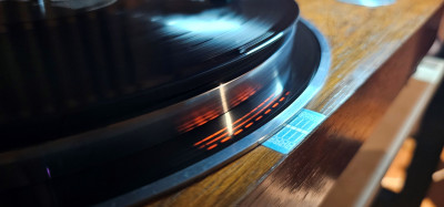

No więc

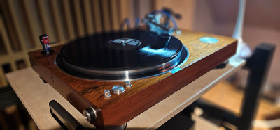

posiadam ten gramofon od kilkunastu dni i jestem bardzo ale to bardzo zadowolony to jest taka uwodzicielska gadzina a ten stroboskop to mistrzostwo świata. Muszę jednak zaznaczyć gramofon to jest dla mnie taka nowa nie odkryta droga oczywiście najgorsze co mogło mi się przydarzyć to zauroczenie tak właśnie było z DD7. Przy zakupie nawet nie sprawdziłem czy ramię ma luzy on tak uwodzicielsko wyglądał , że było mi obojętne musiałem go mieć i tyle. W domu kurz opadł zacząłem się przyglądać co kupiłem i okazało się , że ramię ma delikatne luzy wzdłużne trochę mnie to zmartwiło nie powiem , ale jeśli mam być szczery gdyby to wyszło u sprzedającego i tak bym go kupił ten gramofon wygląda zjawiskowo. No ale w gramofonie ramię ma luzy a luzów być nie może więc telefon do serwisanta krótka rozmowa opisałem co i jak dostałem informację , że taki przegląd to koszt nie mniej niż 900 pln no myślę sobie tanio nie jest , ale skoro ma to grać jak należy to luzy trzeba wyeliminować. Sporo czytałem i natknąłem się na filmik gościa który robił upgrade okablowania w ramieniu MA-505 i tam zauważyłem jak można wyeliminować luz na ramieniu. Myślę sobie a co mi tam spróbuję jak pójdzie coś nie tak to wyślę ramię i tak do serwisu , kupiłem szczypce do segera bo bez nich nic bym nie zrobił zestaw pilników bo otwory śrub blokujących są tak małe , że szczypce musiałem jeszcze szlifować. Po kilkunastu minutach udało mi się dopasować szczypce do otworów popuściłem blokadę śrubokrętem wkręciłem śrubkę o poł obrotu i luz ramienia zniknął
, śrubę blokującą dokręciłem i gramiak igła. Koszt to 38 pln tyle mnie kosztowały pilniki i szczypce segera. No więc zostało jakieś 860 pln na płyty

Re: Micro Seiki DD7
Z luzem nie zawsze jest tak że ma go zupełnie nie być. Opór ruchu to wróg a jak luz niknie to zwiększaja się opory. Pomiary luzu i oporów ruchu to część serwisu ramienia. To dość upierdliwa zabawa.
Pół obrotu? Ciut dużo, co tam się musiało dziać?.... Ciekawe w jakim stanie są łóżyska.

Re: Micro Seiki DD7
Nie będę w temacie polemizował bo się na tym absolutnie nie znam , ramię chodzi bardzo lekko tak jak przed jego dokreceniem.ŁDŁ pisze: ↑12 paź 2025, 01:49Z luzem nie zawsze jest tak że ma go zupełnie nie być. Opór ruchu to wróg a jak luz niknie to zwiększaja się opory. Pomiary luzu i oporów ruchu to część serwisu ramienia. To dość upierdliwa zabawa.
Najważniejsze, że gramofon gra super na wkładkach MM i MC a na tym mi bardzo zależało. Na Audio Technice wkladka Hana nie grała była pozbawiona życia przestrzeni dynamiki itd.... na DD7 jest wszystko na czym mi zależało. Temat gramofonu mam zamknięty teraz pozostaje mi zabawa z wkładkami i słuchanie muzyki.

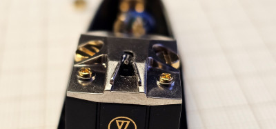

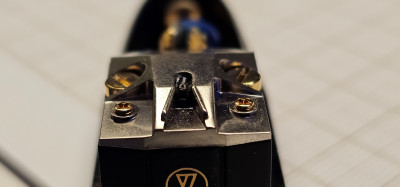

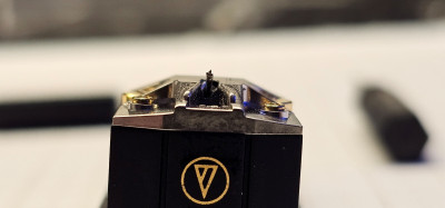

Dzisiaj przed założeniem wkładki zrobiłem kilka zdjęć igły , wkładka jest po wymianie igły w tym roku i wygląda to bardzo średnio a co gorsza po założeniu wkładki słychać , że jest przesunięcie dźwięk ucieka do prawej strony. Czy Waszym zdaniem można coś z tym zrobić chodzi mi konkretnie o igłę czy można ją jakoś wyregulować ? Poniżej zdjęcia poglądowe

Cantilever albo źle osadzony albo coś puściło.
Pytaj kolegi Cantilevera. Generalnie masakra i przy tym szlifie dręczenie płyt.
Jak masz możliwość to oddaj.

Nie no fal, litości, ja tu sobie myślę że wybuliłeś na nową AT33PTG, a ty z jakimś nieudanym retipem wyjeżdżasz
Oddawaj sprzedawcy i jak szukasz alternatywy to daj znać na priv i coś wymyślimy.

Z informacji jakie przed chwilą otrzymałem od sprzedającego wymieniał to Pan Tomasz Kotlewski , z oddaniem raczej będzie lipa

Od wymiany do sprzedaży mogło się podziać wiele. Dlaczego nie ma opcji zwrotu?

Wojtek , moje przygody z wkładkami są takie kupiłem AT540 jest świetna ( zresztą Ty mi ją polecałeś ) lubię jej słuchać , druga nowa wkładka Hana EL i ona mnie rozczarowała niby wszystko gra ale brakuje mi czystości jakie prezentuje AT. Więc mówię sobie wezmę AT33PTG ale używaną założyłem , że mi podejdzie i faktycznie pierwsze dźwięki potwierdziły , że to dobra droga. No ale przesunięcie w kanałach jest tak duże , że ja człowiek w zaawansowanym wieku to słyszy. Co do zwrotu to po pierwszych wymianach korespondencji raczej widzę to marnie.

Fal, skontaktuj się z Cantileverem, niech rzuci okiem na zdjęcia, może zgodzi się wziąć na diagnozę.
Może nie trzeba znowu wymieniać igły tylko da się naprawić to, co niejaki pan Tomasz Kotlewski po sobie zostawił, a nieznane późniejsze losy sprawiły to, co jest obecnie?...
