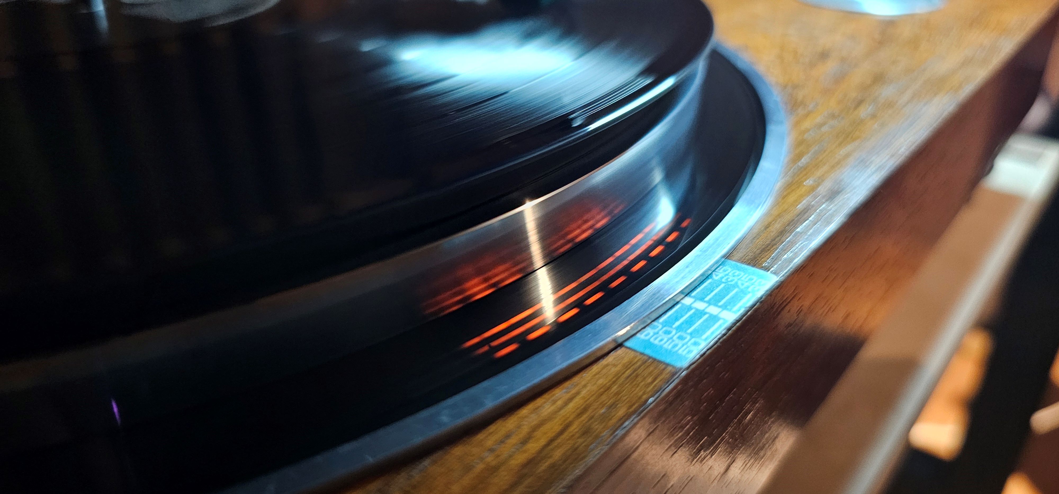

No więc :) posiadam ten gramofon od kilkunastu dni i jestem bardzo ale to bardzo zadowolony to jest taka uwodzicielska gadzina a ten stroboskop to mistrzostwo świata. Muszę jednak zaznaczyć gramofon to jest dla mnie taka nowa nie odkryta droga oczywiście najgorsze co mogło mi się przydarzyć to zauroczenie tak właśnie było z DD7. Przy zakupie nawet nie sprawdziłem czy ramię ma luzy on tak uwodzicielsko wyglądał , że było mi obojętne musiałem go mieć i tyle. W domu kurz opadł zacząłem się przyglądać co kupiłem i okazało się , że ramię ma delikatne luzy wzdłużne trochę mnie to zmartwiło nie powiem , ale jeśli mam być szczery gdyby to wyszło u sprzedającego i tak bym go kupił ten gramofon wygląda zjawiskowo. No ale w gramofonie ramię ma luzy a luzów być nie może więc telefon do serwisanta krótka rozmowa opisałem co i jak dostałem informację , że taki przegląd to koszt nie mniej niż 900 pln no myślę sobie tanio nie jest , ale skoro ma to grać jak należy to luzy trzeba wyeliminować. Sporo czytałem i natknąłem się na filmik gościa który robił upgrade okablowania w ramieniu MA-505 i tam zauważyłem jak można wyeliminować luz na ramieniu. Myślę sobie a co mi tam spróbuję jak pójdzie coś nie tak to wyślę ramię i tak do serwisu , kupiłem szczypce do segera bo bez nich nic bym nie zrobił zestaw pilników bo otwory śrub blokujących są tak małe , że szczypce musiałem jeszcze szlifować. Po kilkunastu minutach udało mi się dopasować szczypce do otworów popuściłem blokadę śrubokrętem wkręciłem śrubkę o poł obrotu i luz ramienia zniknął :) , śrubę blokującą dokręciłem i gramiak igła. Koszt to 38 pln tyle mnie kosztowały pilniki i szczypce segera. No więc zostało jakieś 860 pln na płyty :)
Dzisiaj dzięki kolegom z forum dostałem instrukcję więc mogłem wyregulować ramię tak jak powinno być , a teraz już tylko pozostaje mi słuchać muzykę i ewentualnie bawić się w wymianę wkładek.
Z luzem nie zawsze jest tak że ma go zupełnie nie być. Opór ruchu to wróg a jak luz niknie to zwiększaja się opory. Pomiary luzu i oporów ruchu to część serwisu ramienia. To dość upierdliwa zabawa.
Pół obrotu? Ciut dużo, co tam się musiało dziać?.... Ciekawe w jakim stanie są łóżyska.

Nie będę w temacie polemizował bo się na tym absolutnie nie znam , ramię chodzi bardzo lekko tak jak przed jego dokreceniem.
Najważniejsze, że gramofon gra super na wkładkach MM i MC a na tym mi bardzo zależało. Na Audio Technice wkladka Hana nie grała była pozbawiona życia przestrzeni dynamiki itd.... na DD7 jest wszystko na czym mi zależało. Temat gramofonu mam zamknięty teraz pozostaje mi zabawa z wkładkami i słuchanie muzyki.
