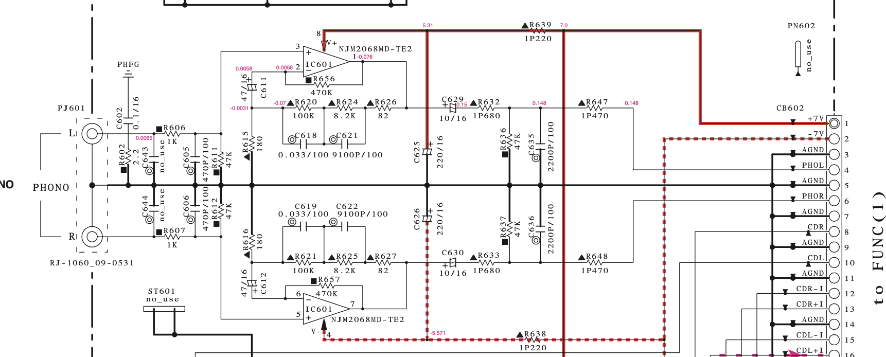

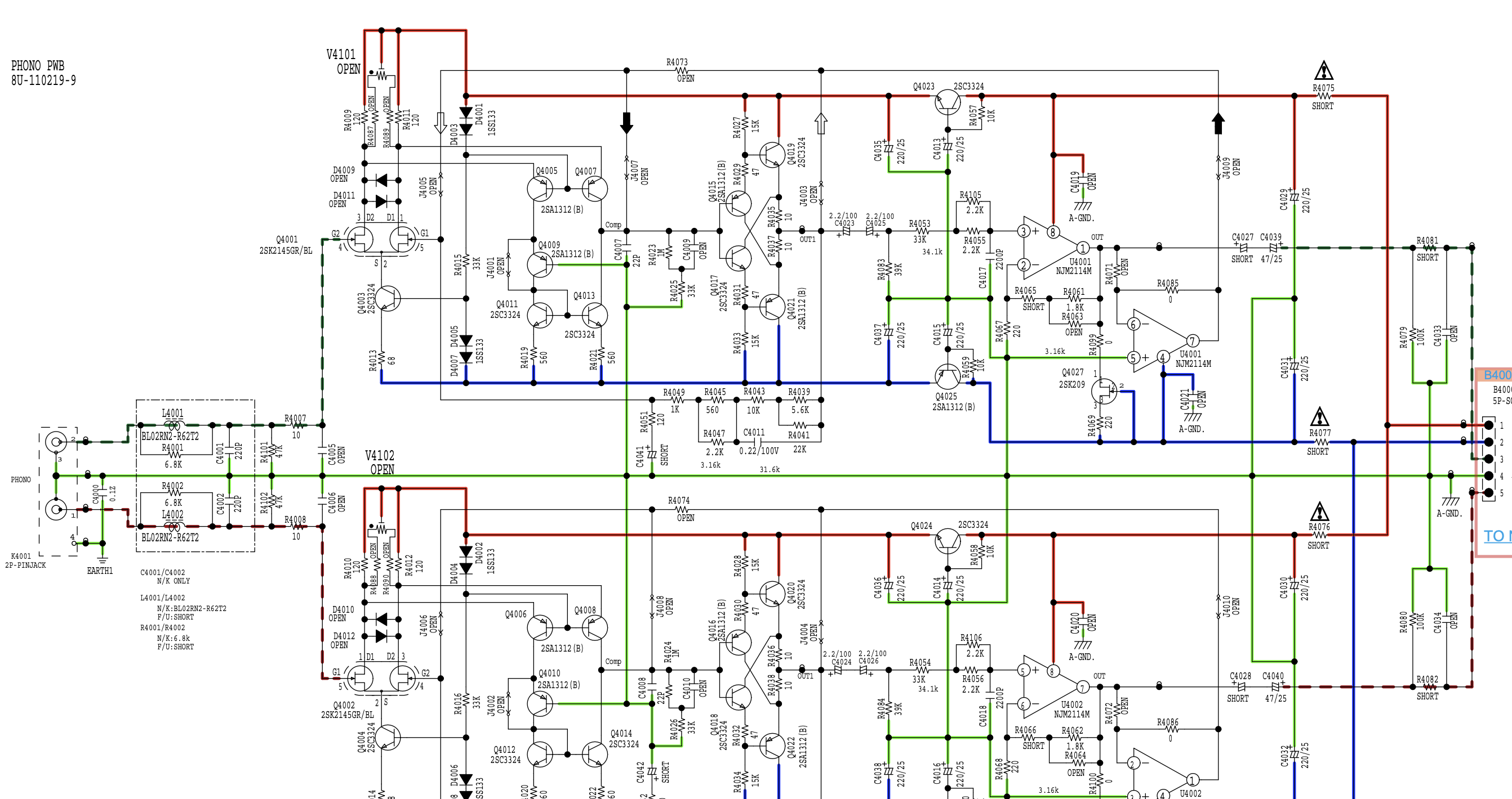

- Posty: 96
- Rejestracja: 26 sty 2018, 19:08
Re: Wzmacniacze zintegrowane a jakość ich sekcji phono??
Przejrzałem sekcję przedwzmacniacza tego Twojego Marantza i tam naprawdę nie jest tak źle, wspomniana w wątku Yamaha A-S 701 to prosty układ na jednym opampie. Czyli budżetowy standard od lat 90, męczenie buły, opampowe granie, nic więcej:
Także ja bym tak tego Marantza pochopnie nie skreślał, nie uprzedzaj się do niego, pierwsze lepsze osobne pre może wcale nie być lepsze
Tymczasem Marantz, no kochani, ni ma bidy. Stopień wejściowy rozbudowany. Aczkolwiek brak wejścia MC to za te pieniądze skucha, ale patrząc na schemat, nie jest to przyoszczędzone jak to mają teraz we zwyczaju.

- Posty: 96
Oj tam zaraz analiza techniczna. Porównałem te dwa schematy, by pokazać, że ogólny pogląd, że zawsze osobny preamp jest lepszy, nie zawsze bywa prawdziwy.
Sam się zdziwiłem, że ten Marantz tak się przyłożył, bo od lat 90. standard takich wbudowanych w wzmacniacze zintegrowane gramofonowych preampów to jest taki właśnie, jak w tej Yamasze, jeden opamp, (często dosłownie jeden, wspólny dla dwu kanałów), parę kondensatorów, noale za to obowiązkowo złote złącza
Czasy, gdy w wzmakach Yamahy czy Onkyo z średnio-wyższej półki były przełączniki pojemności wkładki, albo chociaż MM/MC odeszły w zapomnienie.
Sam przechodziłem Twoją drogę, i z wielkim zdumieniem odkryłem, że układ oparty na trzytranzystorowym, archaicznym scalaku (nie jest to wzmacniacz operacyjny tylko dosłownie trzy tranzystory) z lat 70. gra lepiej, niż taki „standardowy” przedwzmacniacz na jednym opampie NJM, który oblepiał dźwięk tym swoim bułowatym basem.
Chociaż, co kto lubi. Wiadomo.

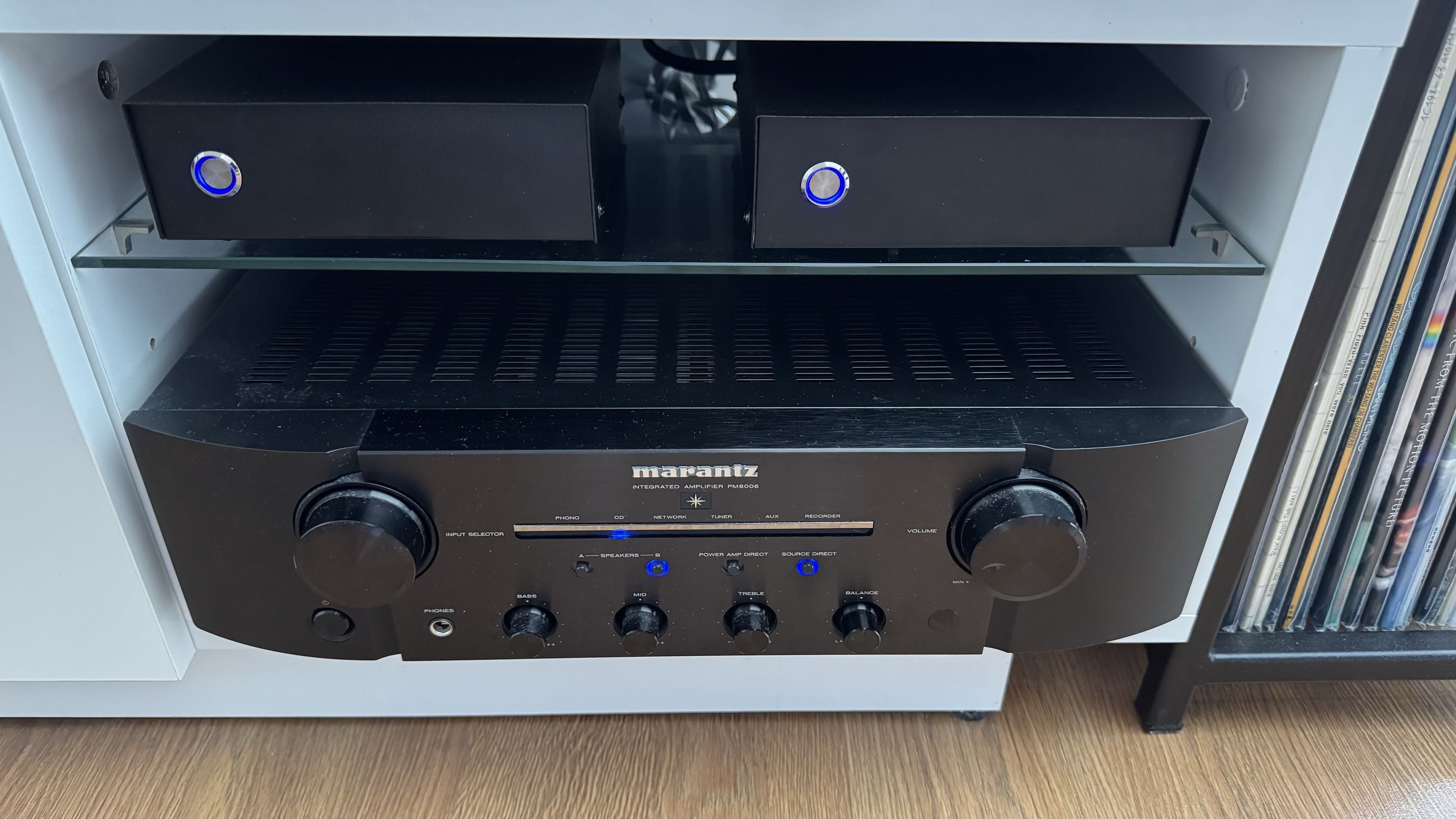

Witam ponownie,
Minęło trochę czasu od ostatniego wpisy ale w międzyczasie poprosiłem kolege @Jaculek o wykonanie przedwzmacniacza
. Jestem już po przesłuchaniu kilku płyt i słychać sporą różnice. Postaram się po kilku dniach podsumować gdzie jest poprawa (tak aby pozostało to dla potomnych)
Ponieżej fotka zestawu ->

- Posty: 887
- Gramofon: Micro Seiki DD-7
- Lokalizacja: Rzeszów
Nawet diody pod kolor. Jaculek mistrz!
