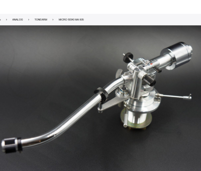

Bacek pisze:
25 wrz 2025, 18:41
ale śrubka mocowania gniazda w tej pozycji z fabryki nie wyszła
Bacek pisze:
25 wrz 2025, 18:41
Moze tak, może nie
Ale chyba masz rację, ktoś tak ustawił ten cybant
Posty: 44361
Re: Jak ustawić ramię w gramofonie?
#1172
Bacek pisze:
25 wrz 2025, 18:41
Moze tak, może nie ale śrubka mocowania gniazda w tej pozycji z fabryki nie wyszła.
A to już pytanie do tego kto szykował ten gramofon :) Choć wydaje mi się że tak właśnie jest w tym ramieniu.
Ale oczywiście nie spodziewam się by układ pinów/gniazd w ramieniu był przekoszony czy coś (a to by stwarzało niemałe problemy jeśli by gniazdo było rzeczywiście obrócone).
pavlos
Posty: 785
Gramofon: Denon DP-1300M
#1173
Post autor: pavlos »
A czy ta czarna obejma przed zaciskiem headshella to się obraca?
Na zdjęciach z neta wygląda, że śrubka ściskająca tą obejmę powinna być poziomo pod rurką.

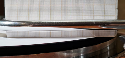

Panowie zaczynam powoli dostawać na banie , proszę podpowiedzcie jeśli ustawię ramię równolegle do płyty to wkładka wygląda jak na zdjęciach. Nie chcę pisać o odczuciach podczas słuchania bo głowa jest za gorąca i powoli dostaję pierdolca. Czym się sugerować ramieniem względem płyty czy wkładka z hadshellem ? Zaznaczam na moje oko wszystko jest proste nic nie jest krzywe a na zdjęciach jest jak widać.
Posty: 2520
Gramofon: Dual 510
Lokalizacja: Świat
#1181
Post autor: syko »
Czy koszyk jest prosty? Wygląda jakby był zadarty do góry.
fal
Posty: 120
Rejestracja: 14 sty 2021, 19:07
#1182
Post autor: fal »
syko pisze:
03 paź 2025, 20:22
Jest prosty nic nie jest pokrzywione.

Zadałem pytanie z tydzień temu licząc na wypowiedzi mądrzejszych, ale ugrzęzło w tłumie.
pavlos pisze:
24 wrz 2025, 21:28
Czy właściwym jest założenie, że nowa wkładka z oryginalną igłą ma tak ustawioną geometrię, że w prawidłowym ustawieniu nacisku VTF i kąta VTA górna płaszczyzna wkładki wypada równolegle do płaszczyzny płyty? Że właśnie wkładkę ustawiamy równolegle do płyty, a nie ramię?
Bo jeśli to jest prawda, co piszę, to na pytanie
fal pisze:
03 paź 2025, 19:51
byłoby, że to wkładka ma być równolegle do płyty.
Posty: 6381
#1184
Łukasz @Winylowy_Luke zawsze powtarza że dach wkładki ma byc równoległy do tego bloczka czy czegokolwiek jak tu papier milimetrowy. A ja sie mądrzejszych słucham ;) Pewnie czasem z braku laku i ramie tez moze byc równolegle tak jak tutaj jest, trzeba posluchac. Ale faktycznie zauwazalne jest lekkie uniesienie headshella: z przodu sa 2 krateczki od poziomu a przy koncu 3...

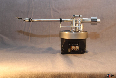

To jest ramie S, raz jest regulacja mocowania rurki koło łożysk, dwa jest regulacja azymutu gniazdka (czyli koszyka), trzy jest regulacja wysokości zawieszenia łożysk.
Wystarczy, że rurka ramienia jest niewłaściwie "przekręcona" od strony łożysk i część mocowania koszyka patrzy w górę albo w dół przy rurce w swojej dłuższej części prawidłowo ustalonej równolegle do talerza. Bywa tak i to się reguluje.
Trzeba przy rurce równolegle do talerza wyregulować by koszyk był również równoległy przekręcając ją w uchwycie koło łożyska, potem ustalamy azymut przekręcając gniazdko headshella. Koniec.
