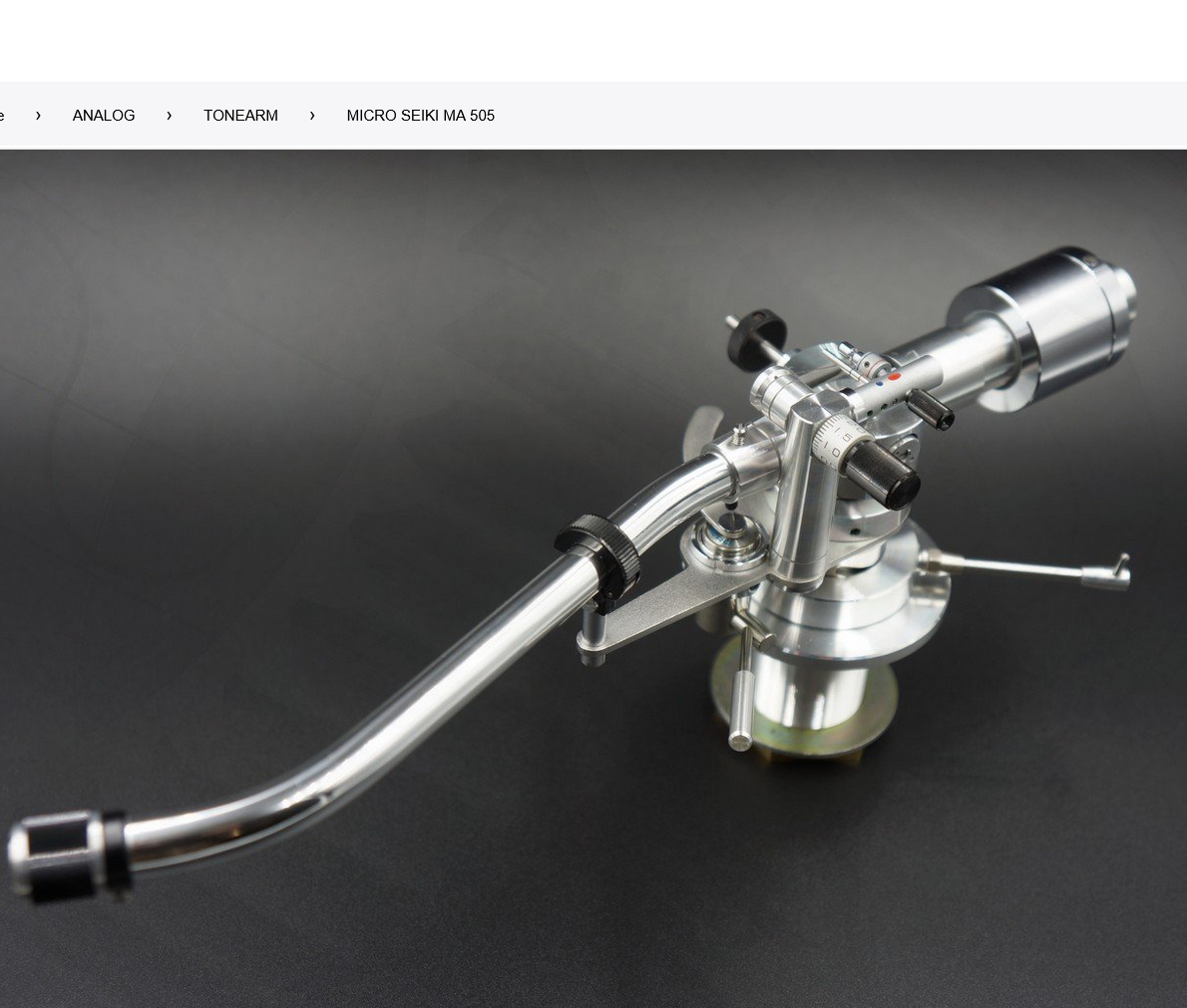

Bacek pisze: ↑
25 wrz 2025, 18:41
ale śrubka mocowania gniazda w tej pozycji z fabryki nie wyszła
Bacek pisze: ↑
25 wrz 2025, 18:41
Moze tak, może nie
Ale chyba masz rację, ktoś tak ustawił ten cybant
Posty: 45642
Re: Jak ustawić ramię w gramofonie?
#1172
Bacek pisze: ↑
25 wrz 2025, 18:41
Moze tak, może nie ale śrubka mocowania gniazda w tej pozycji z fabryki nie wyszła.
A to już pytanie do tego kto szykował ten gramofon :) Choć wydaje mi się że tak właśnie jest w tym ramieniu.
Ale oczywiście nie spodziewam się by układ pinów/gniazd w ramieniu był przekoszony czy coś (a to by stwarzało niemałe problemy jeśli by gniazdo było rzeczywiście obrócone).

A czy ta czarna obejma przed zaciskiem headshella to się obraca?
Na zdjęciach z neta wygląda, że śrubka ściskająca tą obejmę powinna być poziomo pod rurką.
Posty: 4735
#1174
Z tego co pamiętam to się obraca.
