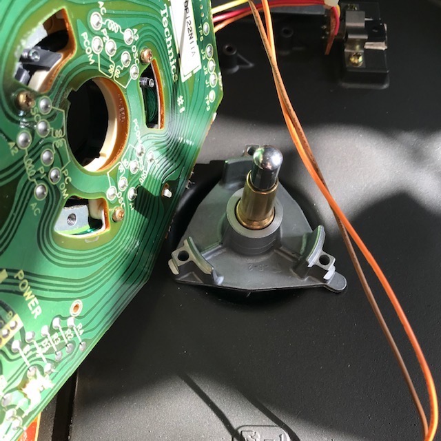

Dzisiaj wylądował na stole staruszek Mk2. Trzeba mu było wymienić łożysko. Sprawa banalnie prosta.
Zdejmujemy talerz, odkręcamy plastikową osłonę. Następnie odkręcamy 3 wkręty trzymające łożysko oraz 3 wkręty mocujące PCB do chassis. Dla wygody można odłączyć konektor po prawej stronie. Podnosimy PCB, wyjmujemy łożysko ze spindlem i wstawiamy nowe. Skręcamy wszystko do kupy w odwrotniej kolejności i gotowe :) Proste a bardzo skuteczne przy pozacieranych łożyskach, które nigdy nie były smarowane - rzecz nagminna niestety. Takie przytarte łożysko bardzo huczy i słychać to w kolumnach :doh:

Dziękuję za odpowiedź. Tak, widziałem te oferty na eBay, ale myślałem o nich raczej w ostateczności. Liczyłem, że może uda się znaleźć jakiegoś NOSa. Chyba że ktoś wie, jak to ustrojstwo rozebrać w celu wyczyszczenia i przesmarowania łożyska (niestety na zdjęciach wygląda na nierozbieralne).

No to akurat nie jest problem, jak masz na wierzchu wyciągasz pierścień blokujący typu E albo wypinasz plastikowy tryb (trzeba uważać by nie połamać zaczepów) i wyciągasz oś z tulejki. 100 USD za nowe to nie jest drogo jakby trzeba je dorobić.

Olej kompatybilny ze stopami miedzi o lepkości 68. Anderol 465 to podobno oryginał pakowany jako sfwo010. Jednak te stare buteleczki co miałem wydawały się bardziej lepkie, może dla tego że miały 30 lat .... Ja leję Kluber constant OY 68. Zamówisz paczkę to Ci nadam strzykaweczkę.
