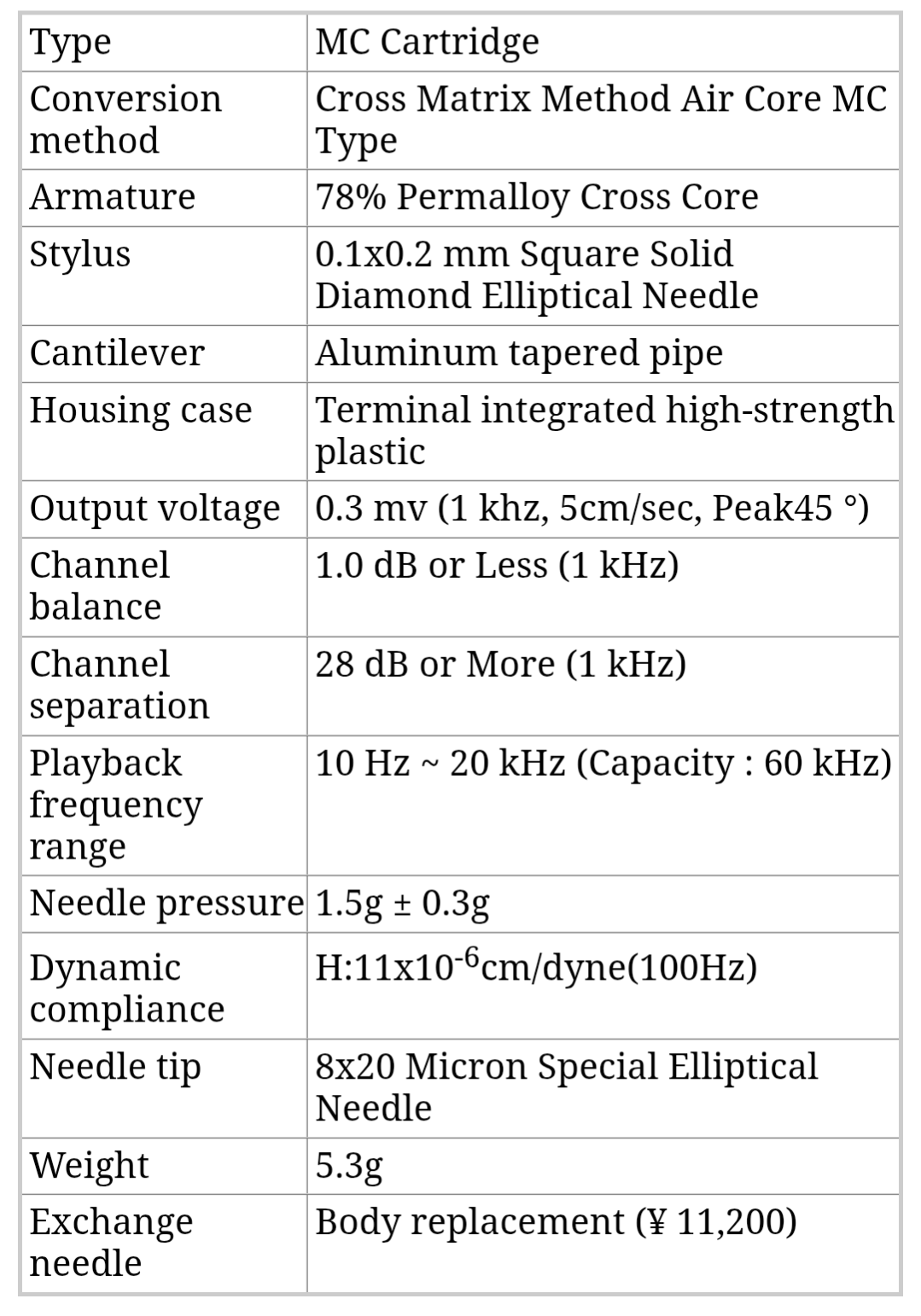

Nie wiem czy generator jest ten sam, jest to możliwe. Ciekawe że MC-5 jest ponad 2g cięższa od MC-9.
Może jakieś metalowe elementy zamiast all plastic?
Igła zdecydowanie lepsza po stronie MC-5 - berylowa rurka zamiast aluminiowej, lepszy szlif, bardziej miękkie zawieszenie.
Trzeba by wygrzebać jakieś katalogi i broszury po więcej szczegółów.

YAMAHA MC-5
Wspornik wykonano z wysokiej czystości berylowej rurki stożkowej, opracowanej w opatentowanej przez Yamahę technologii próżniowego osadzania za pomocą wiązki elektronów. Dzięki temu uzyskano doskonałą masę zastępczą: 0,096 mg dla samego wspornika oraz 0,167 mg dla całego układu drgającego.
Zastosowano nowo opracowany Equalizing Damper w części tłumiącej.
Tłumik ten posiada specjalną konstrukcję – na powierzchni stykającej się z górną częścią kotwiczki w kierunku V umieszczono celowy stopień. Gdy faktycznie przyłożona zostaje siła nacisku igły (1,2 g), wspornik jest kontrolowany w taki sposób, aby środek ciężkości układu drgającego znajdował się na linii prostej łączącej punkt napięcia i punkt podparcia drgań. Wyraźnie porządkuje to pracę układu drgającego, a dzięki zastosowaniu stopnia odpowiednio kontrolowana jest podatność w kierunku V, co tłumi niepożądane skutki, takie jak falowanie płyt.
Dodatkowo nowo opracowany tłumik został ukształtowany stopniowo, aby zmieniać swoją grubość i formę. Spełnia to dwa warunki: poszerzenia powierzchni styku potrzebnej do odtwarzania niskich częstotliwości oraz zmniejszenia i wyszczuplenia powierzchni styku dla wysokich częstotliwości. W efekcie uzyskano równomierną równowagę spektralną w całym paśmie częstotliwości.
Unikalny system wytwarzania sygnału krzyżowego Yamahy, który skutecznie kontroluje przesłuchy, oraz rdzeń z Sendustu, znacząco redukujący dokuczliwy szum Barkhausena.
YAMAHA MC-9 Wkładka MC została zaprojektowana jako niskokosztowa, przy jednoczesnym zachowaniu podstawowych technologii.
Wykorzystuje takie rozwiązania, jak: system krzyżowego wytwarzania sygnału, magnesy ziem rzadkich oraz stopniowane tłumiki wyrównujące wykonane z gumy butylowej.

Ja bym zakladał, że skoro metoda przekształcenia jest inna, to inna musi być konstrukcja generatorów... ale może błądzę.
- Posty: 44798
Re: Yamaha MC 9 VS MC 5
Nie jest?
Kto dzisiaj oferuje berylowe wsporniki?
Z tego co domibobi wkleił widać że jednak MC-5 i MC-9 pracują na nieco innej zasadzie. Może z tego wynika różnica w wadze?
2g to nie przelewki.

Tylko z tego co wkleiłem / znalazłem to taka różnica się nie maluje - 0.4g
- Posty: 44798
To teraz już nie wiem która baza kłamie/mówi prawdę
