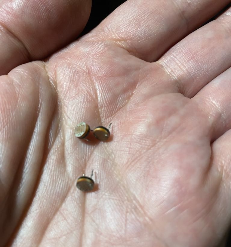

Po manualnym Rega Planar 3, zapragnąłem do swojej kolekcji dołączyć coś co jest całkowitym jego przeciwieństwem z epoki, pełny automat Denona DP-47F z połowy lat 80tych, naprawę zaliczyłem już wcześniej, podobnego konstrukcyjnie DP-45F dla kolegi. Zdecydowałem że nabędę wyższy model z powodu obsługi cięższych wkładek do 12g (maks waga z śrubkami i nakrętkami mocującymi), DP-45F ma limit do 9g. Kupiłem i sprowadziłem z Japonii gramofon w którym występował problem z obsługą ramienia. Napęd działał poprawnie .Wykrywanie wielkości płyt też. Kłopot był z unoszeniem ramienia po zakończeniu, niezatrzymywaniu talerza i powrotem na podłokietnik . Talerz się zatrzymywał , jedynie po wyłączeniu przyciskiem Power. Po demontażu spodu i oględzinach elektroniki , sprawdzeniu kondensatorów elektrolitycznych (na szczęście żaden nie wylał- co często według opinii w necie się zdarza tym gramofonom) Przeglądnąłem dokładnie schemat i przede wszystkim wątki na vinylengine.com gdzie rozwiązano ten problem i opisano bardzo dokładnie przyczynę :
https://www.vinylengine.com/turntable_f ... &p=1187577
https://www.vinylengine.com/turntable_f ... 8&t=125726
https://www.vinylengine.com/turntable_f ... 8&t=130234
Powodem najczęściej występującym tych problemów są dosyć delikatne i zestarzałe fotorezystory CDS 1-3 które "wykrywają" położenie ramienia (opisane dokładniej w linkowanych wątkach na vinylengine). Po wymianie fotorezystorów i wszystkich elektrolitów (oryginały zastąpiłem Nichiconami Gold) , ustawieniu napięć według wskazań instrukcji gramofon działa i gra pięknie. Mogę jakość dźwięku porównać do posiadanego Pioneera PL-50L z tym ze o wiele łatwiej mi zestroić wkładki na Denonie. Obecnie ogrywam na nim Denony DL103 i wersje R. Wiem że są przeciwnicy tych automatów właśnie z powodu delikatności elektroniki ale gramofon jest naprawdę ciekawy i przyzwoicie wykonany. Myślę że to dobra platforma testowa dla różnych wkładek MC w przyszłości. Teraz pozostaje wyczyszczenie talerza z małych plamek utlenionego aluminium. Wypolerowanie osłony i kompleksowa kosmetyka całości. Wybaczcie gorące zdjęcie warsztatowe. Lepsze zrobię w domu jak już odpicuje wygląd. Radocha z samodzielnej naprawy duża. :)
