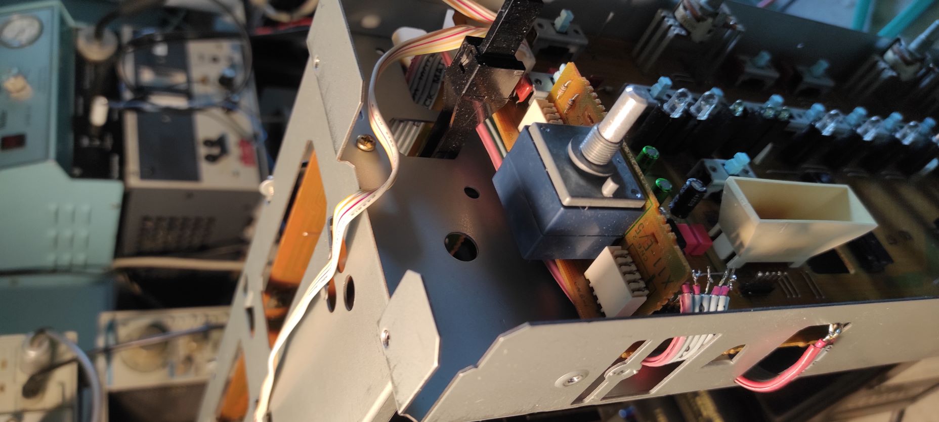

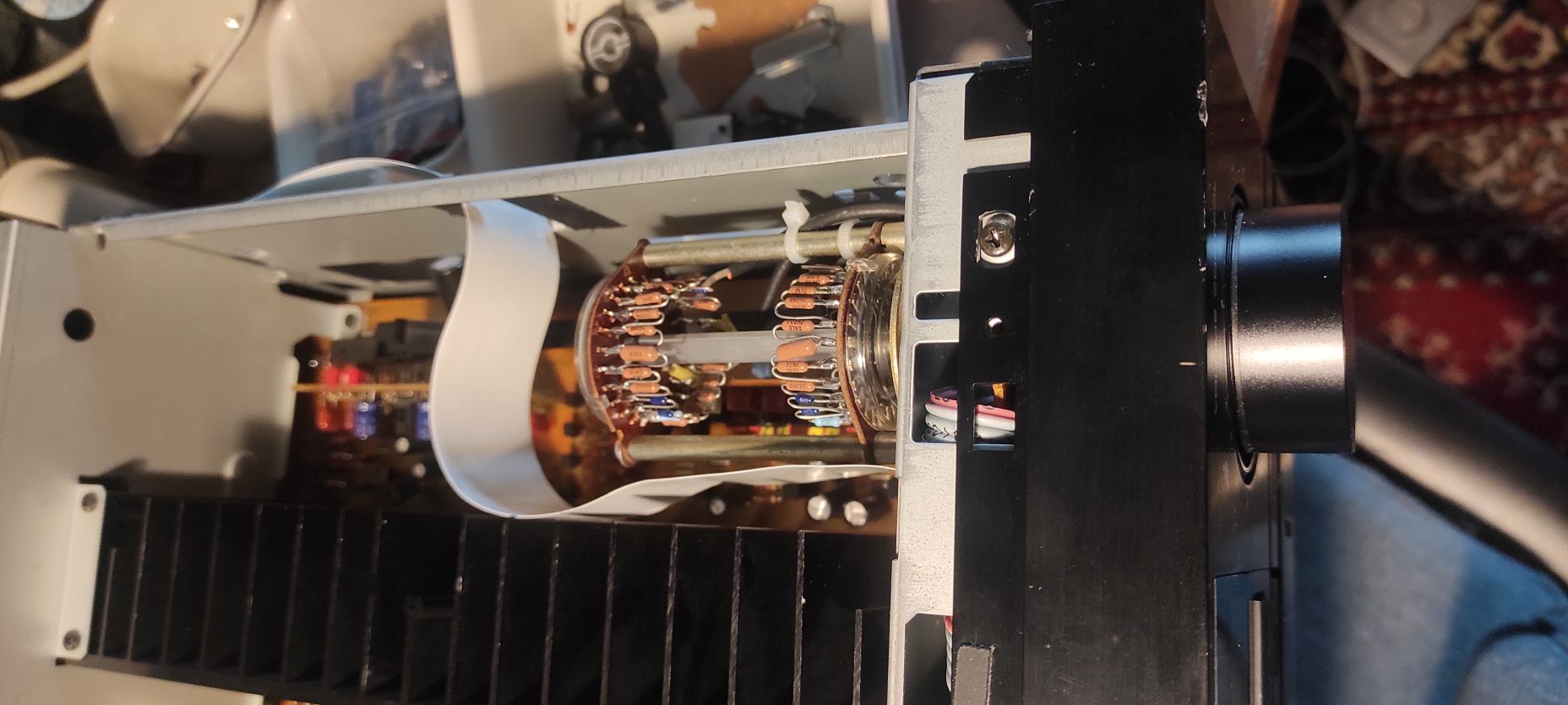

Ostatnio w ramach pracy związanej m.in. z konstrukcją tłumików do urządzeń pomiarowych walczyłem z potencjometrami i tym jakie to problematyczne, nieliniowe, szumiące i nieprzewidywalne elementy, które nijak nie dają się zastosować gdy się chce mieć pewność czegokolwiek.
Niejako przy okazji wziąłem na stół temat ich usunięcia w istniejących rozwiązaniach wzmacniaczy czy pre. Dobrym rozwiązaniem są tłumiki krokowe korzystające z drabinek rezystorowych w różnych konfiguracjach.
Tłumiki krokowe mają wady:
- skokowa zmiana wzmocnienia
- pewne minimalne trzaski wynikające z j.w.
Posiadają jednak istotne zalety w porównaniu z potencjometrami:
- praktycznie idealne śledzenie obu kanałów, brak znaczących różnic wzmocnienia w całym zakresie regulacji, można je doprowadzić do zera ,.
- nie ma styku pomiędzy różnymi rodzajami materiałów, warstwą oporową a ślizgaczem, tu może tworzyć się (w zasadzie się tworzy) złącze nieliniowe.
- warstwa oporowa zwykle jest kompromisem pomiędzy trwałością i jakością parametrów elektrycznych. Potencjometr w układach nawet względnie dobrej jakości jest zawsze piętą achillesową konstrukcji. Współczynniki zależności rezystancji od temperatury czy napięcia są często ogromne, zwykle nawet nie specyfikowane! Różnica rezystancji pomiędzy sekcjami nie dziwi i 20 % a różnica tłumienia 3 dB... przyjmujemy je bo innego wyjścia nie ma.
- w tłumiku rezystory mogą być najwyższej jakości, styk jest zwykle dużej powierzchni i z jednego rodzaju metalu. Co jakiś czas da się go ewentualnie wyczyścić. Właściwie nasmarowany przetrwa bardzo długo.
Do przeróbki trafił mój testowy wzmacniacz. Miejsce - choć nie bez problemu - szczęśliwie się znalazło. Przestrzeń to niestety wymóg każdego ewentualnego upgrade z potencjometru. Oporniki możliwie najlepszej jakości nichromowe. Trochę rzeźby frezarką i tokarką. Generalnie dość pracochłonna sprawa.
Istotnym problemem nad którym trzeba się pochylić podczas takiej zamiany jest właściwy dobór poziomów tłumienia. Tutaj mamy pewną walkę z konstrukcją wzmacniacza. Układy produkowane dawniej (lata 80 i wcześniej) cechują się zwykle bardzo dużą czułością wejść. Mój wzmacniacz ma ją na poziomie 150 mV. Co znaczy, że dla takiego napięcia wejściowego przy gałce odkręconej na max będzie oddawał pełną moc na wyjściu.
Dziś większość źródeł wypuszcza z siebie sygnał o poziomie minimum 10 x większym.
W efekcie gałka głośności musi być ustawiona na samym początku ruchu, tam gdzie przecież potencjometr ma największe problemy z równobieżnością regulacji - płynnie jednakże można trafić na poziom jaki się potrzebuje i to jakoś tam uchodzi.
W skokowym tłumiku wstawionym wprost bez zmian w taki wzmacniacz okaże się, że użyteczne poziomy salonowe to trzy cztery pierwsze kroki więc za mało by użytkować go komfortowo. Trzeba dokonać modyfikacji np. przez dodatkowe tłumienie na wejściach - tak by zmniejszyć czułość wzmacniacza - w moim przypadku dziesięć razy i nadal jest jej aż nadto dla wszystkiego czym napędzam go dziś. Problem zbyt dużej różnicy początkowych kroków przestaje być znaczący, użytkujemy znaczny zakres ruchu gałki.
Tłumiki mogę wykonać praktycznie wszelakich parametrów i konfiguracji, zastosowałem przełączniki 24 krokowe. Polecam taką przeróbkę bo poprawa jakości wynikająca znacząco lepszych parametrów w stosunku do potencjometru jest bardzo istotna.
Zauważalna od samego początku będzie poprawa klarowności, precyzji obrazu stereofonicznego i subtelnej mikrodynamiki.
W sumie nie dziwne.
Różnice wzmocnień i przesunięcia faz się zmniejszają (no bo nie ma choćby 20% różnicy rezystancji) , o niuansach z praktycznego braku zmian parametrów od napięcia czy wspomnianym złączu ślizgacza nie wspominając.
Problem to pracochłonność - szyje na miarę, własnoręcznie, jednostkowo więc koszty nie są małe. Jeśli jednak wzmacniacz i słuchacz zasługują na luksus to naprawdę warto.
Był typowy Alps RK27 Udało się umieścić i połączyć mechanicznie wszystko
Oporniki możliwie najlepsze. Ostatecznie wyglada tak:
W sumie nie dziwne.
