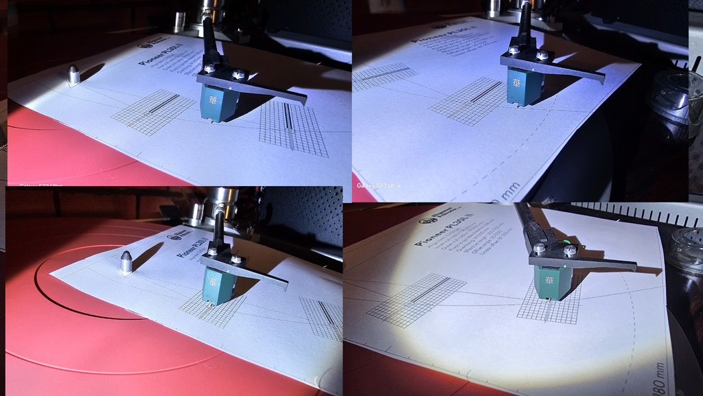

Nie nie, 250 to effective, pivot spindle to 236 co w sumie i tak jest dość sporo. Wygląda na 10 calowe ramię
Ale widzę też i inne dane. Na trzeźwo jutro poszukam bo dziś świat trochę wiruje.
Bacek
Posty: 4216
Gramofon: Kenwood L-07D
Lokalizacja: Poznań
Re: Audio Technica LP 120X z wkładkami AT i Hana
#35
Post autor: Bacek »
Z komórki ta strona nie chce mi zapisać pdfa.
W pivot spindle daj 236.
W Alignment klikasz custom
Potem wybierasz Calculate null points for known geometry
Wstawiasz overhang 14 I offset angle 20.5
I gotowe generujesz i używasz. Jak już raz trafisz igła w łuk to bez ruszania talerzem igła musi trafić w dowolne inne miejsce na łuku. Jak nie trafia to cofasz lub popychacz wkładkę aż się to uda.
Dopiero zauważyłam że na poprzedniej stronie masz szablon z łukiem. Co to, w sensie masz jakieś cyferki na nim co to za geometria?
I tak dla porządku, któregokolwiek szablonu używasz ustawiasz tym konkretnym szablonem całość czyli i overhang i kąt.
A w tym Baerwaldowym masz podane na jakich odległościach masz kropki? Jak tak to można spróbować odpowiednik z łukiem wygenerować.

Jest idealnie. czyli ustawione mam dobrze, wręcz bardzo dobrze. Igła zawsze na okręgu w jakim bym nie postawił miejscu. Do tego idealnie prosta do linii. Pamiętam ze zawsze się mega precyzyjnie do tego zabierałem.

Tak,tak. To zdjęcie było z Technicsem jeszcze. Nie ustawiałem na tym szablonie Pioneera, to tylko poglądowe zdjęcie które miałem na telefonie jeszcze. Pisałem tylko ze mam też taki szablon. Zmierzyłem miarką odległość od osi ramienia do igły na tyle dokładnie jak to było mozliwe i wyszło 250.
Ja ustawiałem na szablonie prostym Stevensona i Baerwalda z vinylengine i z tego na płycie vinylspot. Ale jak widac te ustawienia pokrywają się z tymi co podałeś.

Pobawię się w proroka i powiem że jakiekolwiek zabawy z szablonem tutaj nic nie zmienią względem zasadniczego problemu zgłaszanego przez bumbum. Bacek robi trochę za Don Kichote w tej historii.
Oczywiście dobranie jakiegoś dedykowanego szablonu do naszego gramofonu to zawsze spoko sprawa.
Niemniej jak wiecie zawsze byłem daleki od stwierdzeń że jest tylko jakiś "jeden jedyny poprawny" sposób ustawienia geometrii, bo to nie jest prawda.
