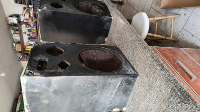

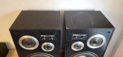

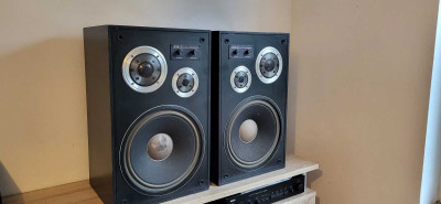

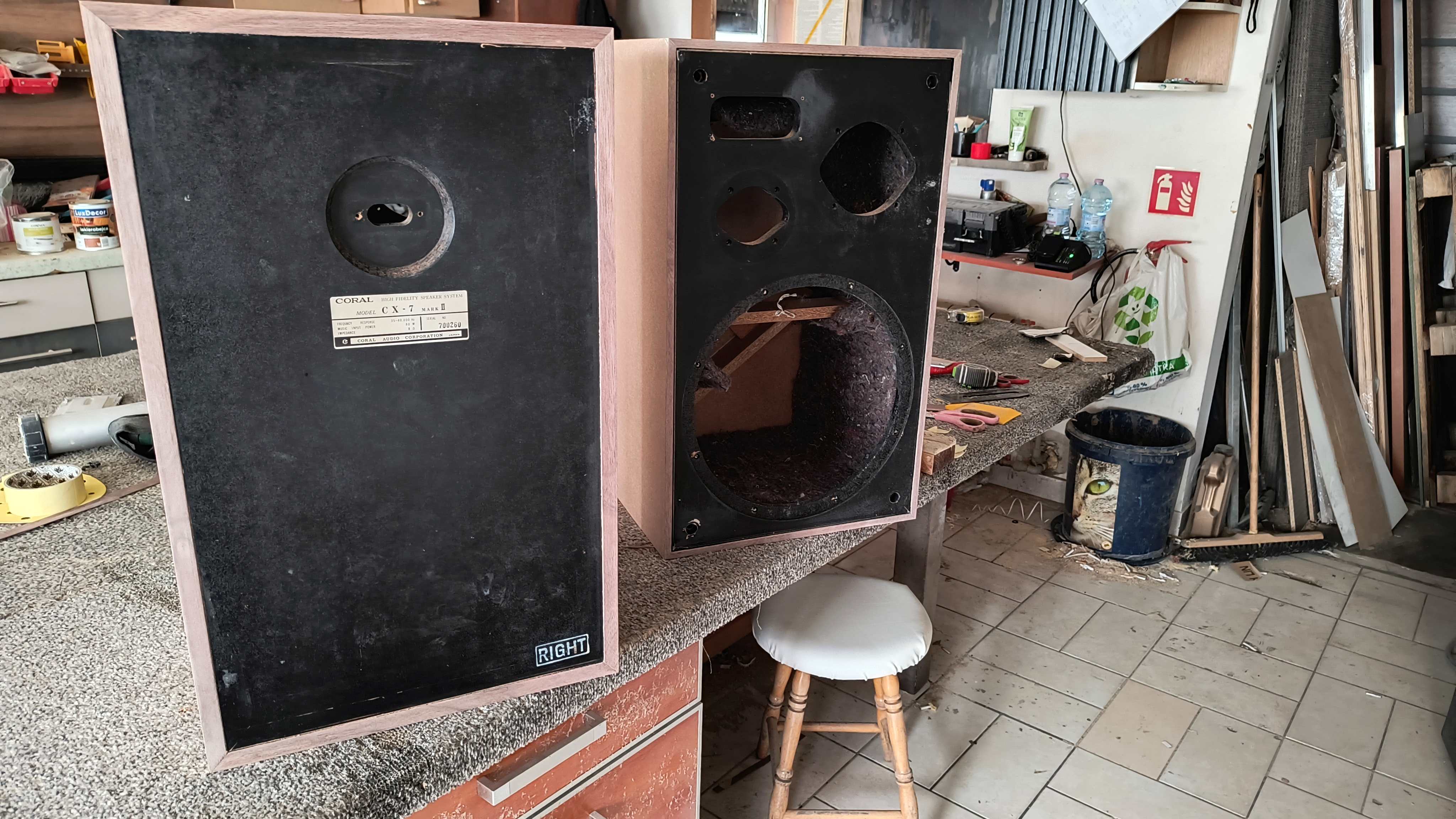

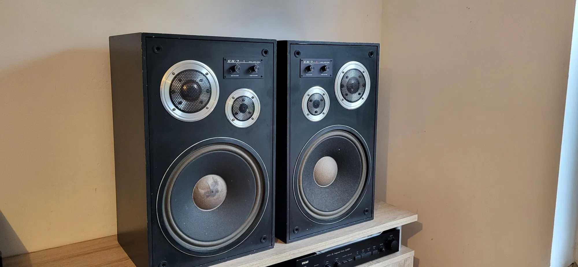

Jakiś czas temu w polecajkach przewinęło się ogłoszenie z tymi pudełkami, podobno nie grał gwizdek.
Zainteresowało mnie to ogłoszenie, sprzedający kilkukrotnie obniżał cenę.
Byłem przejazdem na Kujawach i postanowiłem sprawdzić, co są warte te kolumny.
Zadzwoniłem, przybyłem, zobaczyłem, że to szmelc stwierdziłem i kupiłem :lol:
Gwizek faktycznie nie grał, oprócz tego woofery miały zawieszenie tak twarde, że prawie się nie wychylały, w dodatku jeden z nich zatarty na cewce :(
Obudowy poobdzierane, jakby je ktoś ciągnął na kablu po asfalcie :roll:
Ale jest plan na fornir, więc będzie mniej szlifowania ;)
Założenia:
1. Odrestaurować, z materiałów które posiadam.
2. Fornirowanie, lakierowanie, naprawa głośników
3. Zwrotnica, wymienić tylko, to co trzeba.
4. Czas- 2 tygodnie 8-)

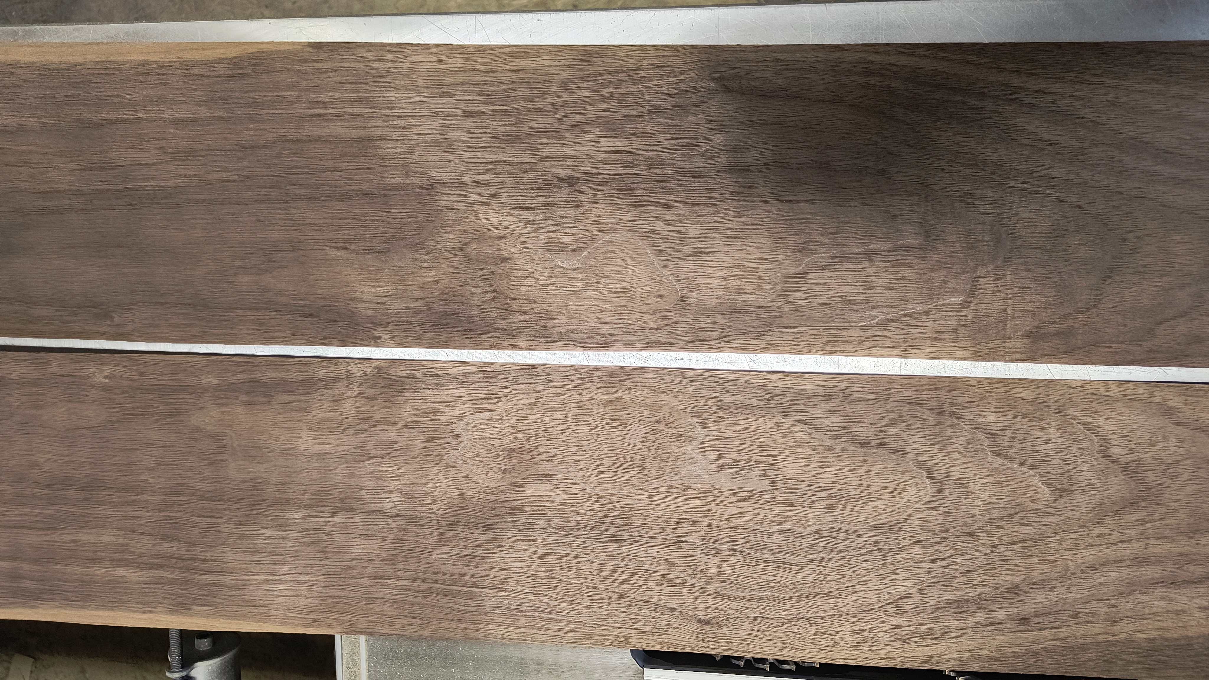

Zobaczę, co znajdę w pracowni. Mam na pewno jesion i dąb, ale te jakoś mi nie pasują. Oryginalnie w MK I był fornir palisander, w MK II był orzech, lub czarny lakier(to co mam), a w MK II malowany na czarno fornir, może okleina plastykowa ;), lub papierowa. Nie widziałem tego na żywo.

Znalazłem ładny orzech, powinno wystarczyć na całość :)

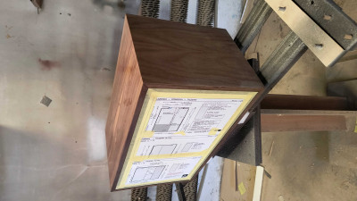

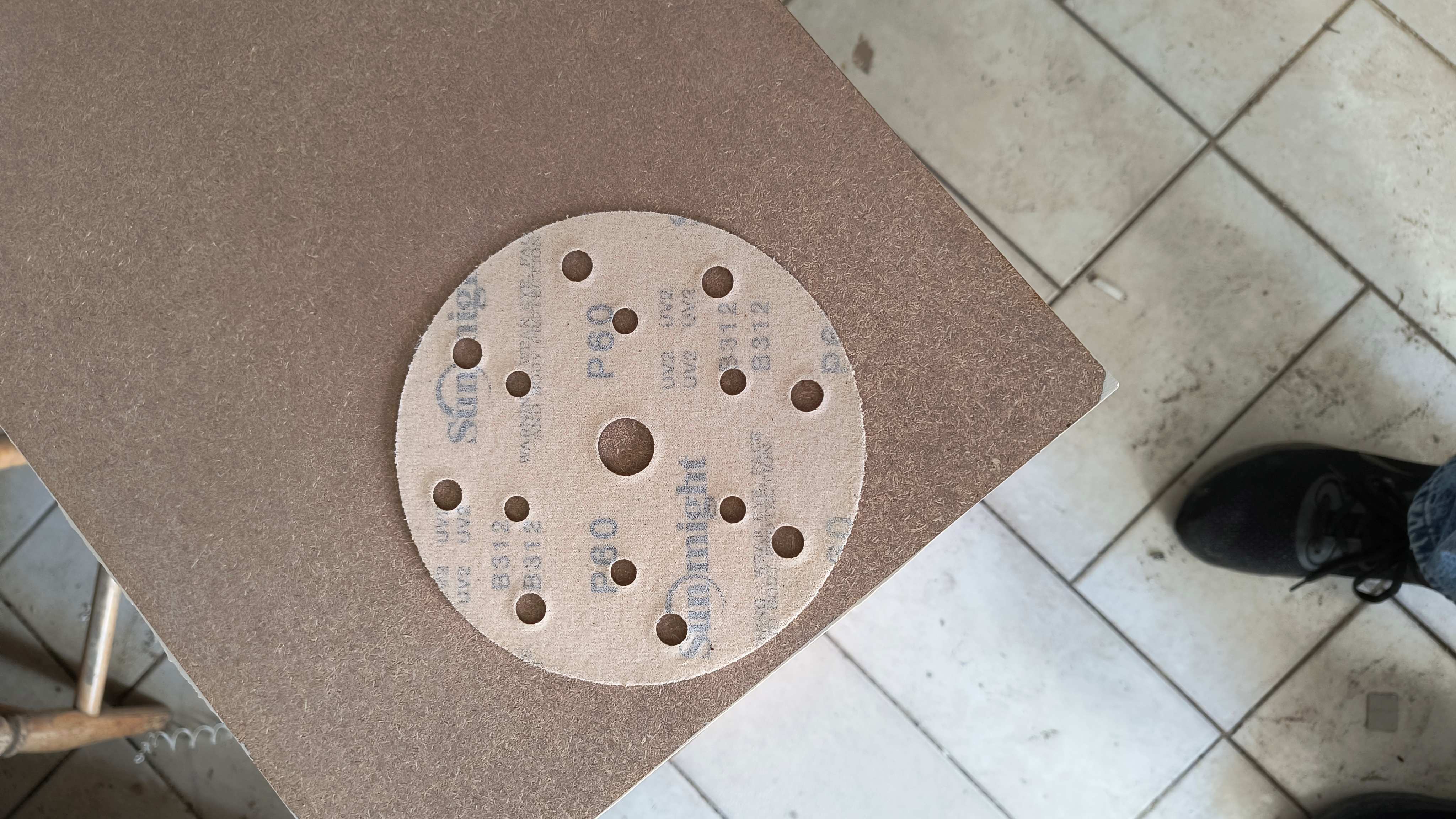

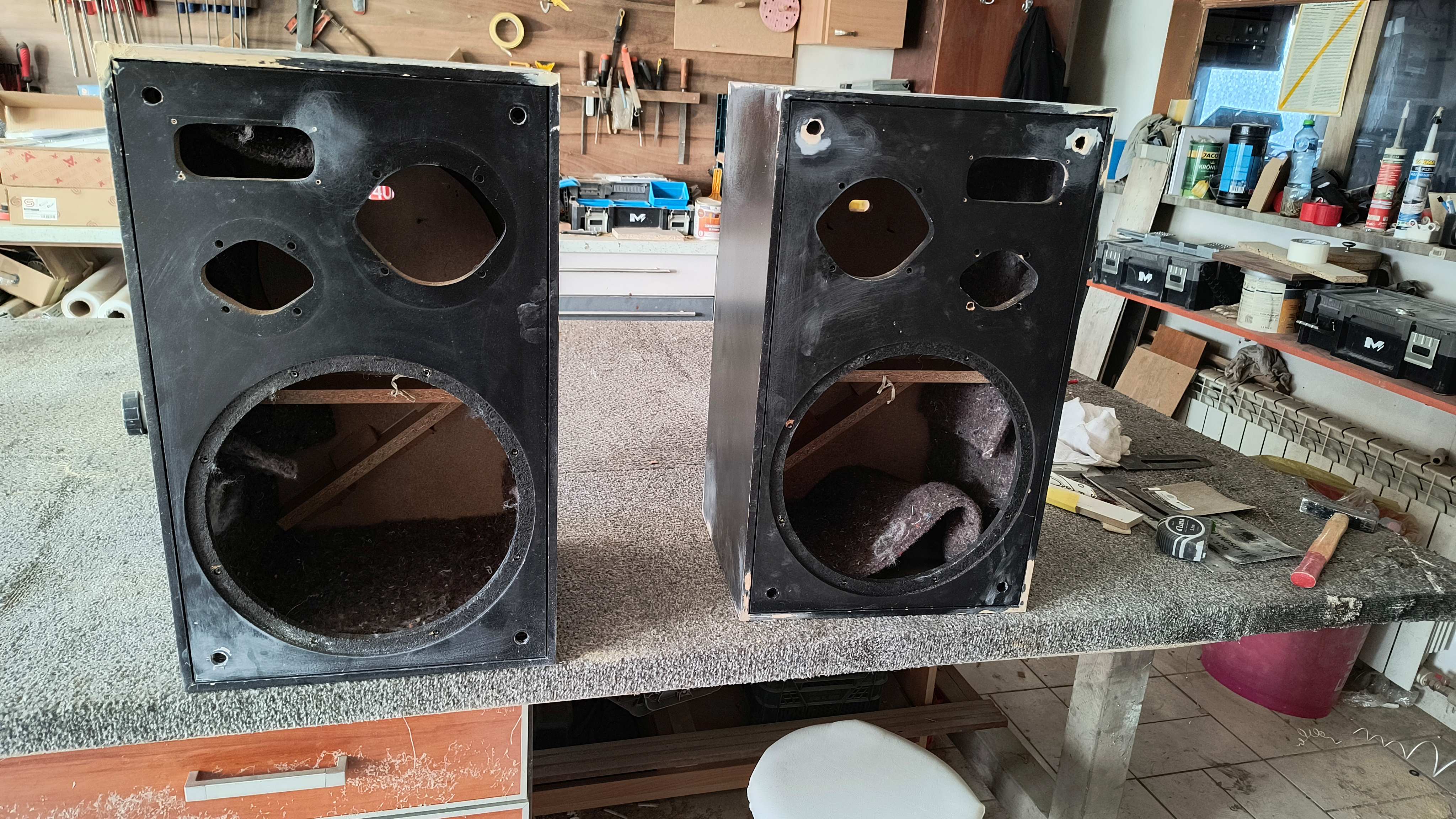

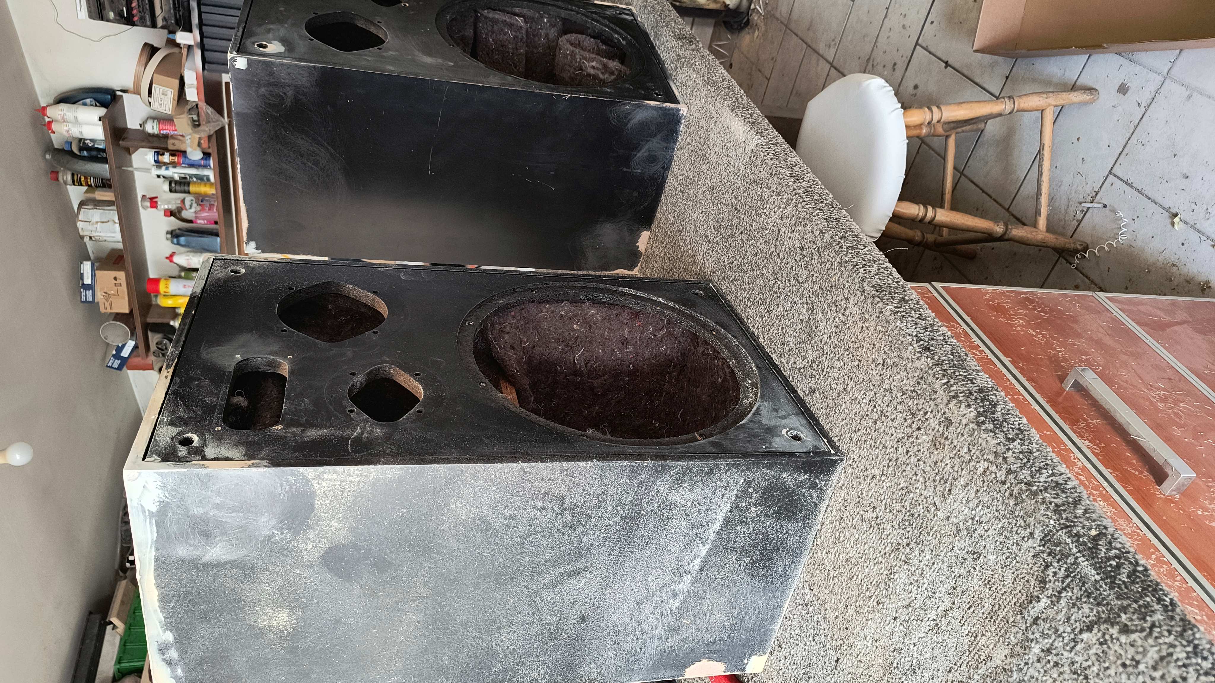

W środę i czwartek, szlif, szpachla
i darcie grubym papirem
do gołego paździora :lol:
Lakier ciniutki bo japoński, ;) chociaż to we Włoszech było klepane. Chyba, że głośniki i lakier mieli z Japoni, a paździor włoski.
Posty: 8749

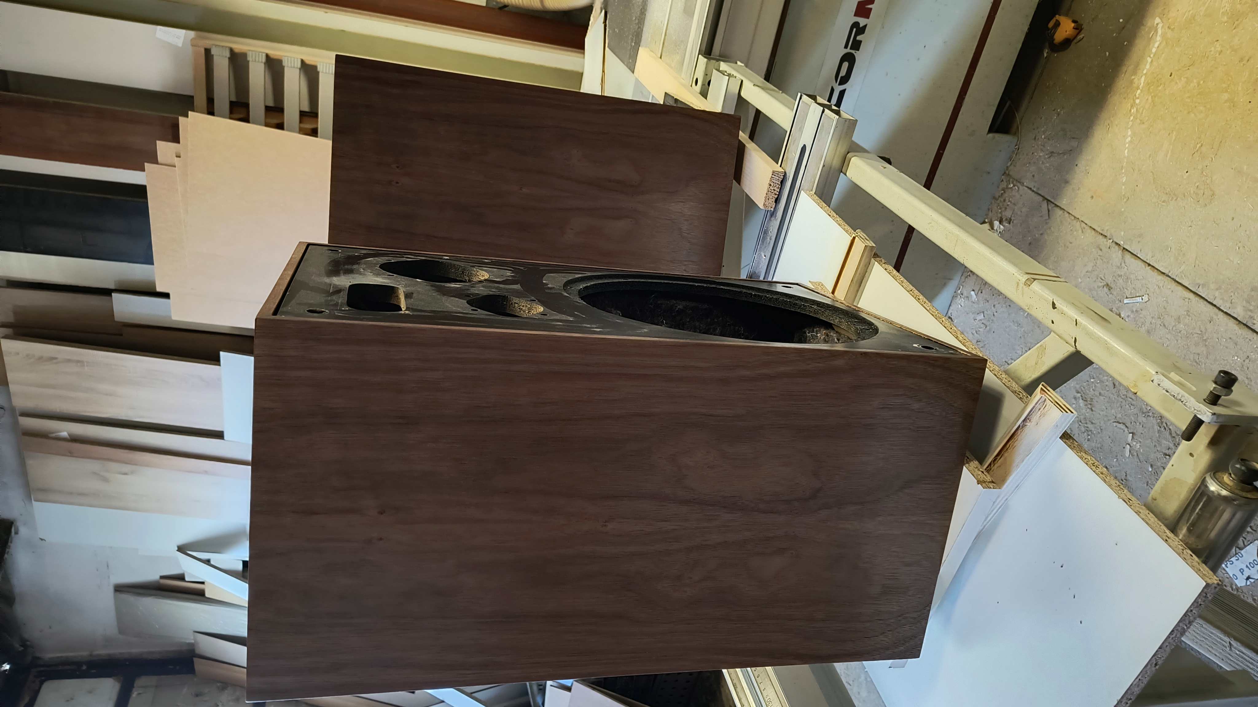

Re: Coral CX-7 II, akcja restauracja.

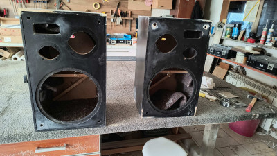

O w środku jaka zabudowa :D , a co tam użyli kurtki od Tureckiego :lol: jako wygłuszenie?

amrowek pisze:
30 cze 2025, 09:20

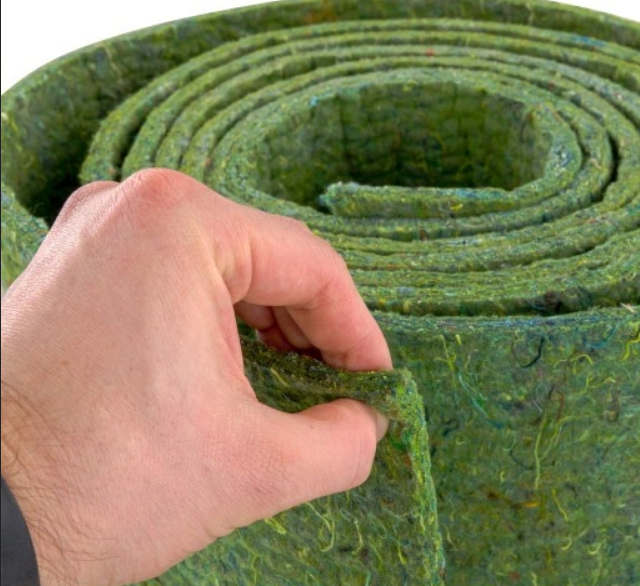

Dokładnie, wypruty waciok Tureckiego, może beretka też będzie ;) Trochę mało tego wytłumienia, z tyłu nie dali nic. :o
Wymienię na zieloną matę filcową, taką mam:

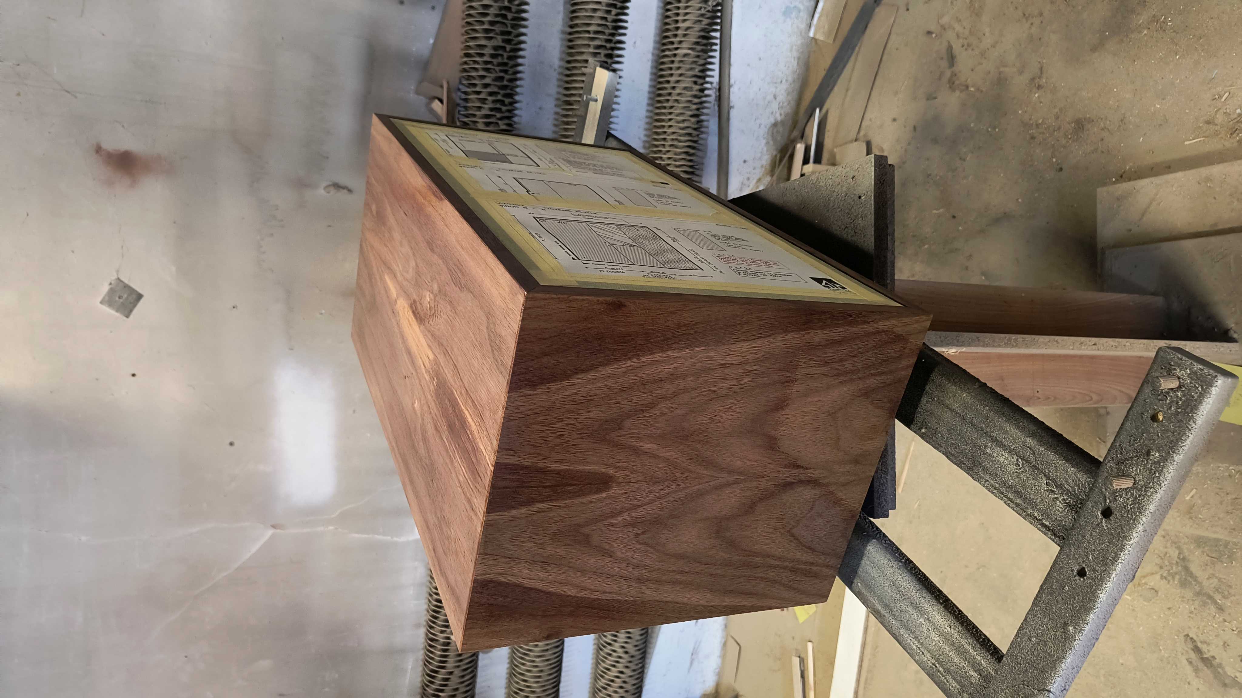

Dzisiaj skończyłem fornirowanie, najwięcej zabawy z rantami :)
I już w podkładzie, fornir ożył :)

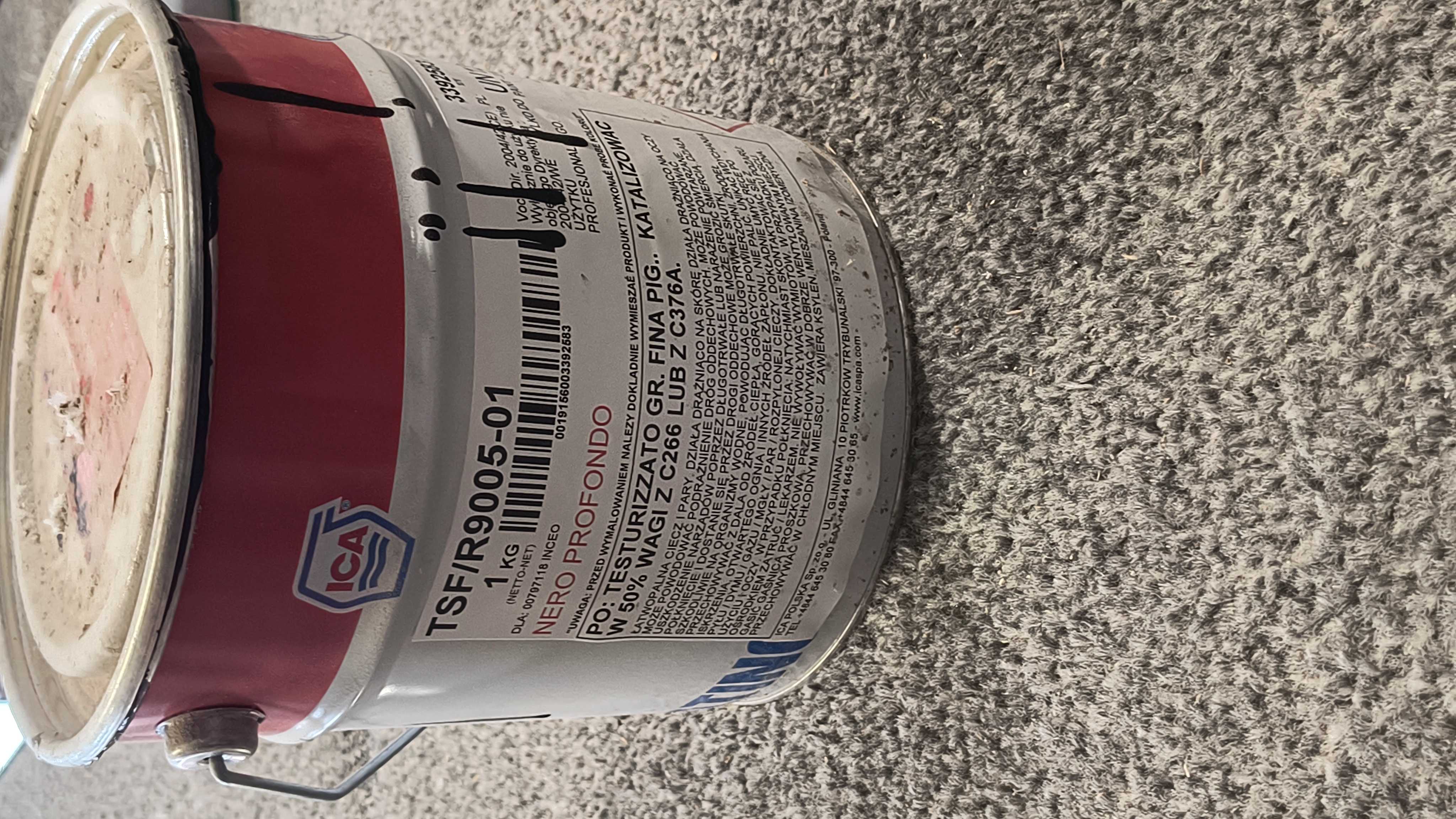

Nawet czarny lakier strukturalny mam, na fronty i tyły
nie wiem tylko czy nie za stary jest, trochę stał.
Jutro zobaczę, czy się jeszcze nadaje. ;)
Posty: 7299
Ładny kolorek na tym fornirze :clap:

Mawis pisze:
30 cze 2025, 23:40
Ładny kolorek
W rzeczywistości, jest trochę jaśniejszy, zastanawiałem się, czy nie zrobić efektu surowego drewna, ale taki cieplejszy do analogu lepiej pasi ;)

kulek123 pisze:
01 lip 2025, 10:02
pomalować bezbarwnym żeby było naturalnie
To jest bezbarwny podkład, na zdjęciu wygląda ciemniej. Orzech orzechowi nie równy, każda kłoda może być inna. Jedne są bardziej pomarańczowe, inne mają wtrącenia czerwieni, Rysunek słojów mniej lub bardziej wyraźny. Jak pomaluję nawierzchniowym lakiem, to postaram się zrobić dobre zdjęcia.

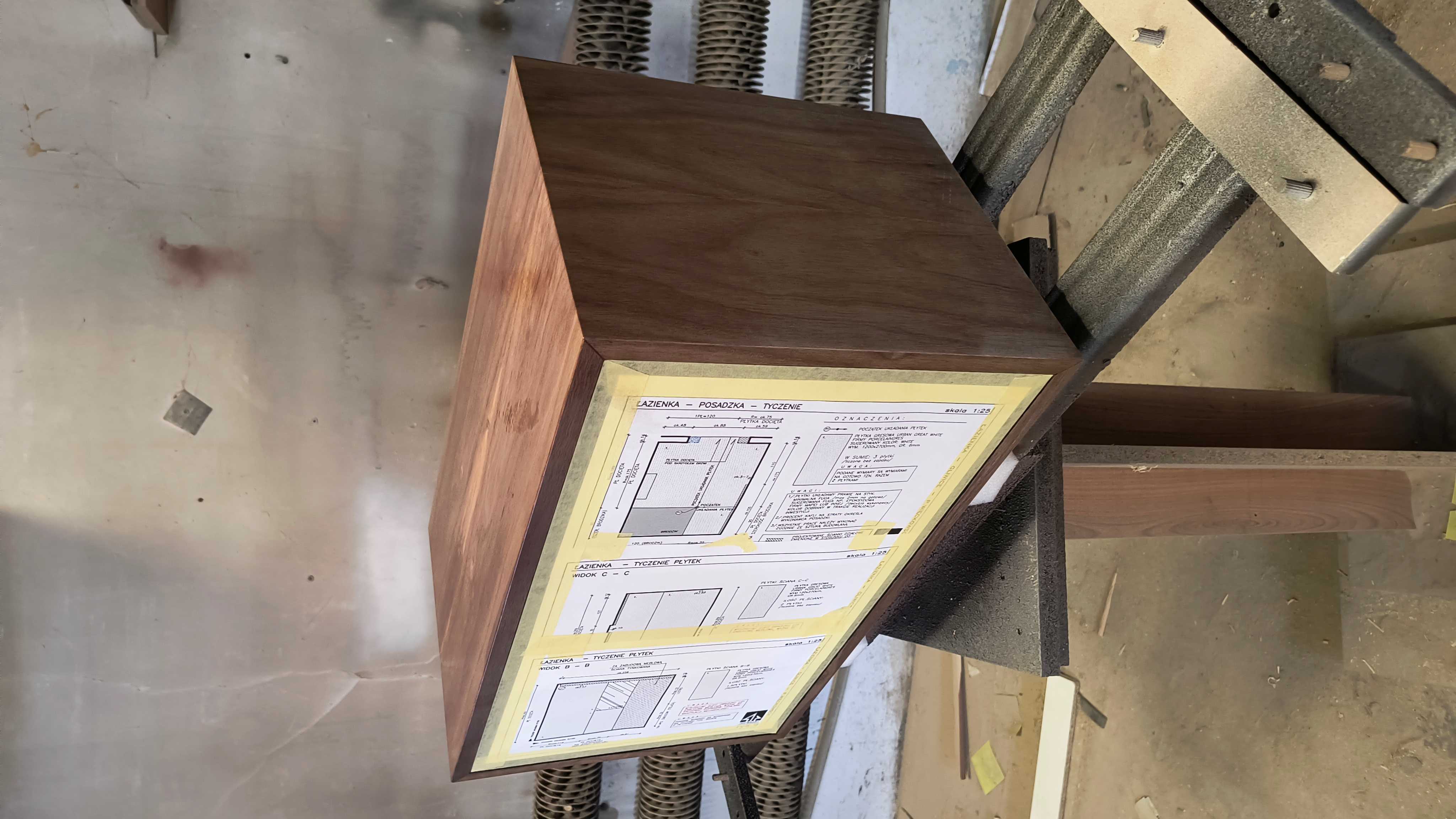

Pomalowane strukturą fronty i tyły, nawierzchnią fornir.

Arkadyo
Posty: 937
Post autor: Arkadyo »
Dario Antonio pisze:
30 cze 2025, 22:21
amrowek pisze:
30 cze 2025, 09:20
Wymienię na zieloną matę filcową, taką mam:mata.png
Nawet czarny lakier strukturalny mam, na fronty i tyłylakier struktura.jpg nie wiem tylko czy nie za stary jest, trochę stał.
To są obudowy zamknięte i powinieneś je wypchać na maksa. To zielone mozesz wykorzystać na scianki ale kup belę watoliny i wypchaj ile wlezie bez zbytniego upychania tak żeby watolina nie właziła do głośników. W obudowach zamknietych dobre wytłumienie powieksza ekwiwalent obudowy widziany przez głosnik niskotonowy i im lepiej wytłumiona tylna fala tym nizej głosnik zagra.

Arkadyo pisze:
01 lip 2025, 22:17
Wiem :), dlatego pisałem, że coś mało wsadzili. Taki miałem plan, żeby dać zieloną, filcową na ścianki, a watolinę(znalazłem ścinki z filtrów w lakierni)po sufit. ;). Włosi skąpe takie, tylko trochę dali, niemce to pakują full :), byle czego ale full.
Jutro będę próbował zawieszenie wooferów odmłodzić, może olejkiem młodości :?: ;)
